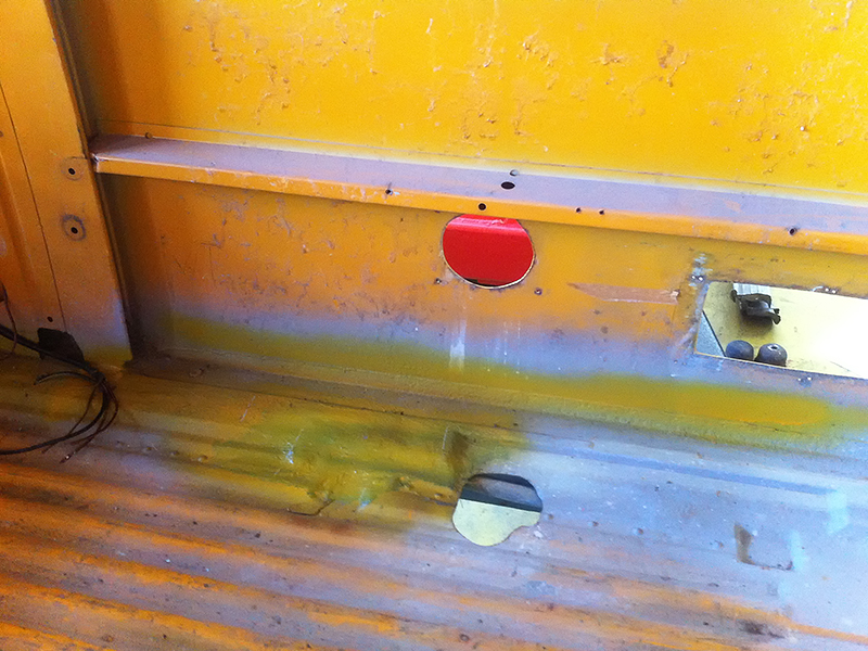

so, hier mal ein paar Bilder die ich schnell gemacht habe:
das Westfalia Chaos
hier mal mein Kühlschrankelement
das Wasserdingens
das Teil steck im oberen runden Loch, das runde Loch im Boden scheint für den Abwassertank zu sein
hier der Abwassertank

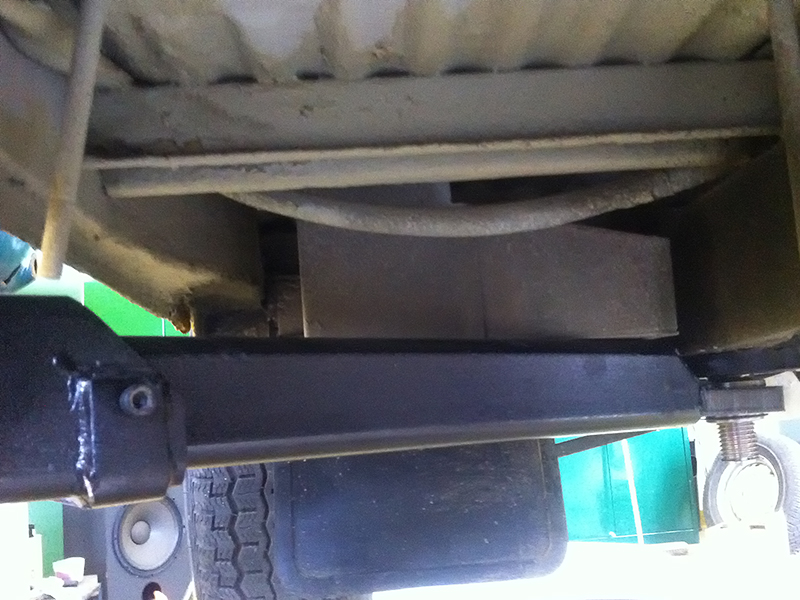

ist das hier der Kamin für die Gasheizung?
so sieht es von unten aus

mal zu Deinen Löchern im Boden:
Serienmäßig hast Du zwei, nämlich eines für die SBA-Heizung. Das sitzt ziemlich dicht hinter dem Fahrersitz, wo ja die SBA angeblich ihren Dienst tut. Könnte also mit dem grossen Loch da auf dem Bild stimmen.
Dann brauchst Du aber noch ein zweites Loch, nämlich die Entlüftung des Gasflaschenschranks in 10x10 cm. Da mußt Du mal Deinen Küchenschrank reinsetzen, damit das passt. Dafür brauchst Du dann auch so einen "Rüssel". Hier mal ein Bild:
Der hat nur eine einzige Funktion: die vermeintlichen Abgase zur Seite (und nicht nach unten) abzulenken bzw von dort frische Luft "zu ziehen". Ohne diese Ablenkung würde nämlich die Entlüftung schön neben dem Kamin der Heizung (auf dem Bild der der Truma E1800) sitzen. Durch das Loch würden dann die Abgase der Truma oberprima-klasse in den Bulli eindringen können.
Nicht unwichtiges Detail also! Lebensrettend!
Und tatsächlich könnte das Schwarze ein nachgerüsteter Frischwasseranachluß sein. Der Abwassertank ist auch "second market", also nachgerüsted. Im Original hat der Räder. Ziemlich rar, hab ich am Helsinki, der steht für Fotos gerade zu weit weg.

Neee, ich habe doch meine Gasflasche hinten in der Reserveradmulde.Harald hat geschrieben:Guido,
Da brauche ich die Gasflasche doch nicht mehr im Küchenschrank und kann mir das 2. Loch sparen. Oder brauche ich eine für den Kühlschrank und eine für Heizung und Kocher???
Den Rüssel habe ich auch (sieht man im Bild 2 meiner letzten Antwort. Nur geht meine Öffnung nicht nach außen sondern zum Holm hin.
Da hat wohl jemand das Ding um 180° verdreht eingebaut. Oder geht das auch so und könnte man den für eine Trumatic E1800 nutzen?
Dann muß das aber ein seeeeehr flacher Frischwassertank sein. Der "Frischwassereinlass" sitzt ja ziemlich tief.Harald hat geschrieben:
Ich glaube ich mache den auch weg.
