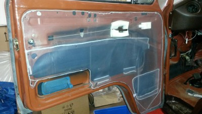

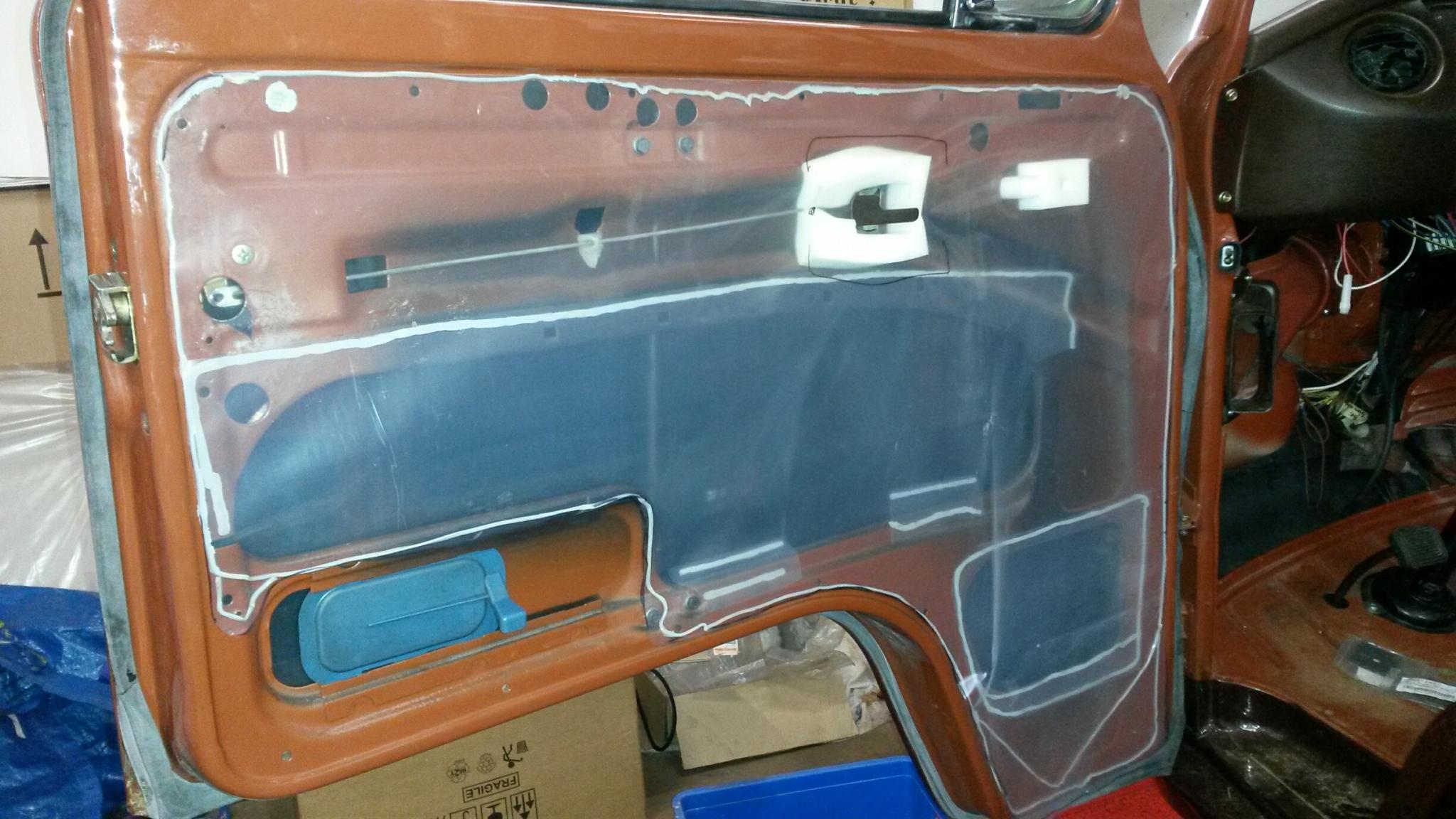

Ich habe desweiteren die Türfolien zurechtgeschnitten und eingesetzt. Das scheint soweit geklapt zu haben. Haba ebr mal wieder den Nachteil meiner großen Samelbestellungen erleben müssen. Die Schalen hinter den Türgriffen, die ich vor Ewigkeiten mal gekauft habe passen nicht. Rückgaberecht ist wohl vor 1-2 jahren erloschen :( Also wieder 20-30eu das Klo runtergespült.

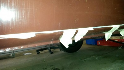

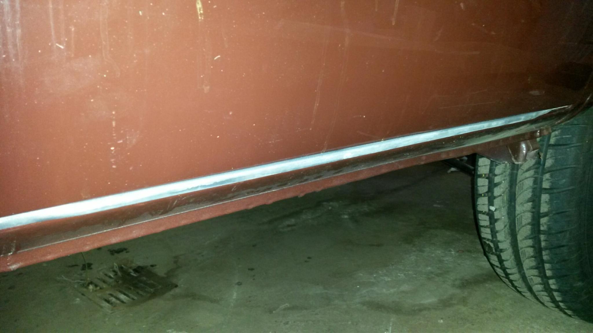

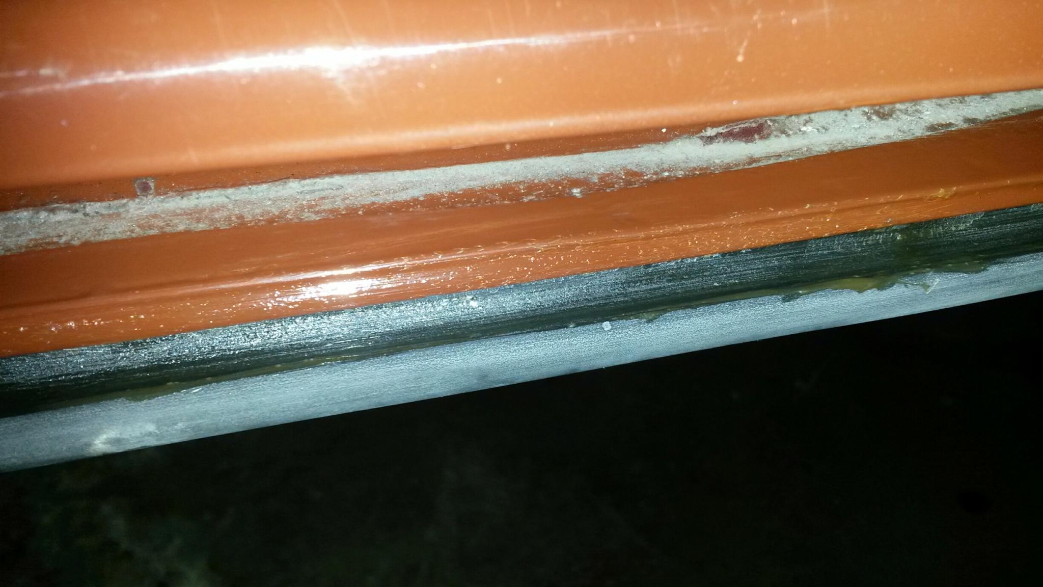

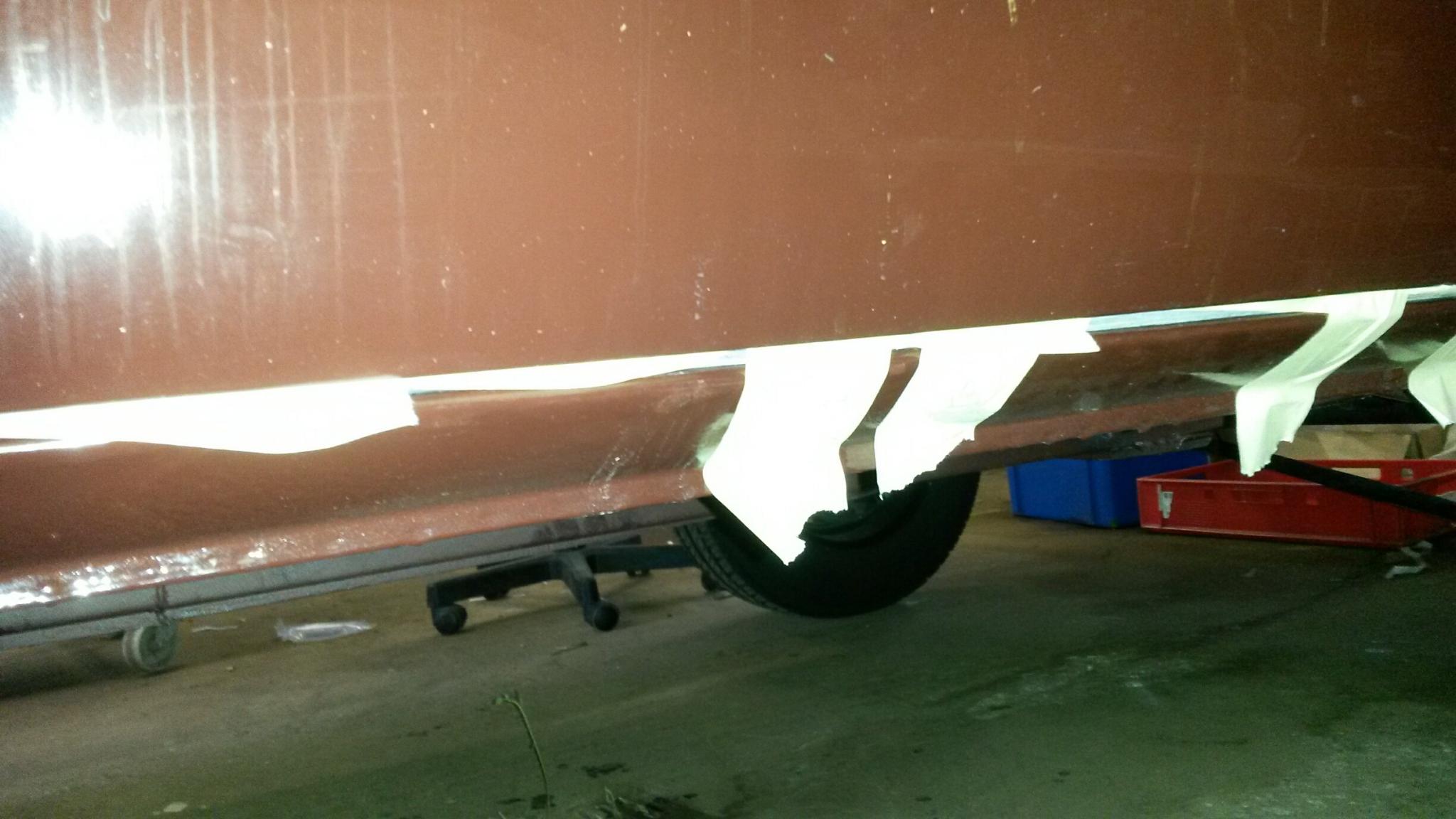

Die Schiebetürdichtung guckt bei mir immer unter der Schiebetür raus. Scheint ein gängiges Problem zu sein. Ich habe die Wulst jetzt einfach mal versucht nach oben zu fixieren. Also Profilgummikleber drauf, mit Klebeband hochgezogen und Tür zu. Bin mal gespannt ob das fruchtet. Wenn ich dazu nix mehr schreibe wohl nicht :)

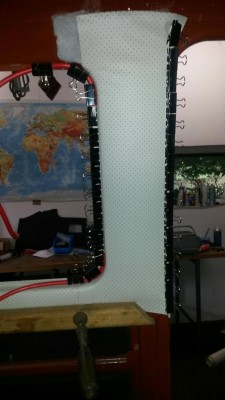

Ich habe mich für die dunkelbraunen Innenverkleidungen von Sifatek entschieden anstatt sie selber zu beziehen. Und das war die richtige Entscheidung. Die Farbe ist 10-8, sonst wohl sattelbraun und passt nahezu perfekt zu der CE2-Farbgebung. Ich hatte erst ein bisschen bedenken, dass das zu dunkel wird, aber mit dem tief runter gezogenen Himmel sollte das passen.

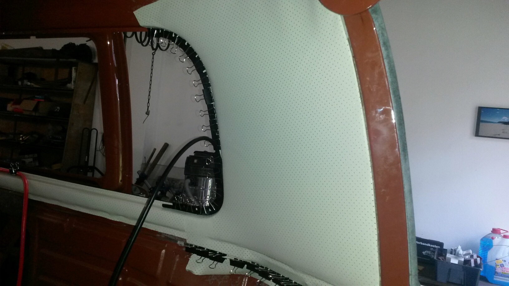

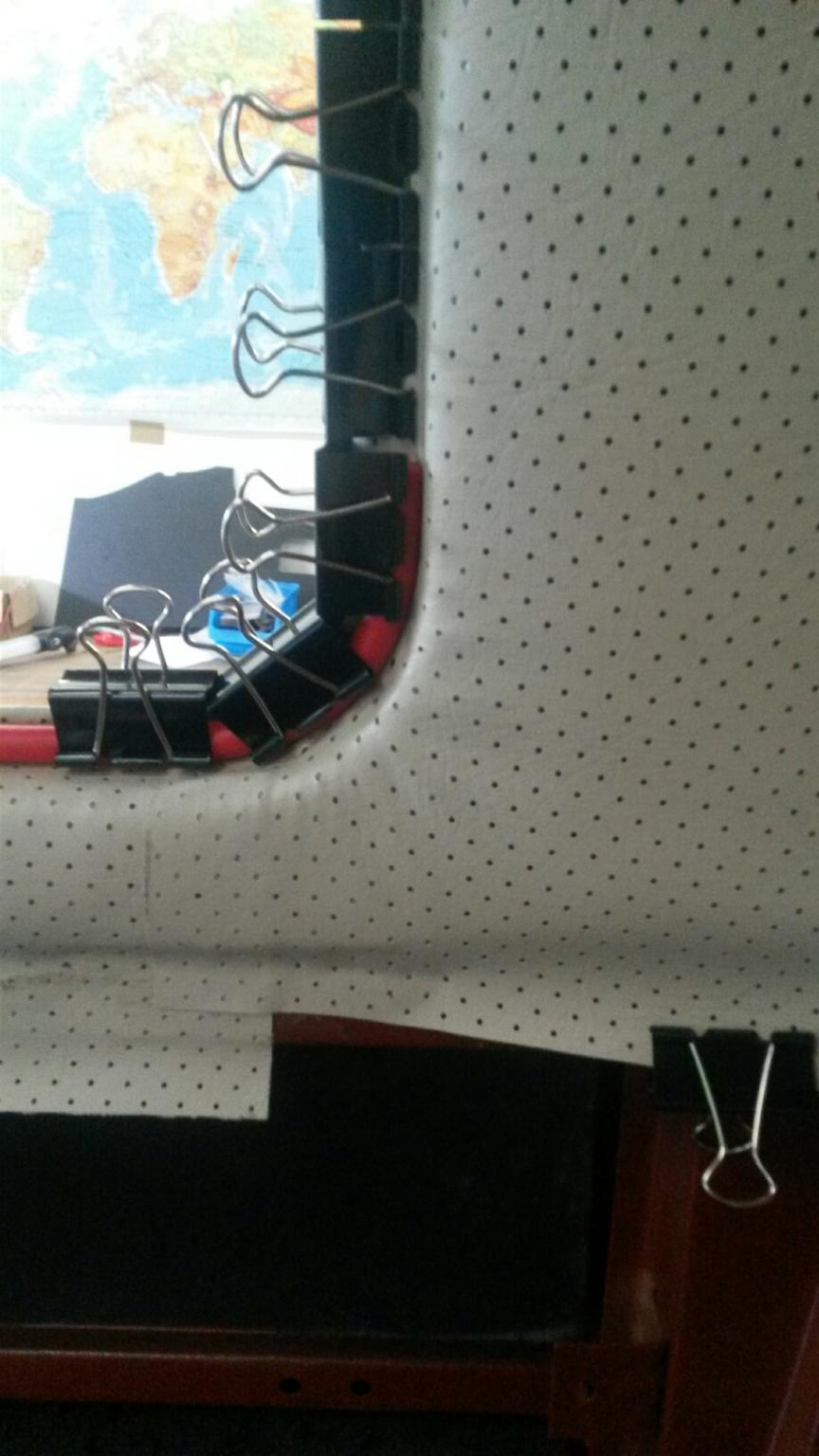

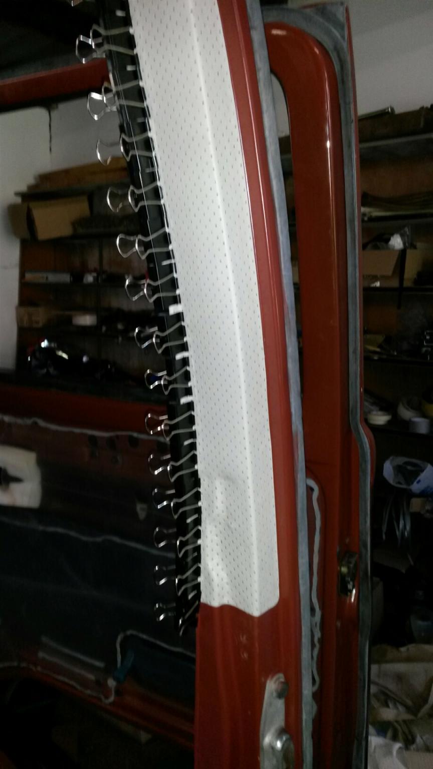

Apropos Himmel. Der ist aktuell dran. Am Anfang habe ich die Säulen und bereiche unter den Fenstern verkleidet und mit etwas fliess unterfüttert. Kann ich nur empfehlen, damit sieht das deutlich besser aus.
Die Radien sind ziemlich schwer hinzukriegen. Diese hier ist nicht ganz perfekt, da sich unten der Stoff ein wenig zur Seite zieht. Wenn man aber erst mal raus hat wie sich der stoff verhält, wirds immer besser.
So habe ich das jetzt an der rechten B-Säule gelöst. Nach allem was ich an Bildern gefunden habe sollte das ziemlich passen.
Es sind viele knifflige Stellen dabei, wie z.B:
Unten alles fertig:

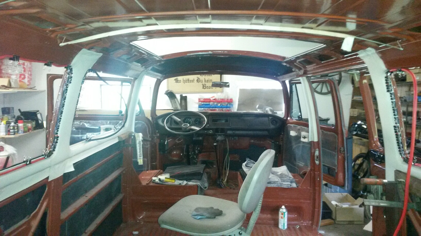

Dann wurde der Himmel eingehangen. Ich war schon wieder am verzweifeln, da das aller irgendwie nicht passte. Aber es hat sich herausgestellt, dass zwei Laschen vertauscht waren. Die hinterste Lasche ist etwa doppelt so hoch wie ale anderen. Die wurde nach vorne gesetzt. Also alles wieder raus und nähen war angesagt. Ich habe oben vorne ne Dämmatte und hinten antidröhnmatten angeklebt. Ich hoffe nur, dass die halten. Wenn die irgendwann auf dem Himmel liegen bekommt man die da echt schlecht wieder raus.
Jedenfalls habe ich mich entschieden im Bereich der C-Säulen und der hinteren ecken des Schiebedachs anzufangen zu verkleben, nachdem alles einigermassen hing. das sieht dann so aus:
