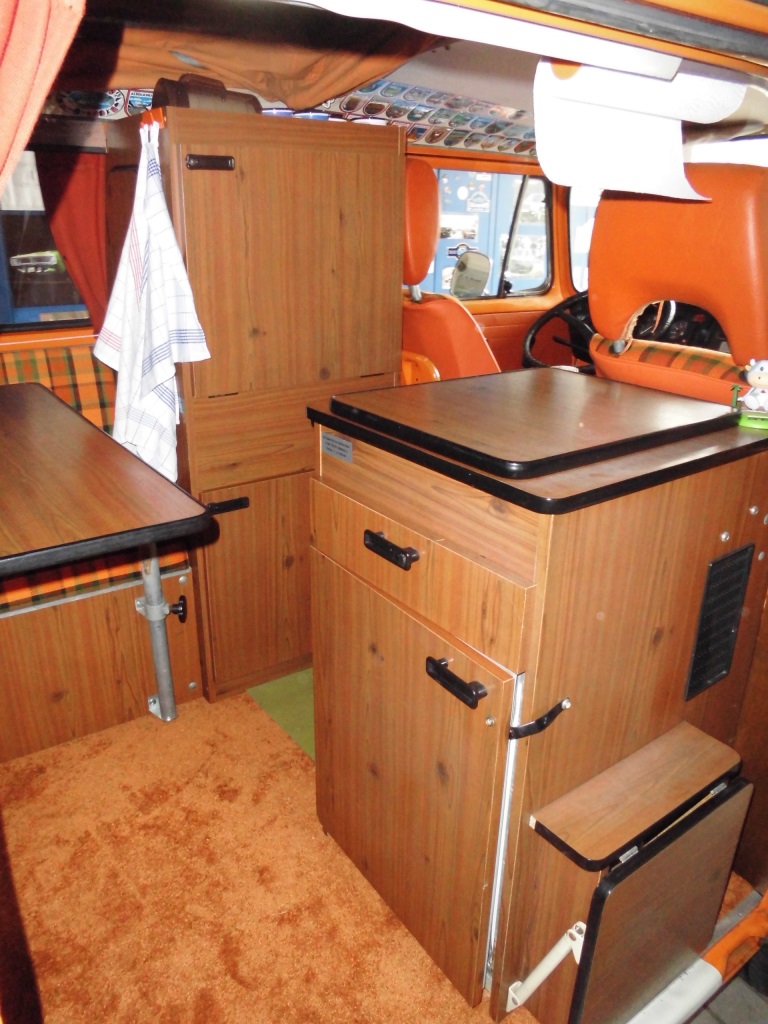

Kleiner Schrank mit Kühlschrank und Spüle eingebaut.

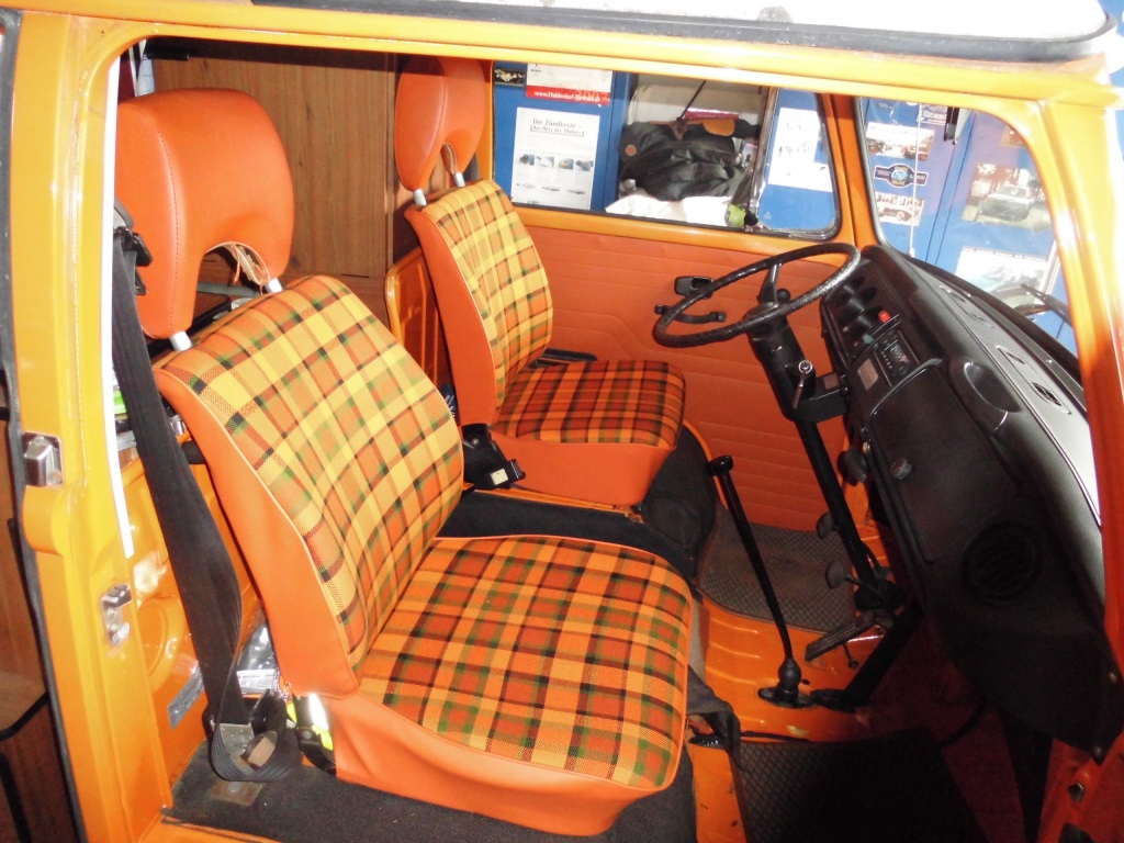

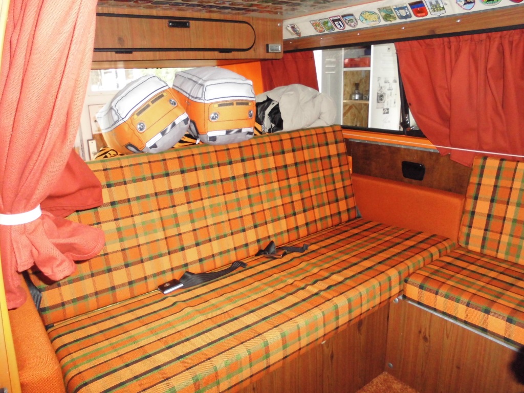

hier mal paar Bilder vom Innenraum:
Fahrerraum
Fahrerraum

Sitzbank
Sitzbank
Schränke
Schränke

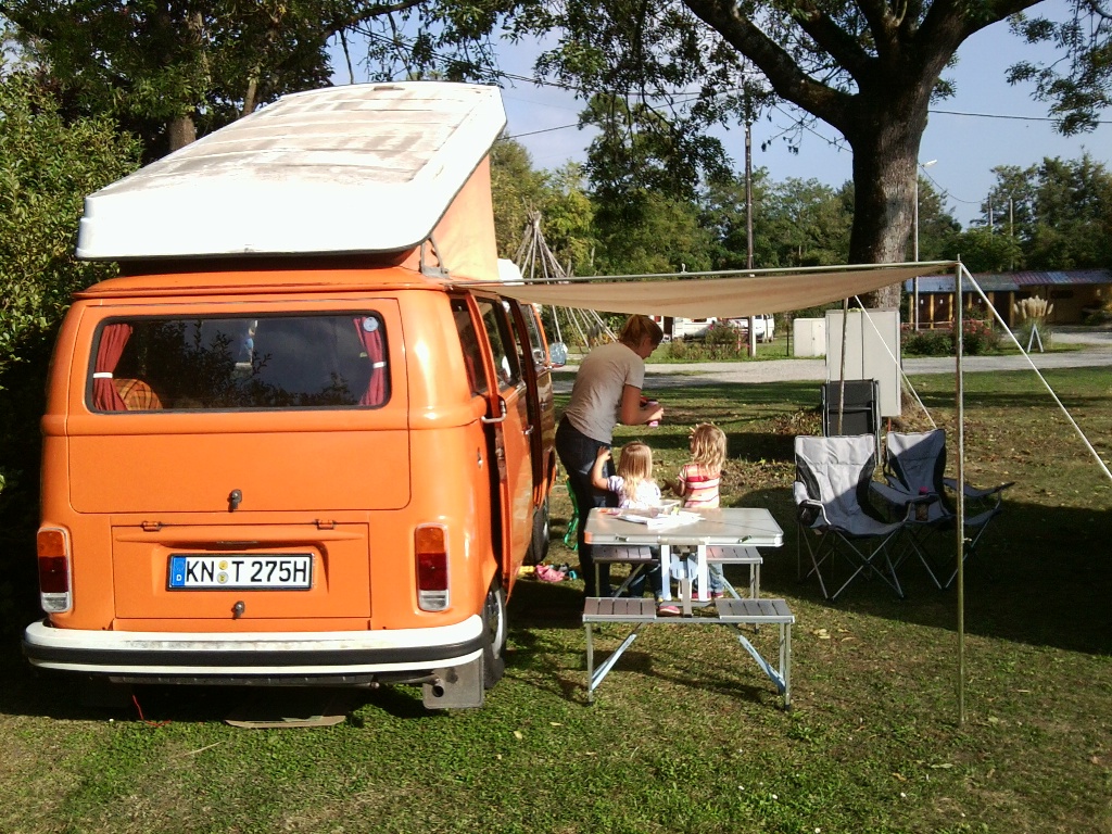

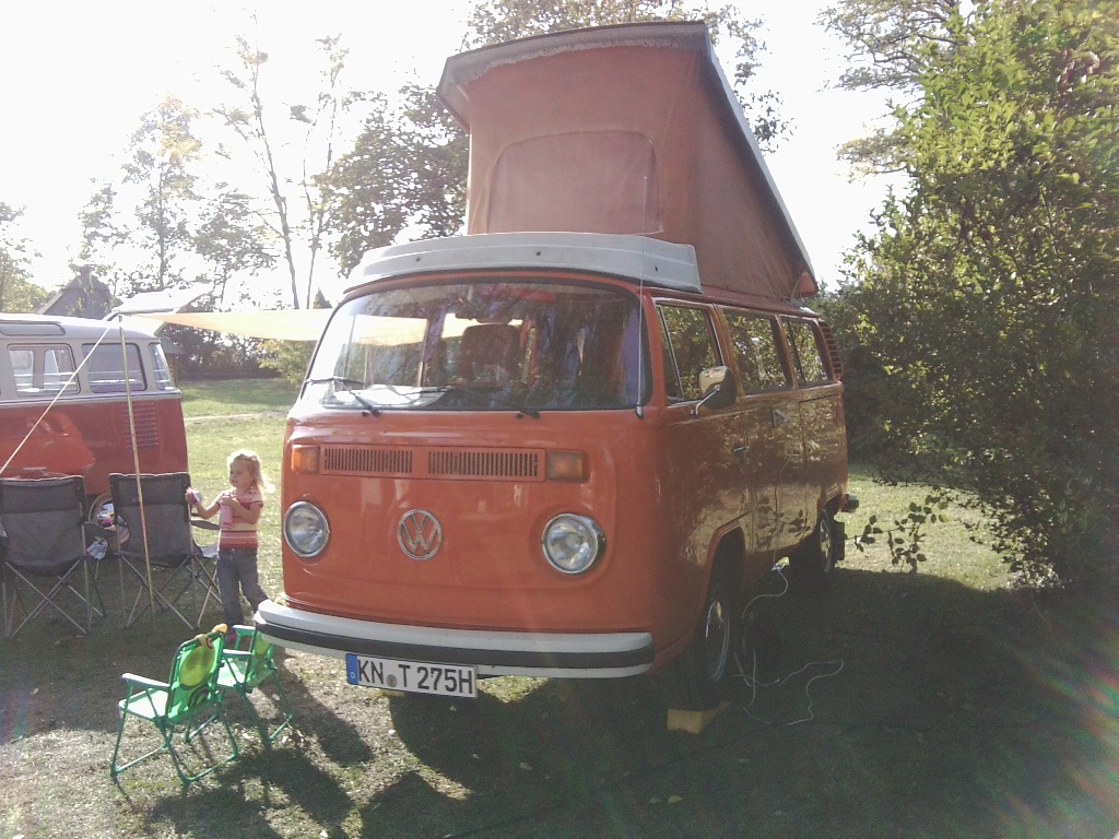

Bilder vom Platz:

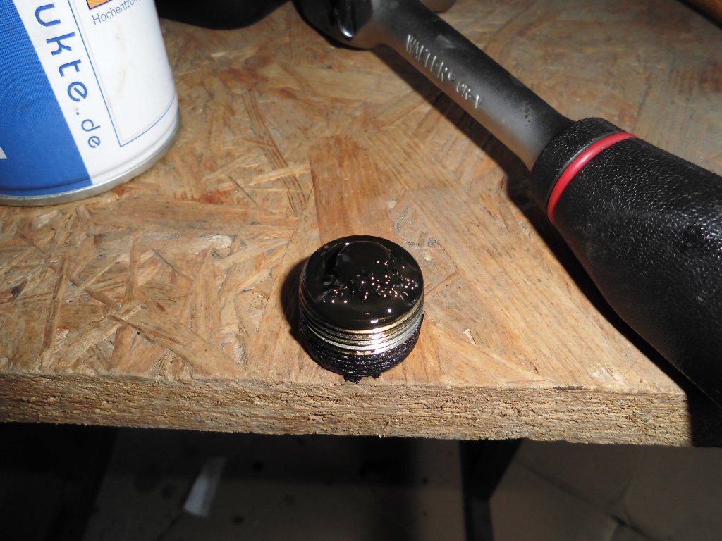

Hab auch gleich die Flüssigkeiten aus Motor und Getriebe abgelassen. An der Ablassschraube vom Getriebe war ein wenig Abriebmaterial, aber zum Glück keine großen Stücke. Öl ist deutlich dunkler als Motoröl (war ja auch erst 1500km alt). Denke das es auch noch die Erstbefüllung ist.

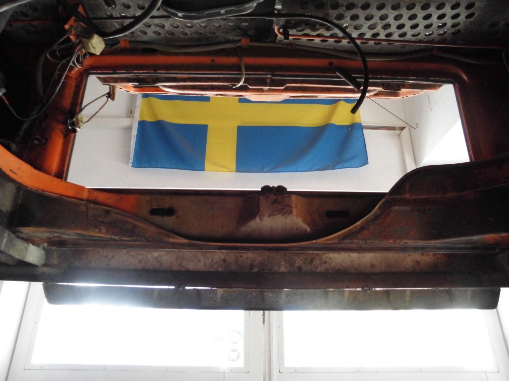

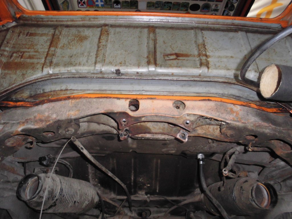

Sieht ja auch nicht so schlimm aus:
Rahmen Motor/Getriebeaufhängung
Heckblech innen
Heckblech innen
Das sind so zu sagen die rostigsten Bereich am Unterboden.
Jetzt sollte man Trockeneistrahlen, muß dafür auch mal ein paar Firmen in der Gegend fragen.

Volvo-boy hat geschrieben:Konnte die Einheit Motor+Getriebe einfach nicht so weit nach hinten drücken. :?
Nach langen hin und her hab ich es dann geschafft:
Ohje Daniel,warum machst Du sowas alleine :shock:
Zu deinen angerosteten Blechen. Die bekommst Du mit Trockeneis leider nicht entrostet,
da brauchst Du schon Sand.
Deine Fahne ist :gut:
Frohes schaffen wünscht Martin

Mir ist schon klar das der Rost da nicht weg geht, aber der alte Dreck bzw. der Unterbodenschutz sollte überrall runter.
Und das würde sich dann ja anbieten.
Danach weiß ich noch nicht sicher ob konservieren Owatrol, Permalfilm oder eben komplett entrosten und neu bei Lackieren...
