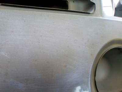

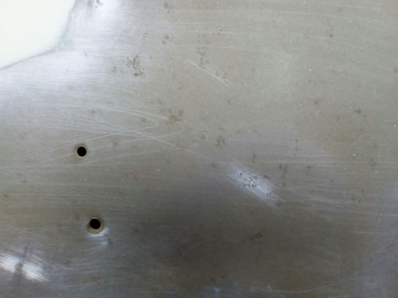

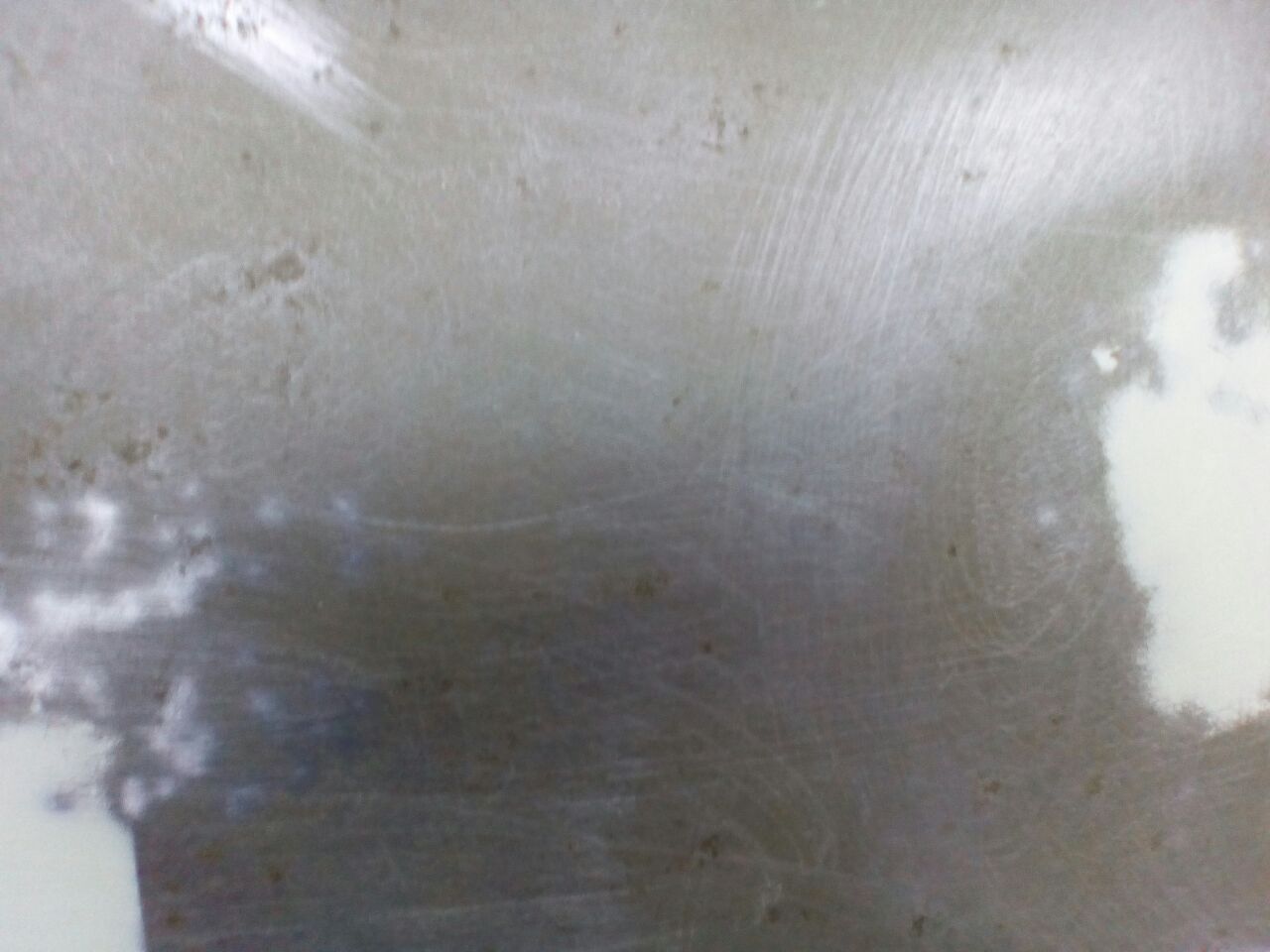

So der Bus ist beim Lackierer und wie das so ist muss der vom Strahler aufgetragene Primer runter da der Spachtel nicht drauf hält.
Was unter dem Primer zum Vorschein kommt ist nicht so erfreulich... aber seht selbst. Meinungen ausdrücklich erwünscht!!
Da fragt man sich tatsächlich ob Strahlen so die gute Idee war...

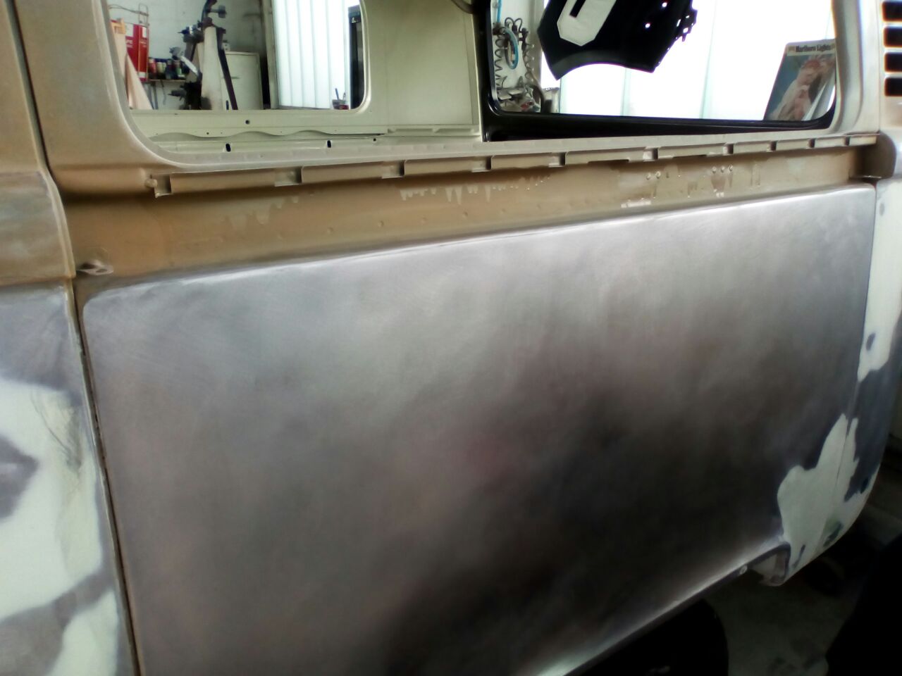

Es geht schnell vorran...
Der Primer kommt flott runter und auf der Fahrerseite ist das was dadrunter zum vorschein kommt auch wesentlich schöner... Die ersten Ecken sind auch schon gespachtelt...

Max Burn hat geschrieben: 13.06.2017 17:05 Was unter dem Primer zum Vorschein kommt ist nicht so erfreulich... aber seht selbst. Meinungen ausdrücklich erwünscht!!
Aus der Entfernung lässt sich da leider schlecht etwas zu sagen, so viel geben die Bilder dann doch nicht her. Da hat es ja einige hundert "Einschläge" gegeben die nicht rechtzeitig versorgt worden sind.
Auch kann ich jetzt nicht beurteilen, ob da ein Säureprimer die verbliebenen Korrosionsnarben noch hinreichend isolieren kann.
Bei meinem Bus hatte ich solch Stellen seinerzeit mit Salzsäure (entsprechend fertig verdünnt aus dem Baumarkt) behandelt, bis sich wieder wirkliches Blech zeigte und natürlich entsprechende "Krater" zurück blieben. Diese wurden dann mit Zinn aufgefüllt, wobei ich die Methode mit Lötkolben wählte, Flamme war mir zu rikant. Ich muss aber auch erwähnen, dass ich mit viel weniger solcher Stellen zu kämpfen hatte. Die Säurebehandlung geschah mittels Pinsel direkt auf die befallenen Stellen, halt eben nur dort aufgetupft. Danach mit Sodawasser zur Neutralisierung nachgereinigt und mittels Pressluft getrocknet bevor sogleich verzinnt wurde. Nachdem die Verzinnung abgeschlossen war, erfolgte eine weitere Reinigung und danach eine Angleichung mittels Zinnhobel / Schleifpapier. Danach hatte ich umgehend einen Säureprimer (Rostschutzgrund) aufgetragen, bevor der weitere Lackaufbau erfolgte. Die Reparatur war soweit nachhaltig und es kam nunmehr seit 20 Jahren an der Front keine Roststelle mehr hervorgekrochen.
Du wirst jetzt wohl auf die Erfahrung / Methode und somit auf Gedeih und Verderb auf Deinen "Lacker" angewiesen sein.

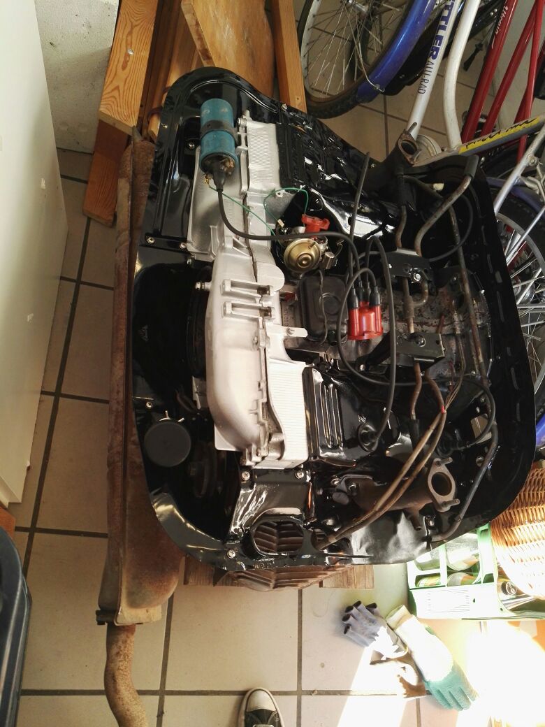

Ja ich bin mal gespannt wie der Bus zurück kommt. Aber was ich bis jetzt gesehen habe gefällt mir schon sehr.
Aber etwas erfreulichere Nachrichten. Der Motor ist fertig.
Ist beim Probelauf wohl sehr gut gelaufen. Ich muss jetzt noch auf meine Vergaser warten. Die dauern och 2-3 Wochen. Aber ich glaube das ist es wert.
