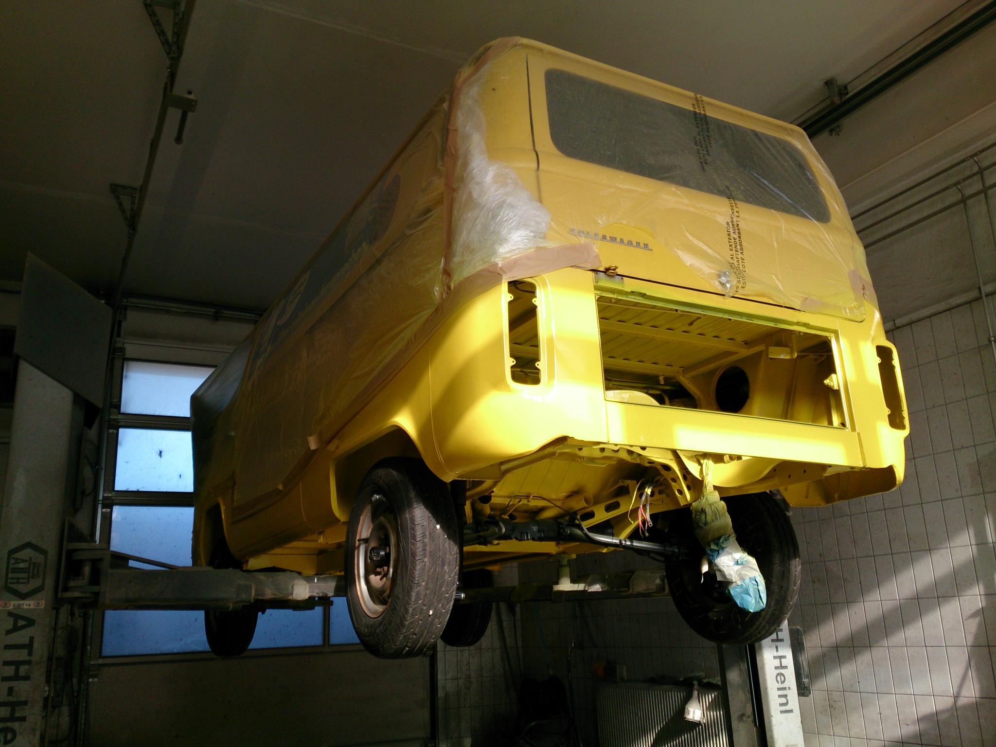

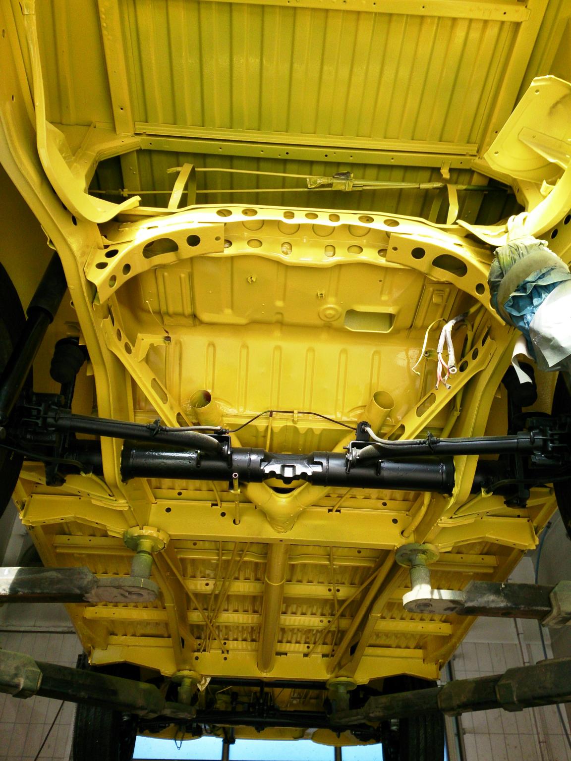

Beiträge: 6578
Re: Noch ein Franke!
Hallo Mirco,
was ich mal echt loben muss, nicht nur oben rum schnell aufgehübscht, sondern auch unten rum passiert was :gut:
Besser geht natürlich immer.
Hinten die senkrechten Sicken würde ich vor der Aussenlackierung nochmal überdenken - sieht man sofort und wird so oft Thema werden.
Und die beiden Löcher im Heckabschlussblech für Hohlraumschutz der Längsträger noch vorm Lackieren rein.
Drück Dir die Daumen, dass Du zur Saison fertig wirst. Scheint auf 'nem guten Weg zu sein.

Auch wenn so einige Arbeiten an deinem Bus eher für das Seelen heil sind
(Schwarz Lackierte Achse ist halt nur schön Schwarz :wink: ) müssen die auch mal sein.
Auf das Endergebnis gespannt Grüßle Martin

Die senkrechten Sicken ganz hinten sind schon wieder drin. Mit den beiden Löchern sprechen wir, glaube ich, immernoch von denen im vorderen Radkasten hinten? Die sind auch wieder drin.
Den Hinweis mit der schwarzen Achse, muss mich gestehen, habe ich nicht ganz verstanden. Es ist schwer zu erkennen, aber vorher waren die Achsen auch eher Schwarz als Gelb. Ich war gerade wieder dort, bevor der Wagen von der Buhne musste - und ich finde er sieht von unten echt gut aus! :dance:
Übrigens wird die restliche Karrosserie diesen Winter nicht mehr lackiert, es wird der Original-Postbus-Look also erstmal nicht zerstört. Der Motor wird noch gemacht und dann alles wieder zusammen gebaut. Unten herum ist "beilackiert"; das kann dann sauber gemacht werden, wenn die Karrosserie bis zur Gürtellinie hergerichtet wird - das muss ohne hin noch gemacht werden. Die Saison ist also gesichert, falls mir das Museum den Wagen nicht abluchst! :wink:

Hallo Mirco,
mircomat hat geschrieben:...Mit den beiden Löchern sprechen wir, glaube ich, immernoch von denen im vorderen Radkasten hinten?
Nein die meinte ich nicht, siehe Bild - Löcher schräg zur Mitte unter den Heckleuchten -
da kommen transparent Stopfen drauf - ist für Hohlraumschutz der Träger dahinter
(das 3. einzelne Loch unter der Motorklappe gab's bei Deinem Modelljahr noch nicht.)
