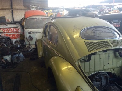

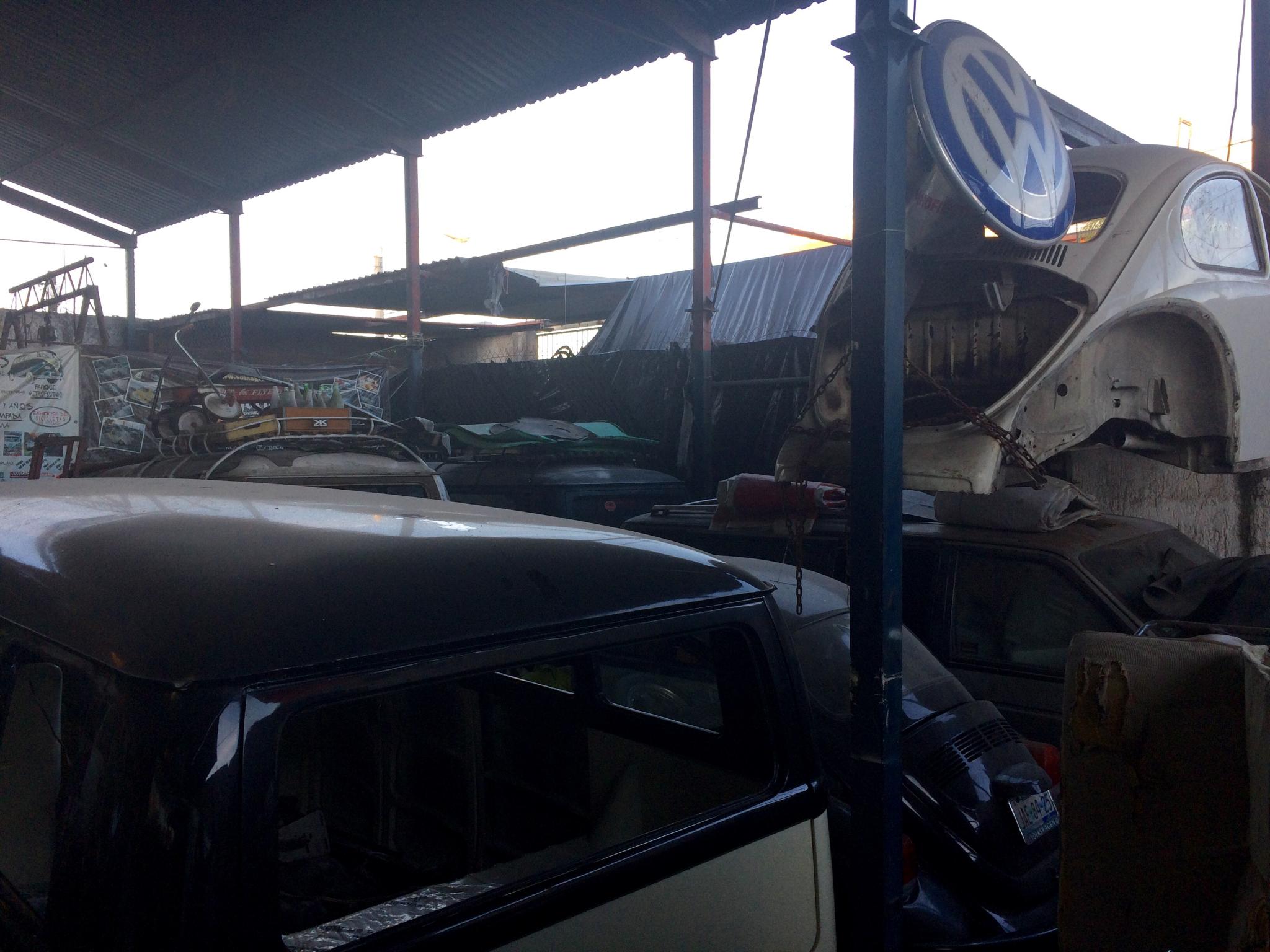

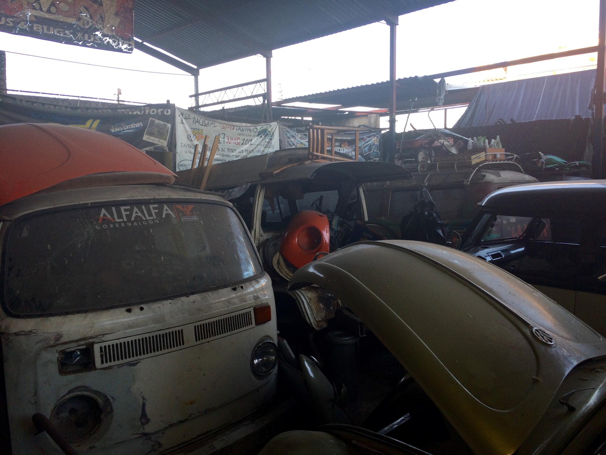

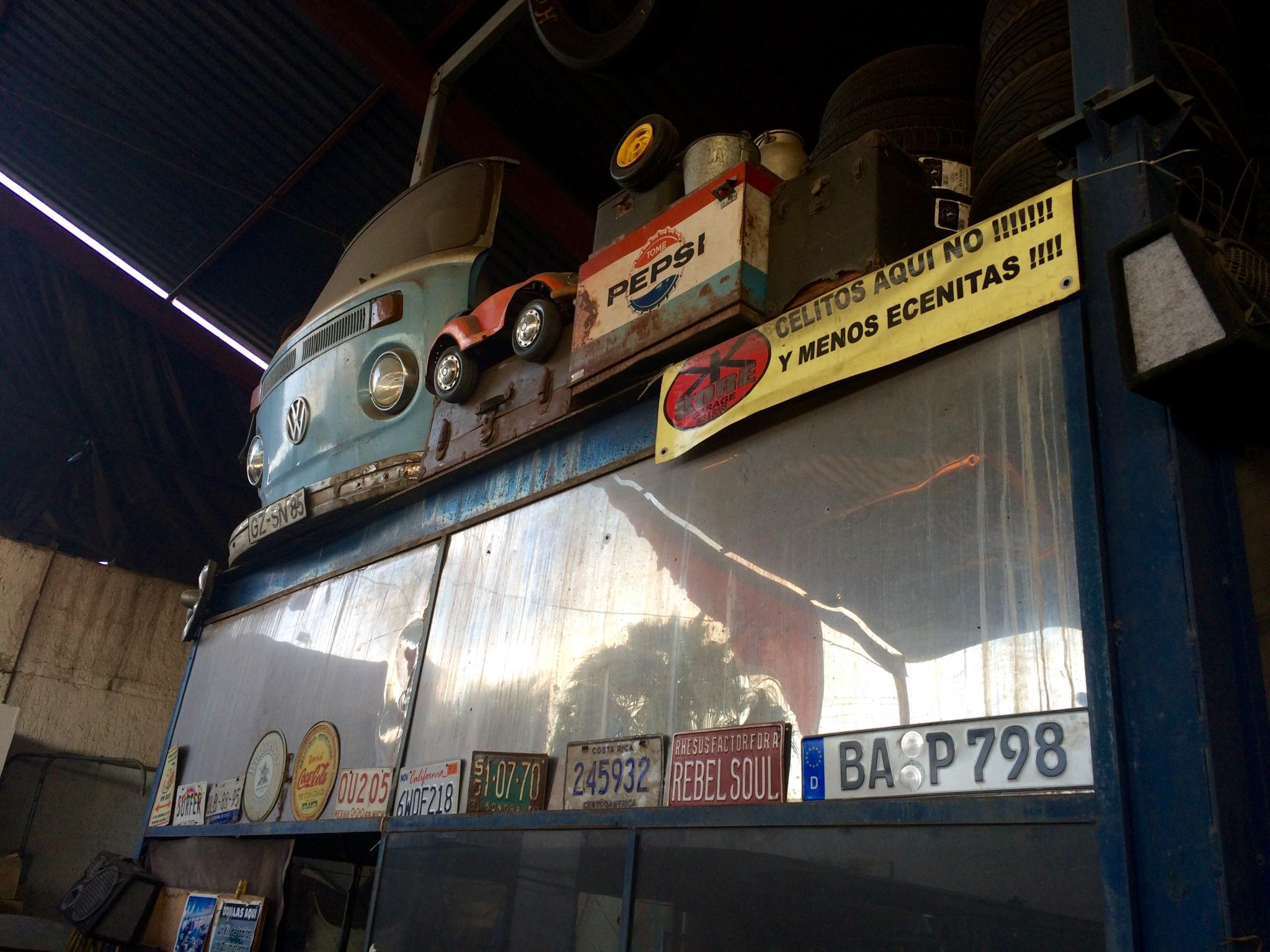

Ich habe mal noch ein paar Fotos von der Werkstatt gemacht für euch. Ein Paradies voller Überraschungen!
Hab zum Beispiel noch ein gebrauchtes aber besseres Lenkgetriebe für umgerechnet 50€ verbaut bekommen, was sich noch angefunden hatte...
Hier der Link zur Facebook -Seite von der "Kore Garage": https://www.facebook.com/KoreGarage/
