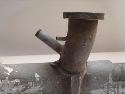

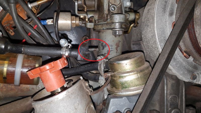

So ich habe mal ein Foto vom Anschluss am Hirschgeweih gemacht. Der hat definitiv einen sehr kleinen Durchmesser:
Auf dem Hirschgeweih steht folgende Nummer: 113 123 101 AN (soweit ich das entziffern konnte). Hierzu habe ich keinerlei Informationen ob das überhaupt zum Motor passt oder nicht. Zumal der Anschluss für den Bremskraftverstärker 90° nach links geht. Ich habe etwas von 60° gelesen.
Was die Tülle für den Gaszug angeht:
Muss diese ganz zurück, also bündig mit dem Gebläse geschoben werden? Falls ja muss ich da nochmal ran. Mehr als ca. 1cm Abstand konnnte ich nicht schaffen.
Gestern war ich in der Werkstatt, ich soll eine Liste machen und zwischen den Jahren wird alles repariert, sogar der Vergaser komplett überholt.
Gruß Dennis
Gruß Dennis

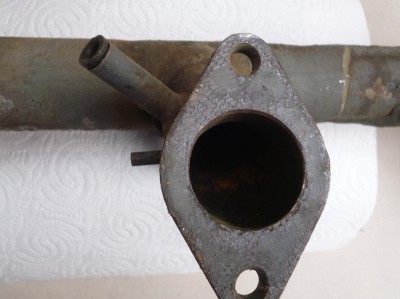

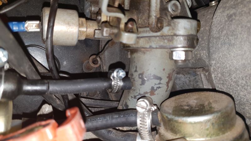

Oh flasches Foto. Hier das vom Anschluß von der Ansaugbrücke:

Hallo Dennis,
Das ist definitiv die falsche Ansaugbrücke, also nur mit einem kleinem Unterdruckröhrchen für die Vorwärmsteuerung und nicht für ein Fahrzeug mit BKV.
Bei Ralf kann man sich da auf Seite 45 einen Überblick verschaffen: https://www.ralfs-vw-teile.de/pdf/Teile_Bus_T2.pdf
Notfalls ein passendes Röhrchen hart einlöten würde auch eine Lösung darstellen.
Das richtig hinzubekommen, geht am besten (oder eigentlich nur) bei ausgebautem Motor.
… und ich weiß wovon ich rede, siehe verlinkten Beitrag vom 27. November 2018, 12:34 .
Edit: … und für den Anschluss der Unterdruckleitung für den BKV auch gleich die richtigen, vorschriftsmäßigen und rund ziehende Schellen verwenden.
Händlerbeispiel: https://www.wagenteile.de/shop_de/61140 ... 1403a.html
Hab ich's mir doch gedacht, dass da einer wild geferkelt hat.Lancelot20 hat geschrieben: ↑28.11.2018 16:47 So ich habe mal ein Foto vom Anschluss am Hirschgeweih gemacht. Der hat definitiv einen sehr kleinen Durchmesser
Mit den Nummern der Ansaugbrücken kann man kaum klarkommen, auch nicht ich selbst, da war VW eben recht erfinderisch.Lancelot20 hat geschrieben: ↑28.11.2018 16:47 Auf dem Hirschgeweih steht folgende Nummer: 113 123 101 AN
Ja, vermutlich stößt das Röhrchen am vorderen Motorabschlussblech an und geht somit nicht sauber durch die entsprechende Gummidurchführung.Lancelot20 hat geschrieben: ↑28.11.2018 16:47 Muss diese ganz zurück, also bündig mit dem Gebläse geschoben werden?

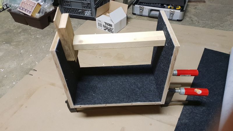

Dann habe ich einen Getränkehalter inkl. Staufach im Zwischenraum der Vordersitze gebaut.

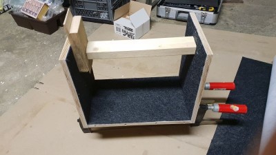

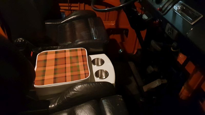

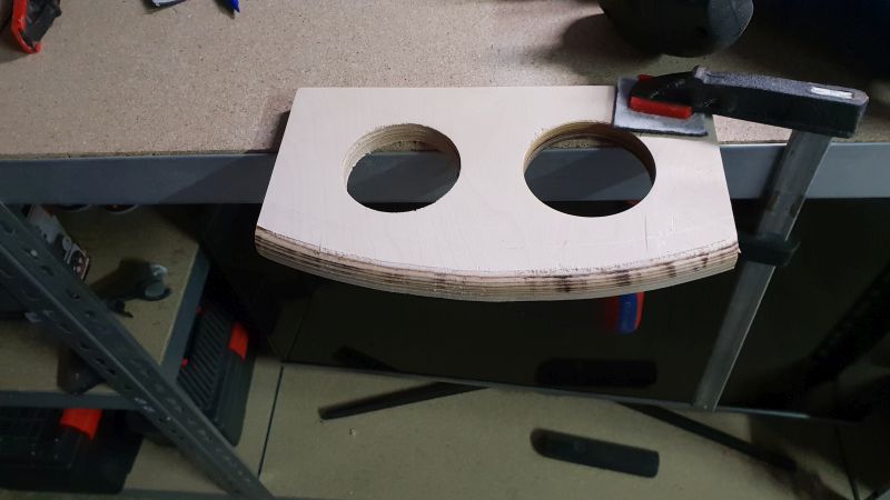

Das Teil gibt's zwar auch zu kaufen, aber das war mit dann etwas teuer und mit den Recarositzen hätte es von der Breite nicht gepasst.
Als Holz habe ich Sperrholz Birke in 15mm Stärke genommen und erstmal ein Gerüst gebaut.
Das wurde dann weiß lackiert und Innen mit Teppich bezogen.
Vorne kamen Edelstahlgetränkehalter aus dem Bootszubehör rein. Der Deckel fungiert zugleich als Sitz. Hier habe ich vom übrigen Westfalie Stoff (habe die Sitzbank neu gepolstert) genommen und mit Resten des weißen Kunstleders umspannt. Als Zierde dient eine Keder, die aus einer Nylonschnur vom Rasentrimmer gebaut wurde.
Alles in allem kam ich auf Materialkosten von knapp 35€.
Hier ein paar Impressionen:
