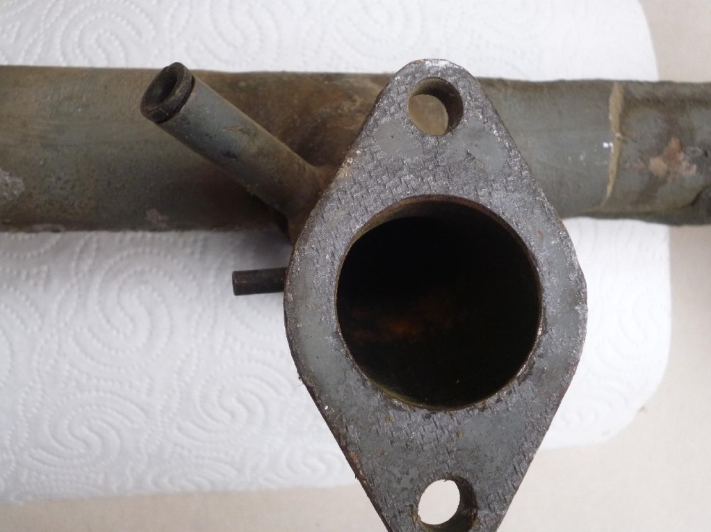

So ich habe mal ein Foto vom Anschluss am Hirschgeweih gemacht. Der hat definitiv einen sehr kleinen Durchmesser:
Auf dem Hirschgeweih steht folgende Nummer: 113 123 101 AN (soweit ich das entziffern konnte). Hierzu habe ich keinerlei Informationen ob das überhaupt zum Motor passt oder nicht. Zumal der Anschluss für den Bremskraftverstärker 90° nach links geht. Ich habe etwas von 60° gelesen.

Oh flasches Foto. Hier das vom Anschluß von der Ansaugbrücke:

Hallo Dennis,
Das ist definitiv die falsche Ansaugbrücke, also nur mit einem kleinem Unterdruckröhrchen für die Vorwärmsteuerung und nicht für ein Fahrzeug mit BKV.
Bei Ralf kann man sich da auf Seite 45 einen Überblick verschaffen: https://www.ralfs-vw-teile.de/pdf/Teile_Bus_T2.pdf
Notfalls ein passendes Röhrchen hart einlöten würde auch eine Lösung darstellen.
Das richtig hinzubekommen, geht am besten (oder eigentlich nur) bei ausgebautem Motor.
… und ich weiß wovon ich rede, siehe verlinkten Beitrag vom 27. November 2018, 12:34 .
Edit: … und für den Anschluss der Unterdruckleitung für den BKV auch gleich die richtigen, vorschriftsmäßigen und rund ziehende Schellen verwenden.

Hab ich's mir doch gedacht, dass da einer wild geferkelt hat.Lancelot20 hat geschrieben: ↑28.11.2018 16:47 So ich habe mal ein Foto vom Anschluss am Hirschgeweih gemacht. Der hat definitiv einen sehr kleinen Durchmesser
Mit den Nummern der Ansaugbrücken kann man kaum klarkommen, auch nicht ich selbst, da war VW eben recht erfinderisch.Lancelot20 hat geschrieben: ↑28.11.2018 16:47 Auf dem Hirschgeweih steht folgende Nummer: 113 123 101 AN
Ja, vermutlich stößt das Röhrchen am vorderen Motorabschlussblech an und geht somit nicht sauber durch die entsprechende Gummidurchführung.Lancelot20 hat geschrieben: ↑28.11.2018 16:47 Muss diese ganz zurück, also bündig mit dem Gebläse geschoben werden?
Händlerbeispiel: https://www.wagenteile.de/shop_de/61140 ... 1403a.html

Danke Norbert für die ausfürliche Antwort. Das heißt aktuell ist der Bremskraftverstärker an einem nicht dafür vorgesehenen Rohr angeschlossen und das ist auch noch zu klein. Würde im Umkehrschluss bedeuten, dass der BKV kaum Leistung hat oder gar nicht geht.
Das würde sich mit meinem Gefühl decken, dass man wirklich ordentlich reintreten muss um zum Stehen zu kommen.

Man kann aber davon ausgehen, dass auch bei einem recht keinen Anschluss zunächst hinreichend Unterdruck im Bremskraftverstärker aufgebaut wird.
Die Frage ist halt, ob bei einer "Stotterbremsung" (mehrmaliges, aufeinanderfolgendes Treten des Pedals) entsprechend genügend Luft aufgrund des kleinen Anschlusses abgesaugt werden kann.
… die Konstrukteure haben sich sicherlich mit der Auswahl des Querschnitts etwas dabei gedacht (und wohl auch berechnet).
Ist aber schon da die Bremswirkung nicht so prall, würde ich zuerst an anderer Stelle suchen (Zustand Bremsscheibe, "verglaste" sowie verunreinigte Bremsbaläge, usw. u.s. fort).
Ja, das ist Fakt.Lancelot20 hat geschrieben: ↑28.11.2018 19:41 Das heißt aktuell ist der Bremskraftverstärker an einem nicht dafür vorgesehenen Rohr angeschlossen und das ist auch noch zu klein.
Ich bin weder Fahrzeugtechniker noch Bremsenspezialist und darf diese Anmerkung voranstellen, kann also weder eine verbindliche noch gesicherte Antwort geben.Lancelot20 hat geschrieben: ↑28.11.2018 19:41 Würde im Umkehrschluss bedeuten, dass der BKV kaum Leistung hat oder gar nicht geht.
Das mit dem Gefühl ist so eine Sache, solange Du keine Vergleichsmöglichkeit mit anderen Bussen hast. Beim erstmaligen Treten des Pedals sollte der falsche Anschluss wenig Auswirkungen haben.Lancelot20 hat geschrieben: ↑28.11.2018 19:41 Das würde sich mit meinem Gefühl decken, dass man wirklich ordentlich reintreten muss um zum Stehen zu kommen.
