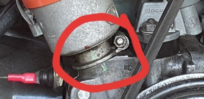

Der Motor hat dadurch Falschluft gezogen und lief einfach nicht mehr rund. Ich konnte es wieder flicken, jedoch muss hier ein neues rein.

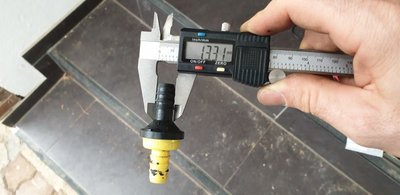

Das gesuchte Verjüngungsstück hat folgende Maße:

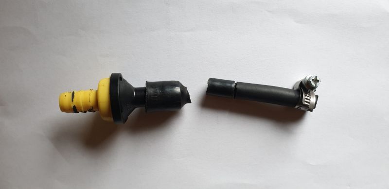

Leider ist auch das Verbindungsstück zum BKV wieder gebrochen. Wenn ich den Anschluss vom BKV am Geweih verschließe, ändert sich nichts. Daher würde ich hier Falschluft ausschließen.
Reicht es jetzt den Vergaser (evtl wie zuvor) einzustellen?
Und welche Idee habt ihr für das BKV Problem? Ein größeres Anschlußstück einlöten, wie Norbert bereits vorgeschlagen hat? Falls ja muss hierfür der Motor raus oder kann ich das Geweih auch ohne ausbauen?

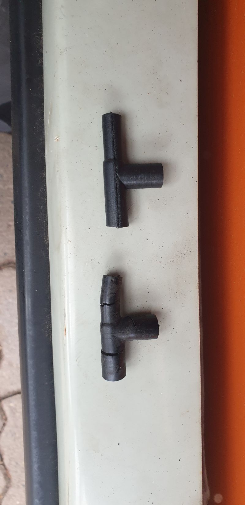

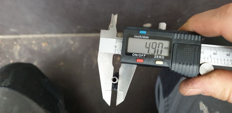

Lancelot20 hat geschrieben: 14.02.2020 18:25 … auch das T-Stück der Tankentlüftung war mehr als fertig. Hier hätte es wohl leicht brennen können.
Die Repro T-Stücke haben leider nicht mehr die Kapillare von 1 mm Durchmesser zur Luftfilterseite wie das Original.
Mittels dieser Kapillare hat man erreicht, dass beim Tanken noch ein Luftpolster im Tank verbleibt, um einer Wärmeausdehnung des Kraftstoffes zu begegnen.
Es ist dann so, dass die Zapfpistole rechtzeitig abschaltet, während nicht so viel Luft durch die Kapillare entweichen kann.
Lange Rede kurzer Sinn, ich habe mir deshalb aus Vollmaterial ein Röhrchen mit diesem Innen-Durchmesser gebastelt und in Richtung Luftfilter gesetzt.

Lancelot20 hat geschrieben: 14.02.2020 18:25 Und welche Idee habt ihr für das BKV Problem? Ein größeres Anschlußstück einlöten, wie Norbert bereits vorgeschlagen hat?
Da bleibe ich bei meiner Meinung! :D
