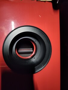

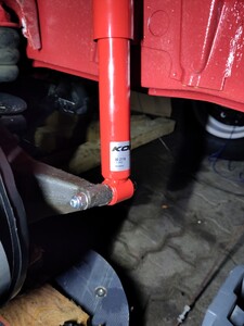

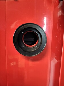

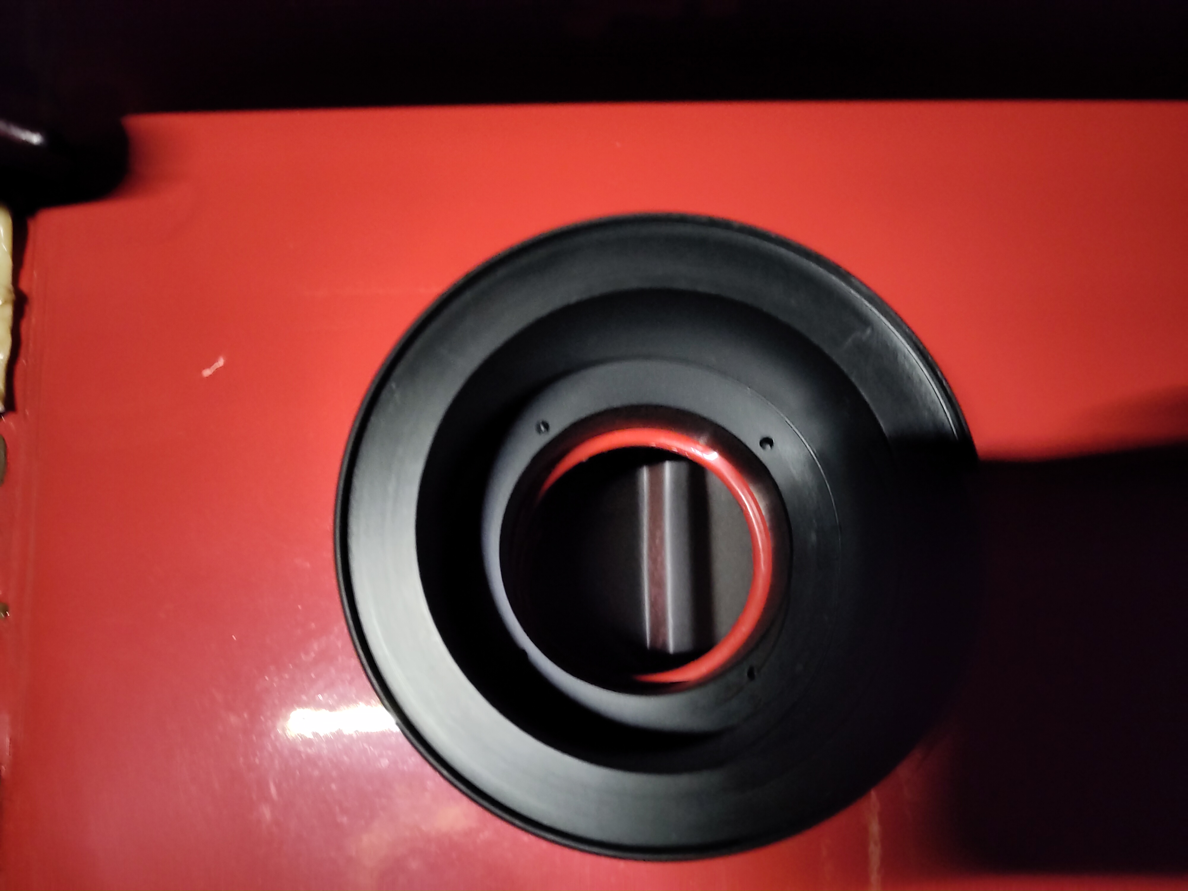

Da ich ein großer freund von Originalität bin ( ja ich weiss so war er früher nicht ), habe ich mir ein Teil aus Pom-C schwarz gedreht. Passt perfekt.Stoßdämpfer von Toni sind nun auch endlich da und zwei stück sind auch drin.

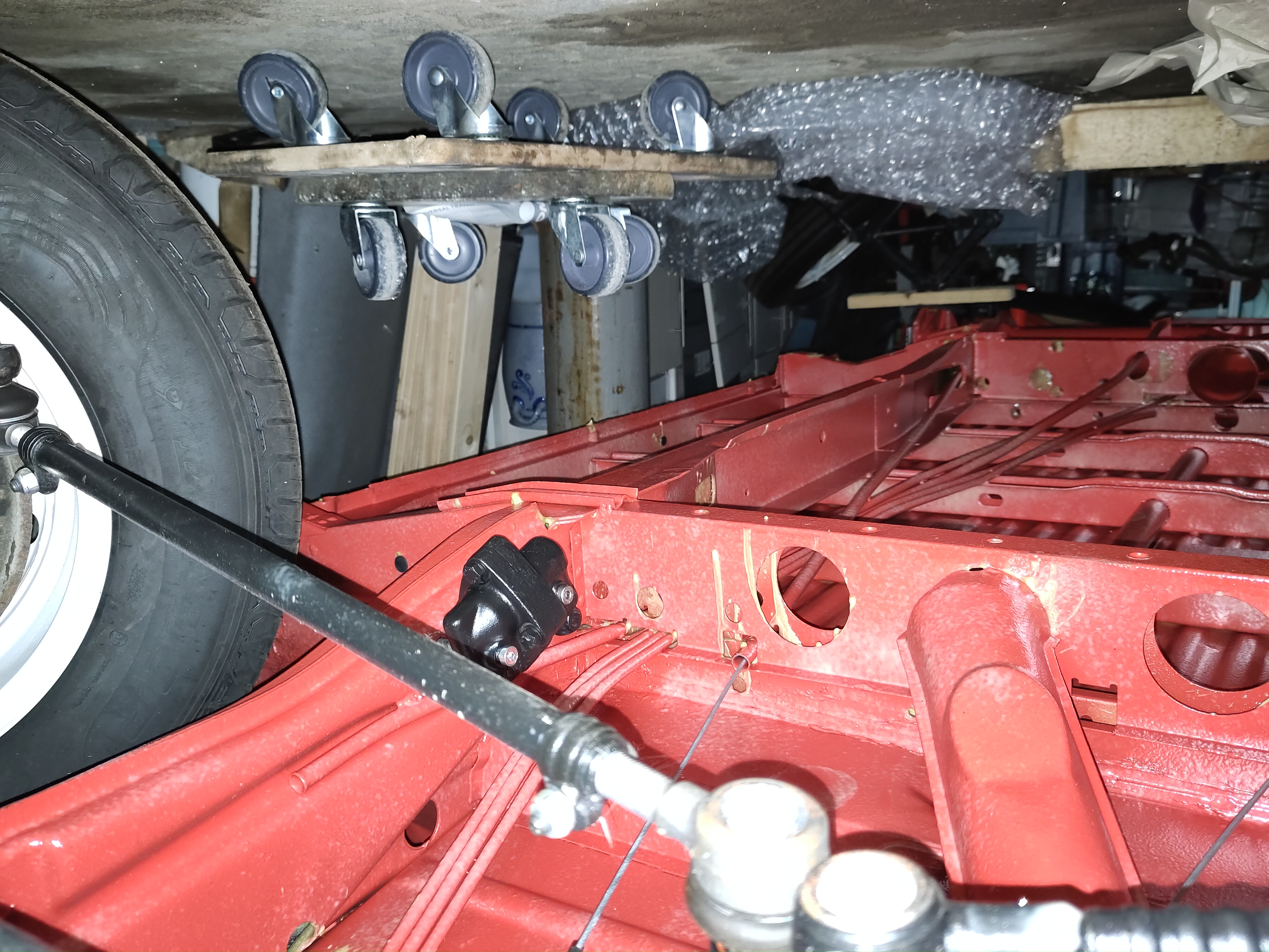

Am Wochenende werden wieder Kabel gelegt.

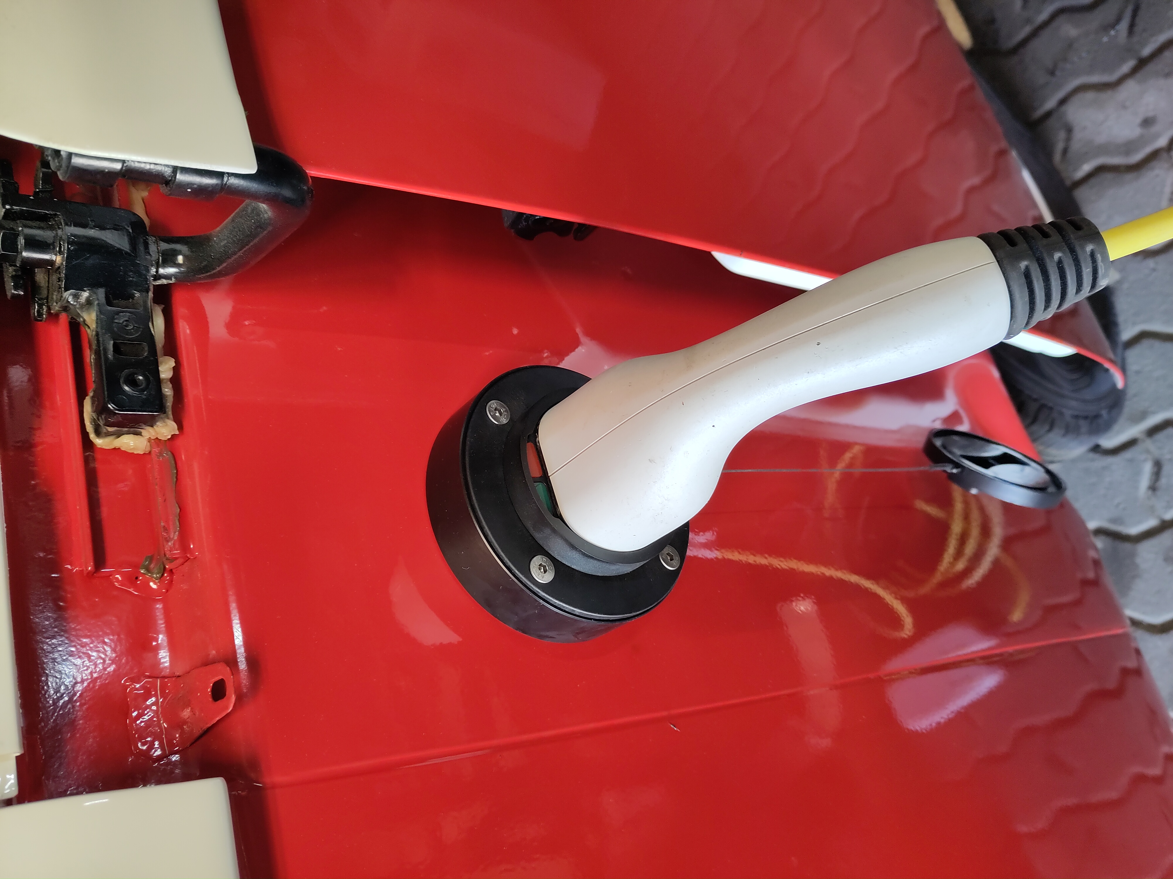

Natürlich durfte es auch heute nicht fehlen etwas am Bulli zu machen.

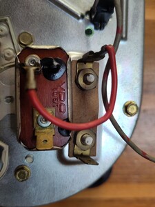

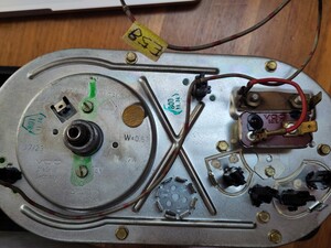

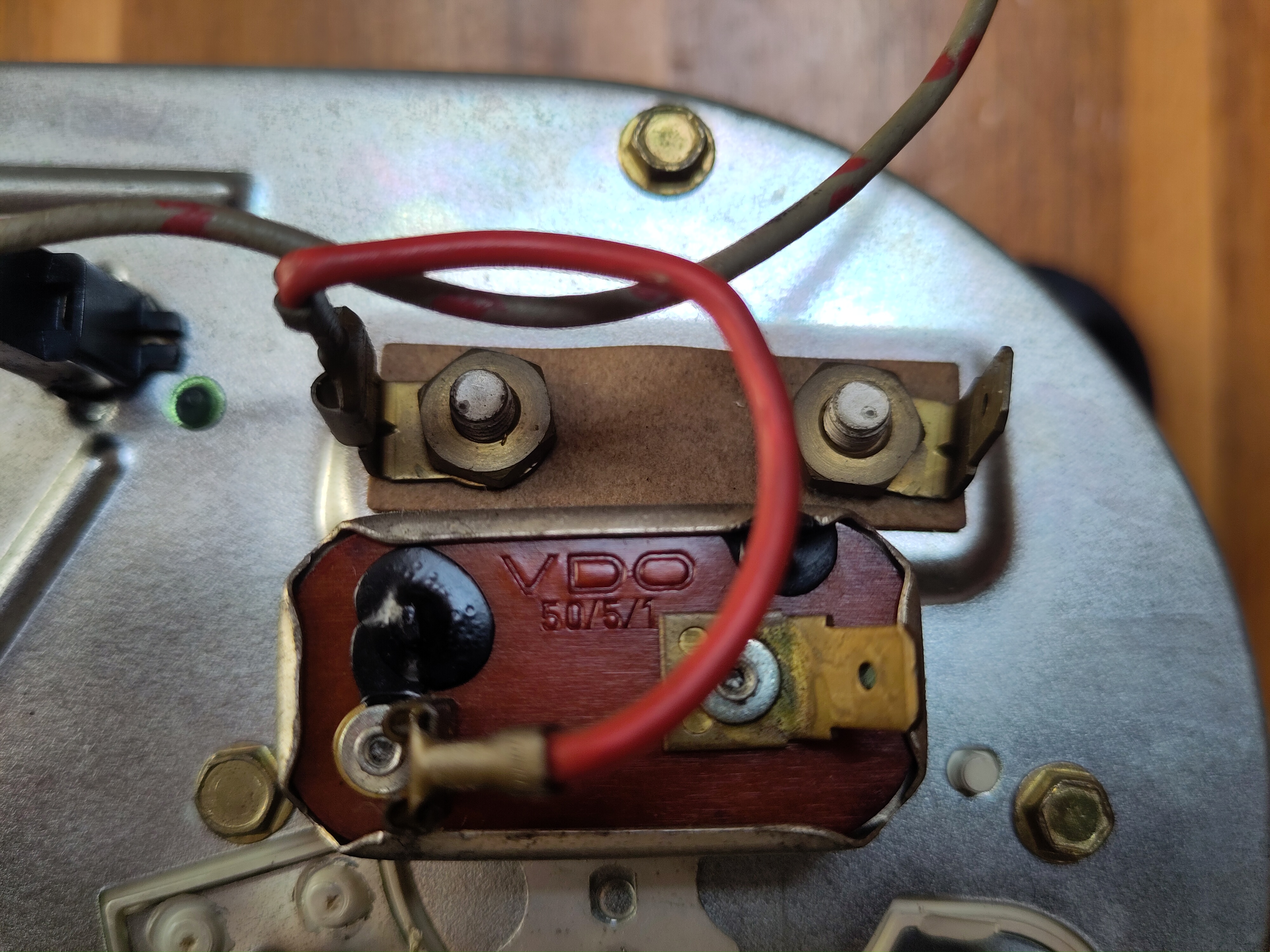

Trotzdem habt Ihr vielleicht die Möglichkeit mir zu helfen.
An der original Tachoeinheit oder heisst es Kombiinstrument, (egal) ist eine Tankanzeige, dieser ist ein Konstantregulator vorgeschaltet welcher bei Bergauf und Bergabfahrten dafür Sorgt das sich der Tankstand nicht ständig ändert.
Gehe ich richtiger Annahme.
Dafür wäre ich euch sehr dankbar.
Bild habe ich eingefügt.
VW T2B Kombi, 1,6L, BJ1973

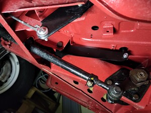

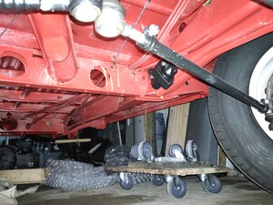

Noch mal zum Thema Kronenmuttern, ich kann ein Werkzeug empfehlen, den Boschschlagschrauber mit 18 V und 1000Nm.
Der Hat es geschafft die Kronenmutter abzumachen.

ich bin ehrlich gesagt kein Freund von Schlagschraubern.
Wenn man da ewig lange rumjuckeln muss, bis sich dann endlich die Mutter löst, sind das alles Schläge, die auch das Radlager ertragen muss.
Also lieber versuchen "weich" zu öffnen.
Es gibt natürlich immer mal Situationen, da geht's halt nicht anders......
