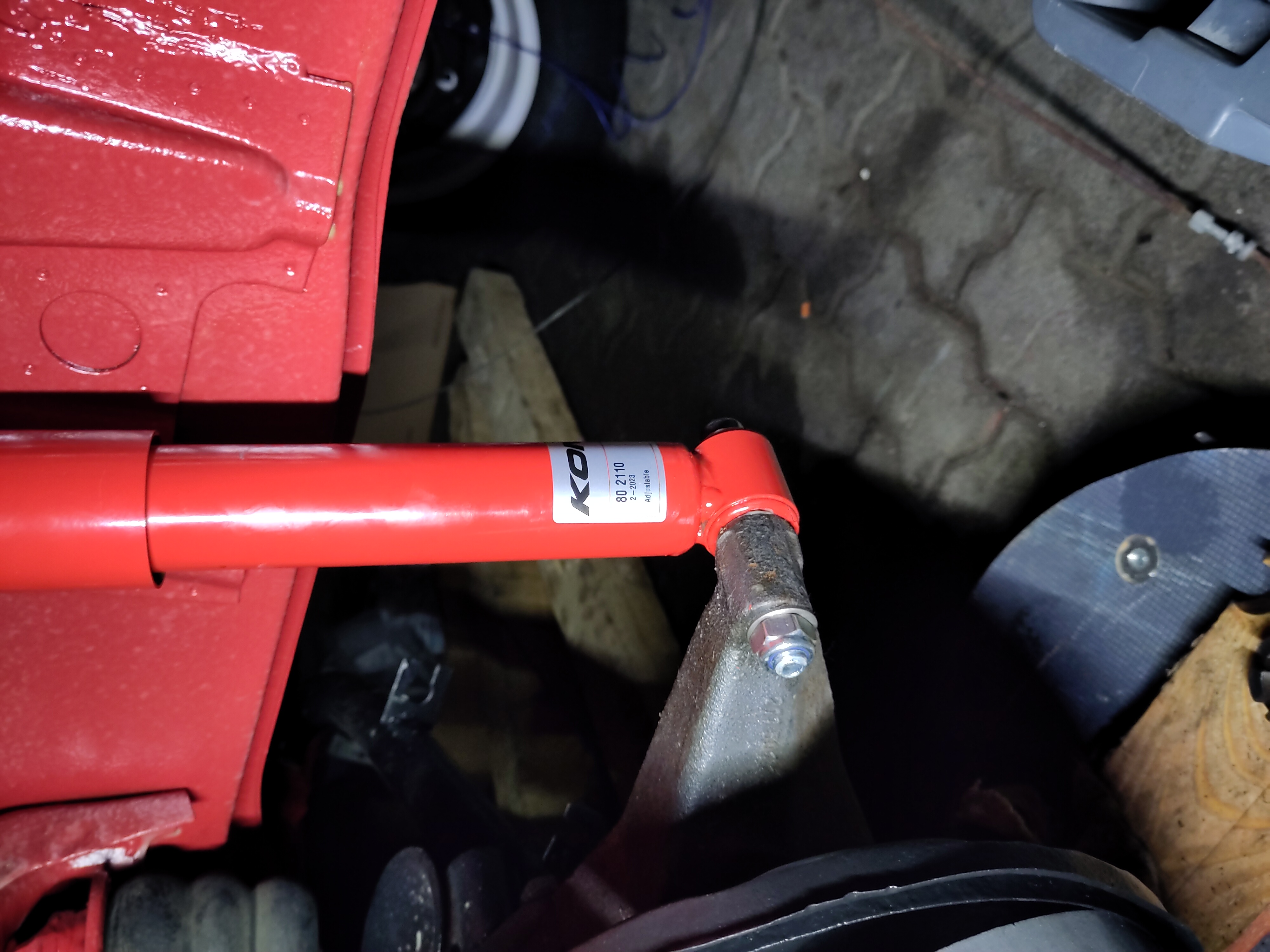

Da ich ein großer freund von Originalität bin ( ja ich weiss so war er früher nicht ), habe ich mir ein Teil aus Pom-C schwarz gedreht. Passt perfekt.Stoßdämpfer von Toni sind nun auch endlich da und zwei stück sind auch drin.
Am Wochenende werden wieder Kabel gelegt.
vielen Dank für den Tipp. Habe mich gleich mal um den Kauf gekümmert.

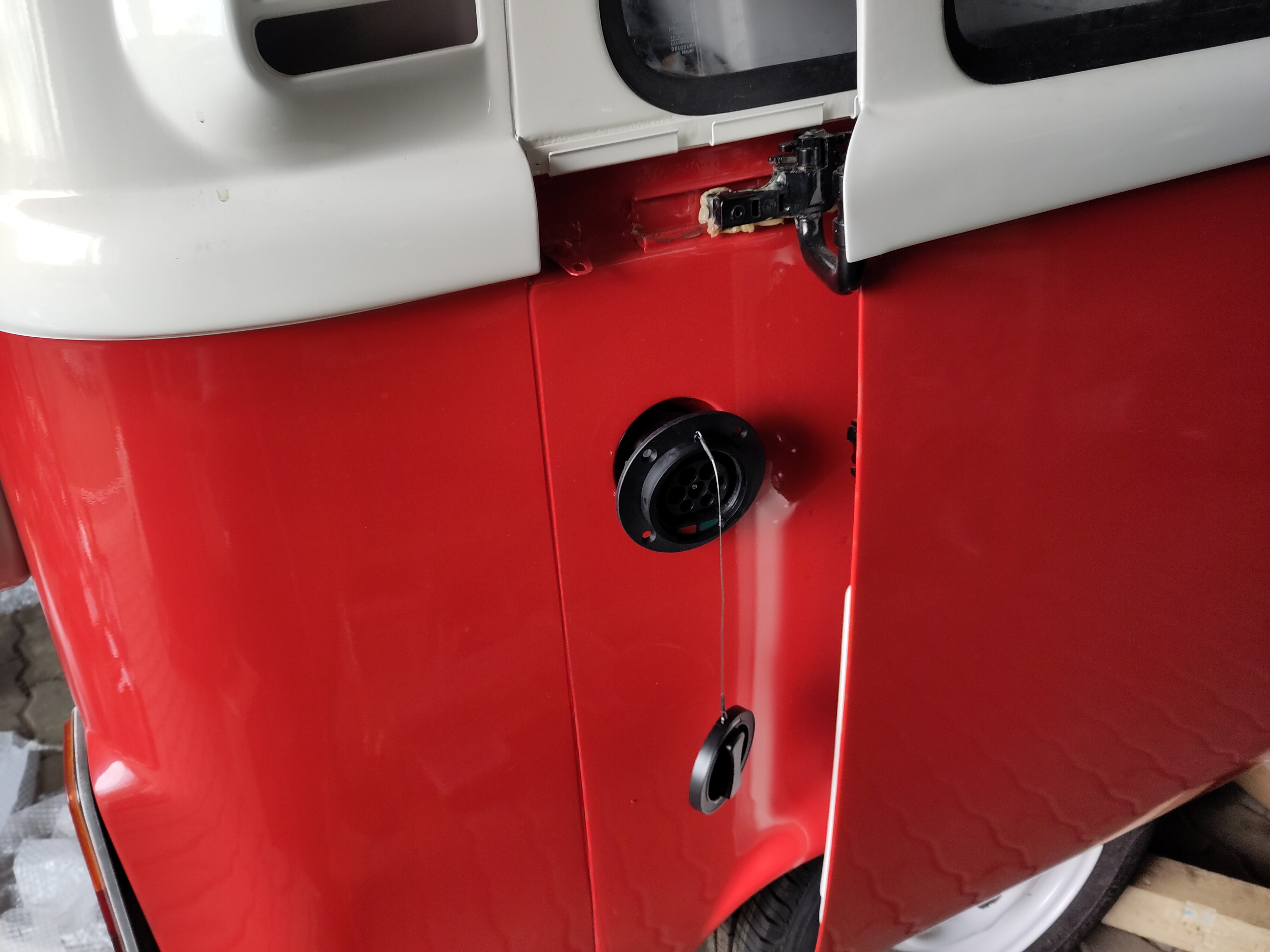

Natürlich durfte es auch heute nicht fehlen etwas am Bulli zu machen.
Schönen Vatertag.
Schönen Vatertag.

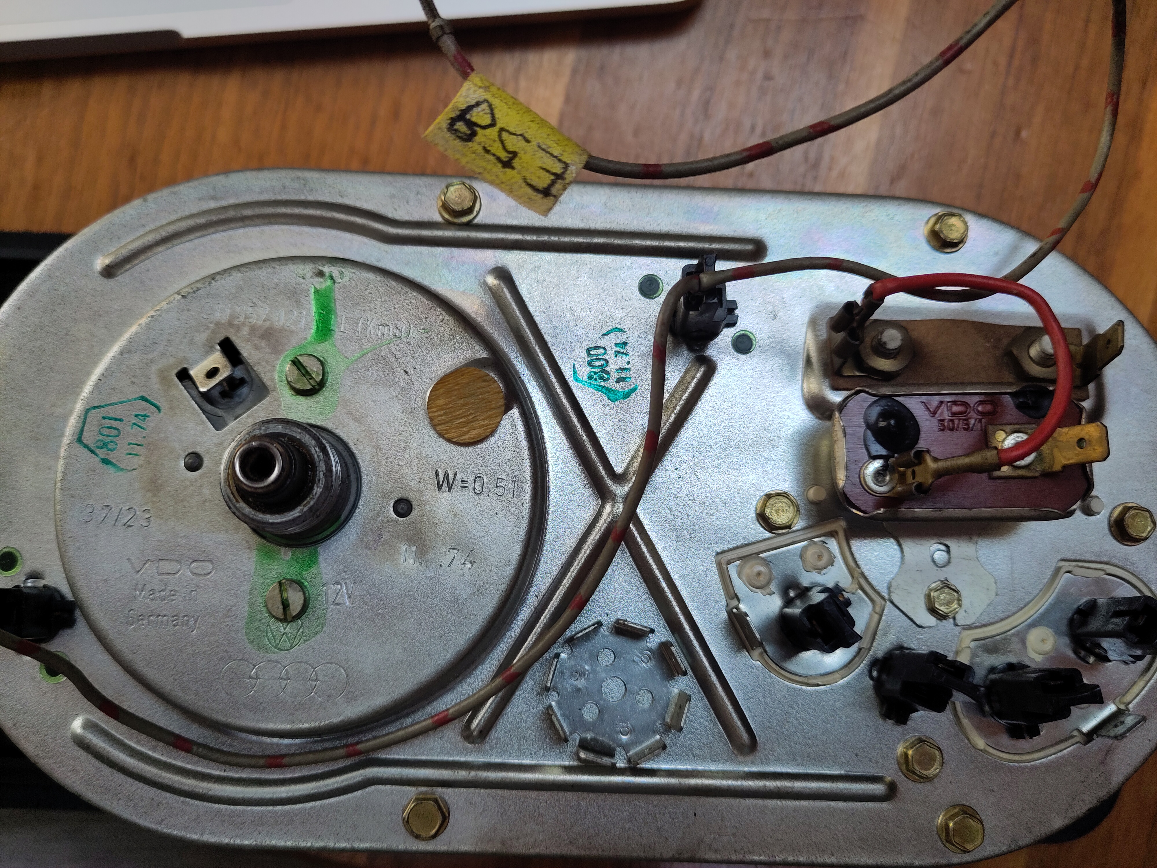

Trotzdem habt Ihr vielleicht die Möglichkeit mir zu helfen.
An der original Tachoeinheit oder heisst es Kombiinstrument, (egal) ist eine Tankanzeige, dieser ist ein Konstantregulator vorgeschaltet welcher bei Bergauf und Bergabfahrten dafür Sorgt das sich der Tankstand nicht ständig ändert.
Gehe ich richtiger Annahme.
Dafür wäre ich euch sehr dankbar.
Bild habe ich eingefügt.
