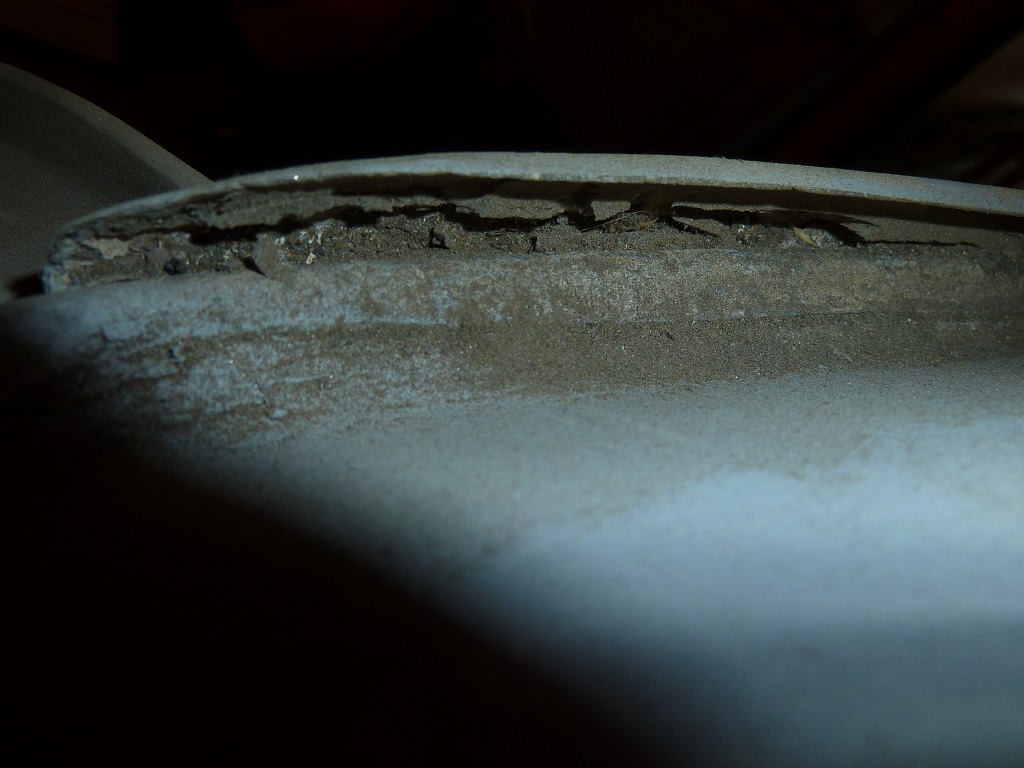

ich habe mal ein Bild von der Lippe in der Regenrinne gemacht. Den Zentimenter Staub müsst Ihr Euch einfach wegdenken :wink:
Ist leider nicht sonderlich aussagekräftig... Sagt einfach bescheid, dann flitz ich schnell runter und mach Euch noch Fotos von den Stellen die Ihr sehen wollt!
Auf dem Bild sieht man auch, dass ich schon angefangen hab die Dichtmasse zu entfernen. Das Dach werde allerdings drauflassen. Da ist glücklicherweise nirgends was Böses, im Gegensatz zum Rest des Autos... :roll: :wink:

Ah, cool! Danke für das Bild.
Hast du auf dem Bild schon mit dem Entfernen der Dichtmasse begonnen?
Wenn ich das so richtig interpretiere, dann "steht" das Dach nicht in der Regenrinne, sondern sitzt auf dem Blechstreifen auf, welcher um die Kante des GFK-Daches
gebördelt wurde. Ist das richtig so?
