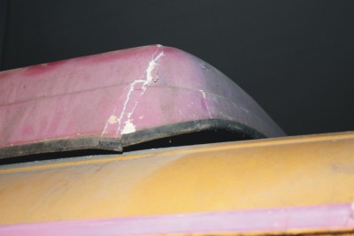

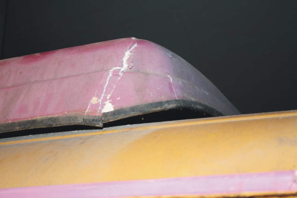

Ich bin vorhin mit meinem Schlachtbus mit geöffnetem Westfaliahubdach gegen einen Balken gefahren :unbekannt:
Vorne hat es jetzt einen Riss und das Gestänge ist verbogen. Das ist so schade

Uuuuhh scheiße!
Jetzt is komplettes Handwerkliches Geschick gefragt. Nieten aufbohren, Gestänge richten, wieder vernieten, GFK-Dacht abschleifen, GFK Matten zuschneiden, mit flüssig Harz neu Anpassen, abschleifen, lackieren, anschleifen, nochmal lackieren und dann Fertig
Puuhh das is aber viel Arbeit

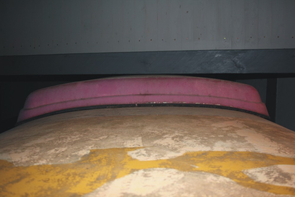

Das Gestänge habe ich schon wieder so halbwegs zurechtgebogen. Das war bei mir nur verschraubt. Ob ich das Dach aber nochmal herrichte, weiß ich noch nicht. Daniel hat mir gesagt, dass man die wohl schon für ne schmale Mark bekommt. Vielleicht probier ich es mit dem Dach aber auch einfach mal.
Naja, mal schaun...
PS.: Ich >musste< das Dach sogar wieder richten, sonst hätte der Bus nicht mehr auf seinen Stellplatz gepasst:

man misst bevor man in seine Garage fährt die höhe.
Bei meiner Tiefgarageneinfahrt steht auch 2.0m aber nach messen vom Tor waren am niedrigsten Punkt 1,95m desshalb hab ich nen Hardtop Bulli.
Obwohl mir nen vorne Angeschlagener T2a viel mehr gefallen hätte!
Viel glückbeim richten, sollte aber gehn, ist ja nur GFK

Passt ja, nur war das Dach halt offen...
