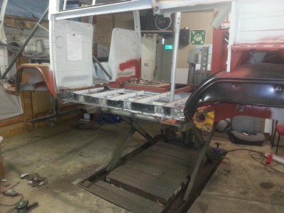

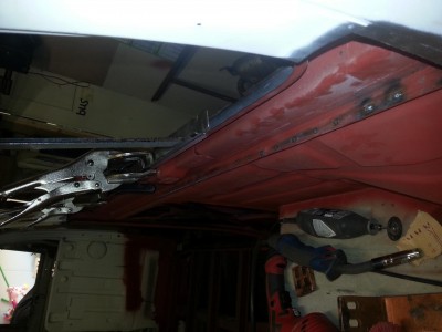

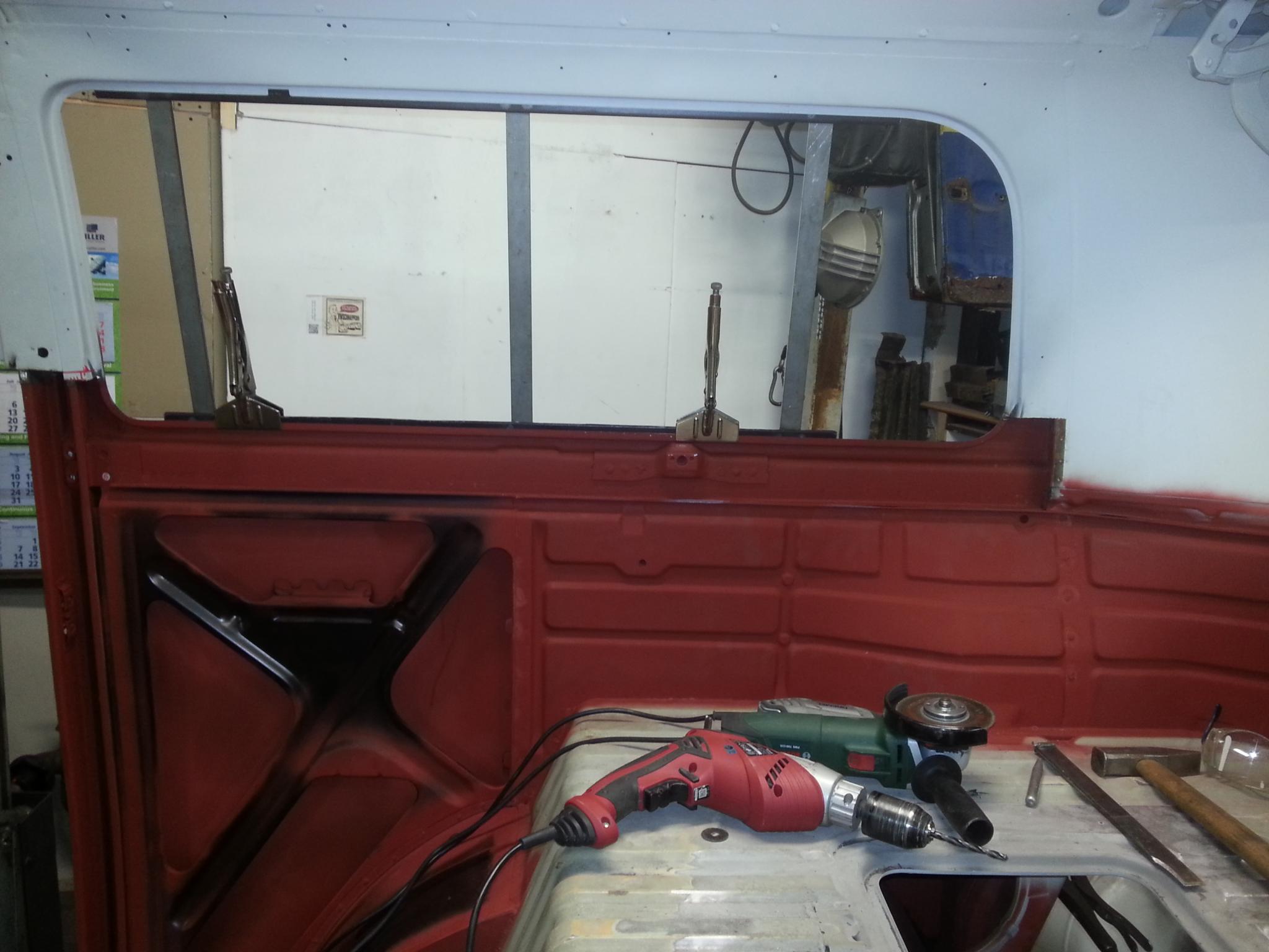

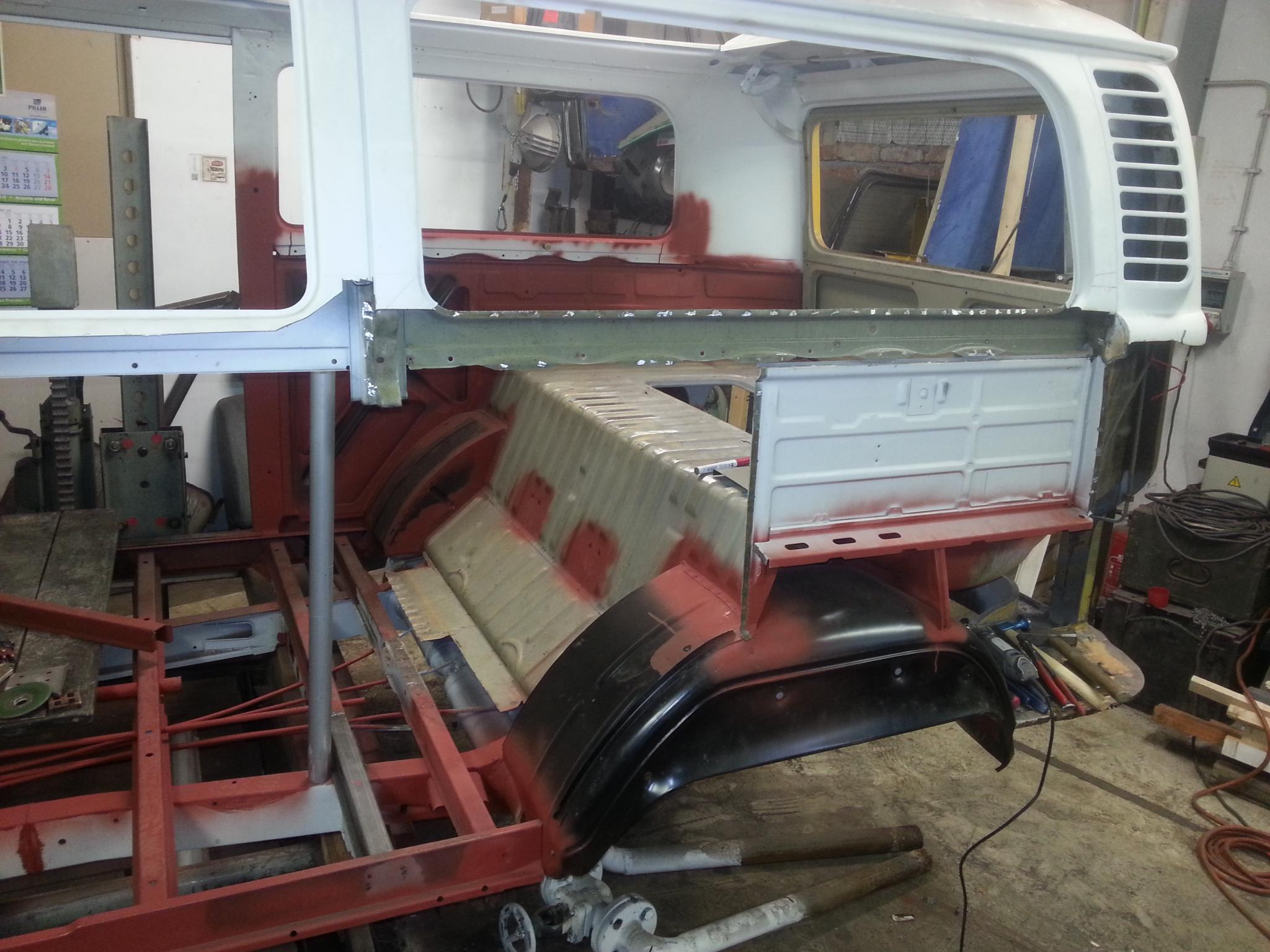

Heute habe ich die rechte Seitenwand weiter ei geschweißt, den inneren Scheibenrahmen vorsichtig entfernt und die Innere Verkleidung der C-Säule neu angefertigt.

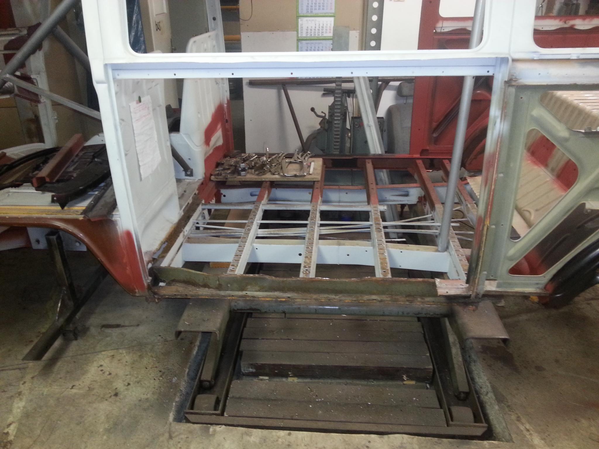

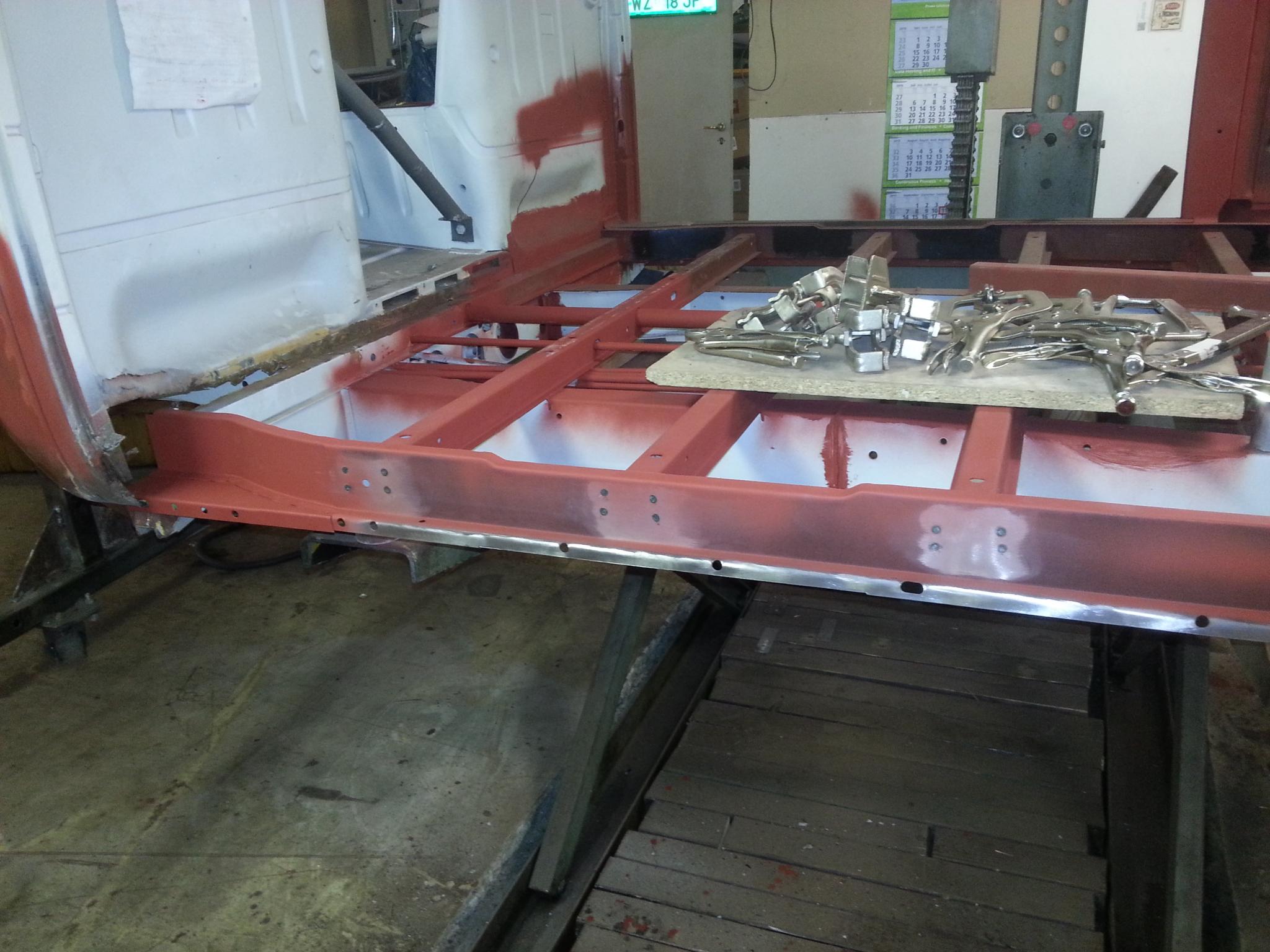

Weiter geht's.
Inneren Scheibenrahmen wieder eingesetzt und verschweißt. Danach gings dann auf die Fahrerseite. Dort habe ich den alten Schweller entfernt und den neuen eingepasst bzw eingesetzt. Nur noch verschweißen und dann folgt der nächste Schritt
...Fortsetzung folgt

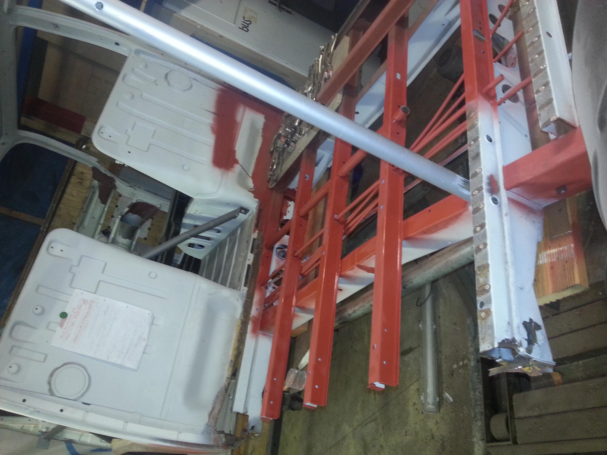

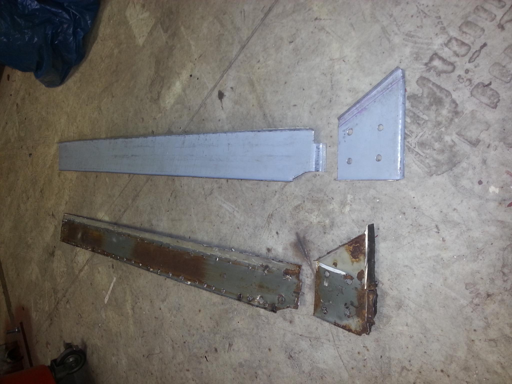

Heute habe ich die Querträger, den linken Längsträger und Unterbodenrohre bzw Röhrchen entrostet/entlackt und anschließend grundiert.
Der erste Querträger (Höhe b-Säule), sowie die letzten 2 Querträger sind extrem verrostet. Die Fliegen raus und werden durch neue ersetzt.
Zuguter letzt habe ich den Schweller noch an den Stellen grundiert, die nach dem einschweißen unzugänglich sind.
Wenn ich morgen Zeit finde, wird der Schweller dann verschweißt.

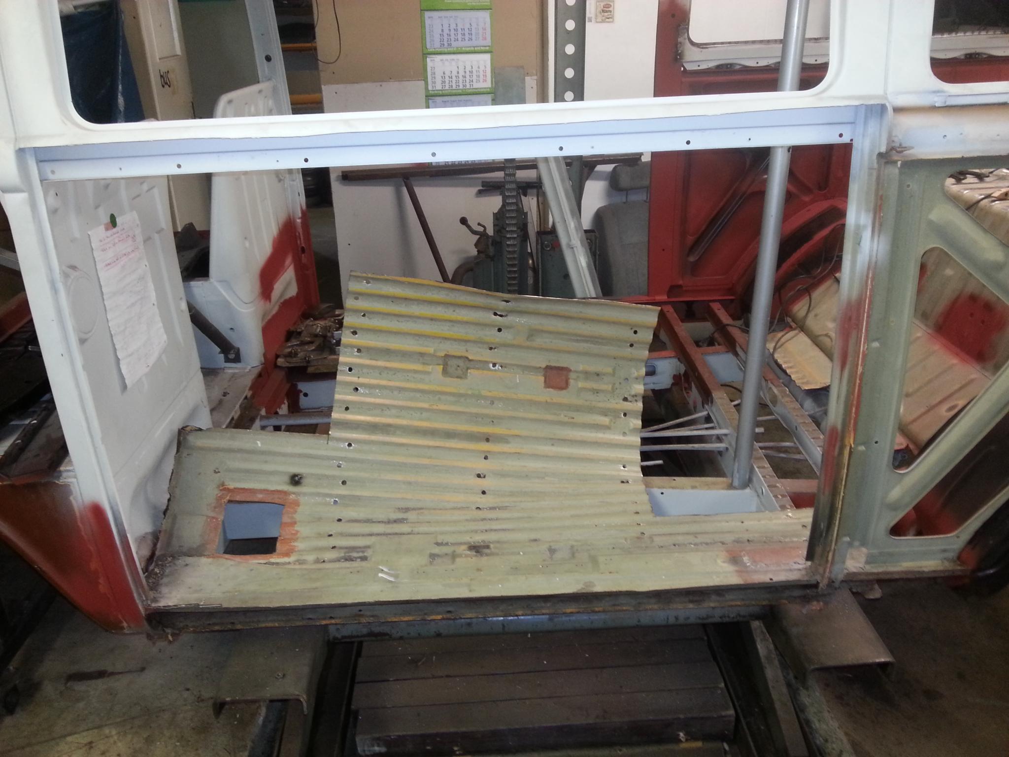

Re: [Bullide] Vorstellung "Bullide"
Wieder mal ein Update.
Der neue Schweller ist jetzt schon einige Zeit eingeschweißt.
Die alte, hintere linke Seitenwand ist vollständig rausgetrennt und die neue wird demnächst zum einschweißen vorbereitet.
Hi
Die neue c-Säule ist schon in der Ersatzseitenwand eingeschweißt, genauso wie das Verstärkungsdreieck.
Wenn du IM Bulli stehst, ist ja noch ein Abdeckblech auf die c-Säule verschweißt. Das entferne ich(somit kannst du von innen die C-Säule auf stoß verschweißen und von außen die Seitenwand schweißen) und fertige zum Schluss ein neues Abdeckblech für die C-Säule an.
