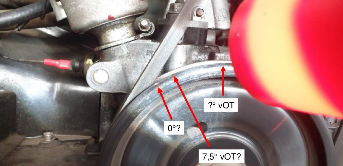

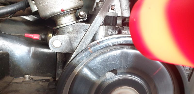

So heute kam die Zündzeitpunktpistole. Habe ich natürlich gleich ausprobiert, aber der Zündzeitpunkt ist definitiv nicht auf 7,5° vor OT, eher 20° nach OT.
Jetzt habe ich folgendes Problem:
Ich hatte den Verteiler ja auf die grünen Markierungen gedreht und siehe da (man hört es eher), der Motor läuft absolut ruhig und lässt sich auch gut fahren. Aber das ist ja extrem weit weg von den eigentlichen Vorgaben.
Stelle ich den Motor nun mit der Pistole auf 7,5° vor OT geht er mir im Stand aus.
Ich werde am Wochenende mal die Düsen rausnehmen und kontrollieren welche da überhaupt verbaut sind. Da es aber ein gebrauchter Verteiler von der Werkstatt ist, denke ich die originalen...

Lancelot20 hat geschrieben: 21.02.2020 16:24 … aber der Zündzeitpunkt ist definitiv nicht auf 7,5° vor OT, eher 20° nach OT
Wie passt das zu Deinem eingefügten Bild?
… ich sehe da nur "reichlich" vor OT. :?
Lancelot20 hat geschrieben: 21.02.2020 16:24 Stelle ich den Motor nun mit der Pistole auf 7,5° vor OT geht er mir im Stand aus.
Seltsam, sollte eigentlich so nicht vorkommen dürfen. :(
Wenn Du nun auch noch den Vergaser einstellen willst, dann bitte zuerst Ventile und dann die Zündung einstellen.
Hast Du einmal überprüft, ob die OT-Markierung mit dem tatsächlichen OT wirklich übereinstimmt?

Selbstverständlich ist es vor OT. War total überrascht das die Markierung links von der Mitte des Motors zu sehen war. Auf der Gradscheibe ist links ja nach OT. Ein Fehler meinerseits.
Die Ventile habe ich eingestellt, waren nur wenig verstellt. Den OT an der Scheibe habe ich mit der Ventilüberschneidung überprüft. Die Markierung zeigt OT. Die zweite habe ich auf 7.5° gemacht.
Ich schaue morgen nach den Düsen und poste weiter.
