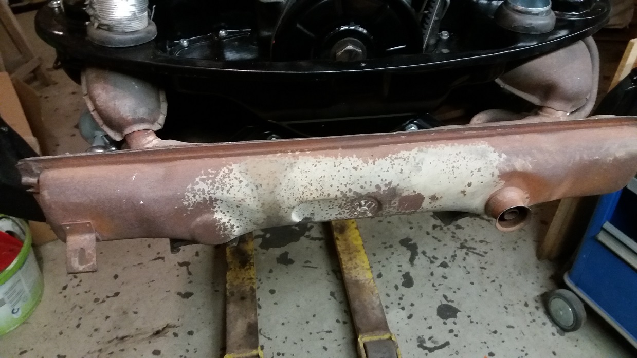

Weiter könnte ich noch ein Endrohr für den Auspuff brauchen, hier aber ein T2b, weil ich einen solchen Endschalldämpfer dran habe. Hat dies noch jemand rumliegen in brauchbarem Zustand?
Anbei Bild, sollt da dran passen:
Grüsse Christian

FeuerFritz hat geschrieben: 18.12.2017 17:48 Weiter könnte ich noch ein Endrohr für den Auspuff brauchen, hier aber ein T2b, weil ich einen solchen Endschalldämpfer dran habe.
Du hast da einen Schalldämpfer für ein MJ '72-'73 mit der vermutlichen Teilenummer 211251051S dran. Dann brauchst Du dafür m.E. nach noch das Dämpferrohr lang 211251157E sowie noch ein Endrohr 211251237B nebst dem entsprechendem Anbausatz 211298055?

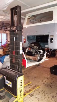

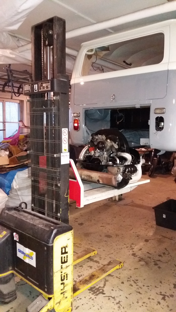

naja dann habe ich heute noch den Motor reingewuchtet, was'n Stress :lol:

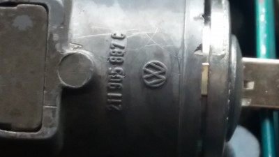

zur Fertigstellung bräuchte ich noch ein Zünd- und Lenkradschlossgehäuse mit der
Teilenummer 211 905 887 C
dieses Teil war in dem US Bus um 71 bis 74 rum verbaut. Gerne auch Einzelteile davon, weil bei mir der innere Riegel, der den Bolzen Lenkradschloss zurückzieht, gebrochen ist.
Kann es zwar auch so einbauen, muss dann aber den Bolzen vom Lenkradschloss rauslassen und dass sieht der TÜV nicht so gerne :roll:
