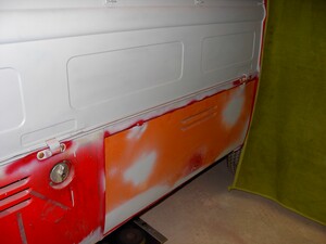

Hallo Maik,
hilft das Foto ?
Busseitig gibt es kein Scharnier, sondern nur eben diese Ösen. Diese sind übrigens gleich mit der Motorklappe ab Modelljahr 1977

Das Bild ist tatsächliche bisher meine komplette Datenbank zu dem Thema... :lol:
Aber die Info mit der Öse vom Motordeckel hilft. Mein T2 Lagerschrank ist Baujahr 77 :lol:
Ich werd mal sehen, ob ich die Ösen dort demontiert bekomm und ob die Öse dann in eins der beiden vorhandenen Löcher passt.
Danke schon mal!

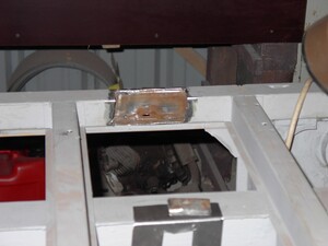

Da habe ich noch ein Bild gefunden. Die Mutter ist in dem Träger, innen, festgeschweißt. Bei mir war sie lose, daher das Foto. Der Träger müßte für die Ösenlösung also geöffnet werden.
Viele Grüße von Rüdiger*289

Super, nochmals vielen Dank!
Tendenziell werd ich wohl eher die Klappe umbauen.
In meinem Träger sind ja bereits pro Seite 2 Muttern vorhanden für die jetzigen Scharniere. Wenn eine davon passt, dann werd ich wohl die Ösenlösung machen.
