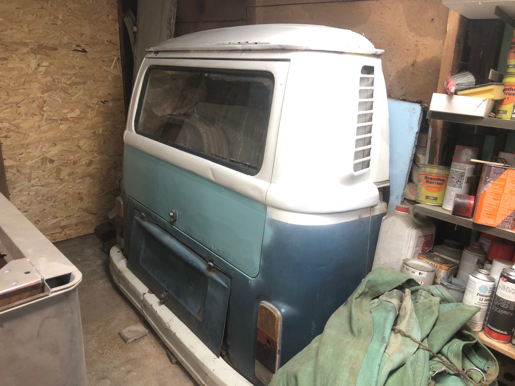

Neues Projekt, der Bulli ist geblieben. Dafür bin ich am Wochenende in die Schweiz gefahren
büsle
Beiträge: 1151
Registriert: 20.11.2012 07:38
IG T2 Mitgliedsnummer: 712
Re: [Rüdiger*289] Vorstellung
Beitrag von büsle »
Ja sau geil Rüdiger :gut:
machste die Tage ma ein paar Fotos von innen!!
liebe Grüße Martin
Am Ende wird alles Gut.
BullerbüBus
Beiträge: 176
Registriert: 26.08.2018 20:05
IG T2 Mitgliedsnummer: 946
Beitrag von BullerbüBus »
.. und oben drauf ein Panoramadach .. :D . Sau Gut .
Ich bin auch schon gespannt auf Fotos von drinne ..
Gruß Mike
