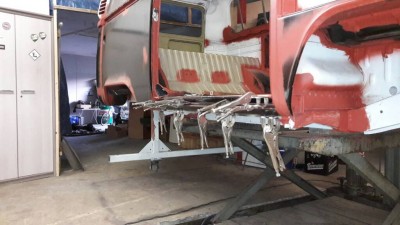

Nun zum Bus.
Der Boden im Fahrgastraum ist nun komplett eingschweißt und alle schweißpunkte sind verschliffen.

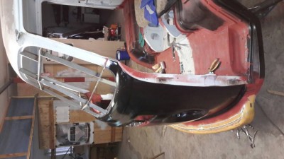

Anschließend ging es zur Front. Das Thema habe ich jetzt ca 3 Jahre vor mir her geschoben, einfach aus dem Grund, weil ich mörderischen Respekt vor der dort anstehenden Arbeit hatte. Aber es nützt ja nichts - von alleine kommt die Front auch nicht ans Auto.
Also zu erst den inneren Scheibenrahmen ersetzt und anschließend die Haltewinkel fürs A-Brett angepunktet.
Danach habe ich dann meine Front (lag jetzt mittlerweile 3 Jahre in meinem Lager) versucht!!!! zu montieren.
1. Problem: Front passt nicht - quasi zu schmal (ca 2-3mm)
2. Problem: mehere große Dellen und "Schwabbelblech"

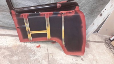

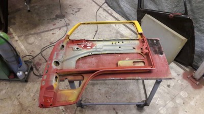

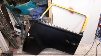

Bis diese dann eintraf, habe ich mich an die Fahrertür gewagt. Dort musste ich die Außenhaut wechseln.
Tür gereinigt und entfettet, sowie Kanten geglättet
Die Türaußenhaut passt eigentlich perfekt und wird wahrscheinlich nächste Woche verschweißt.

Nun zum Bus.

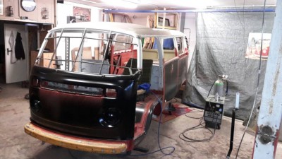

Gestern kam dann die neue Front. DELLENFREI
Passen tut sie aber auch nicht.
Doch zum Glück kenne ich im kapitalistischen Ausland einen sehr guten Karosseriebauer und Freund (Andy) der mir paar hilfreiche Tipps gegeben hat. Vielen Dank nochmal an dieser Stelle.
Die Front passt jetzt also, die Bördelkanten sind zu 50% schon umgelegt und die Scheibenrahmenlehre passt auch. Morgen wird dann endlich die Front eingeschweißt.

Was war denn an der Außenhaut der Tür so schlimm?

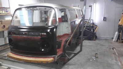

Re: [Bullide] Vorstellung "Bullide"
Danke Eriksuomi_bus hat geschrieben:Echt spannend dein Thread. Sie SUPER aus!
Erik
Das Hauptproblem der Außenhaut war der Bereich in dem die Schachtleiste vom Fenster eingeclipst wird. Desweiteren war die Tür im Bereich über dem Kniestück an mehreren Stellen fast durch gegammelt.
Und wie das Motto schon die ganze Zeit- lieber Teilstücke ersetzten, anstatt Flicken einzupassen. Spart a)Zeit und b)ist ordentlicher.
Kleines Update:
Der Bus ist nun endlich komplett geschweißt.
Die Front ist drin - passt und ich bin happy. Die Front einzuschweißen war für mich das kniffligste am Bus.
Letzte Woche habe ich dann mein Lackierer angerufen, um ihm mitzuteilen, dass er nun starten kann. Leider kann er plötzlich aus gesundheitlichen Gründen seinen Job nicht weiter ausüben
Nun bin ich auf der Suche nach einem guten!!!! Lackierer.
Dennoch habe ich vor paar Tagen das Kippgestell wieder montiert und den Bus seitlich um 45° gedreht, damit ich den Unterboden anschleifen und anschließend grundieren, abdichten, sowie lackieren kann.
Gestern habe ich den Motor zerlegt, alle Teile gereinigt, gesichtet, begutachtet und für den Versand verpackt. Montag geht der Motor zur Generalüberholung nach Isselburg zum Motorenbauer.
