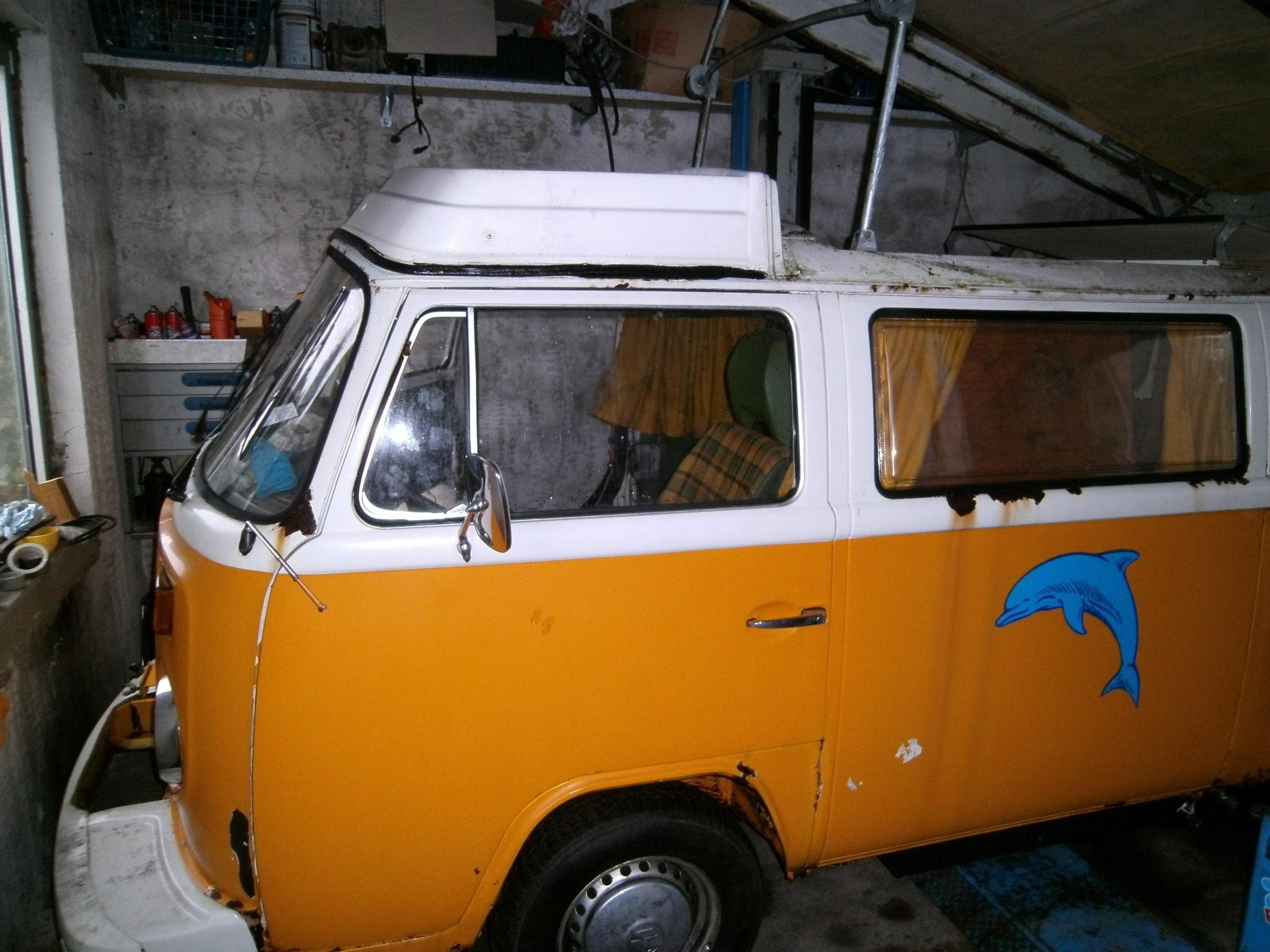

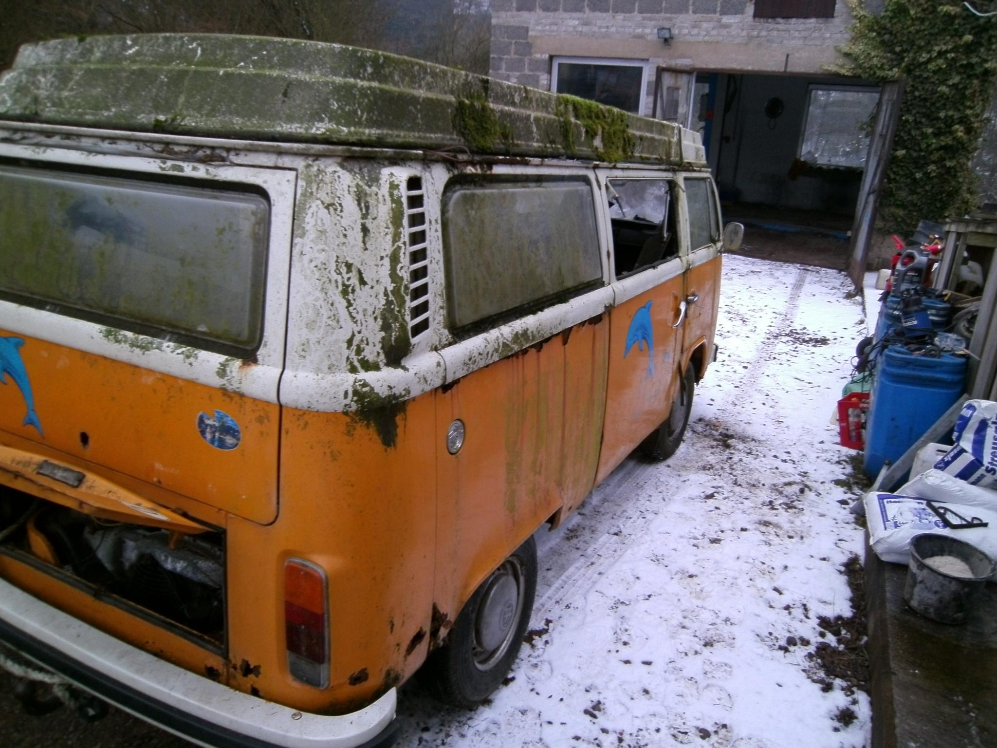

Hallo, ich will mich , Maddin (Martin) und meinen T2b ( leiche oder nicht wird sich noch herausstellen ) kurz vorstellen, erstmal ein dickes Lob an die verantwortlichen dieses Forums, super Arbeit,

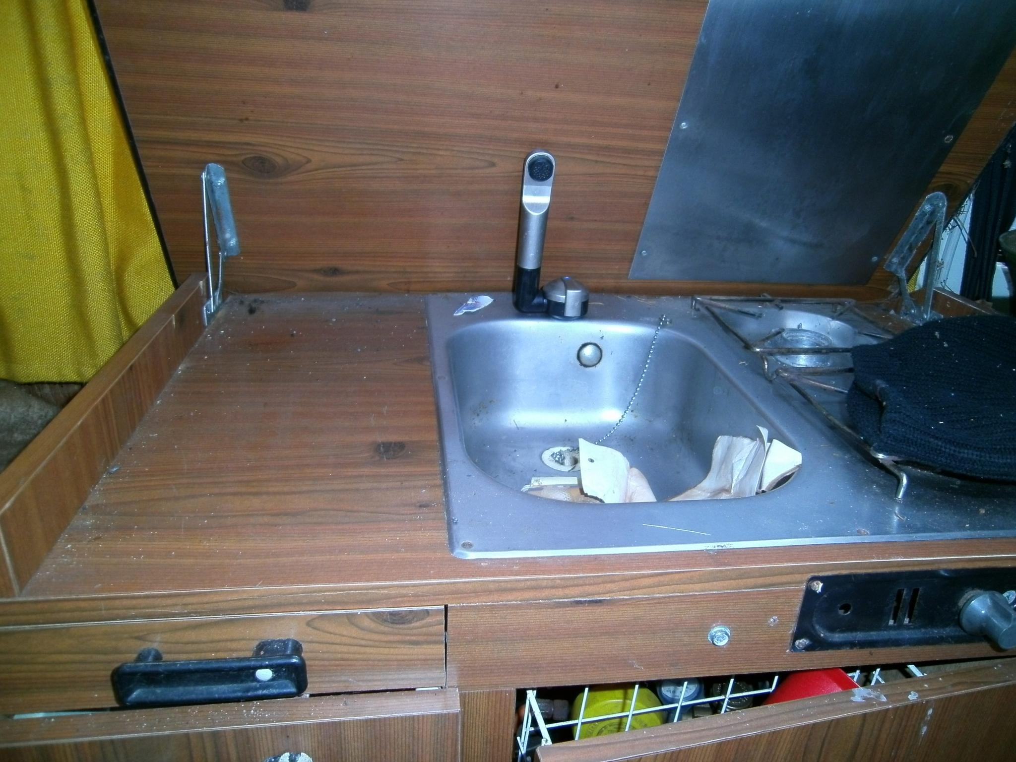

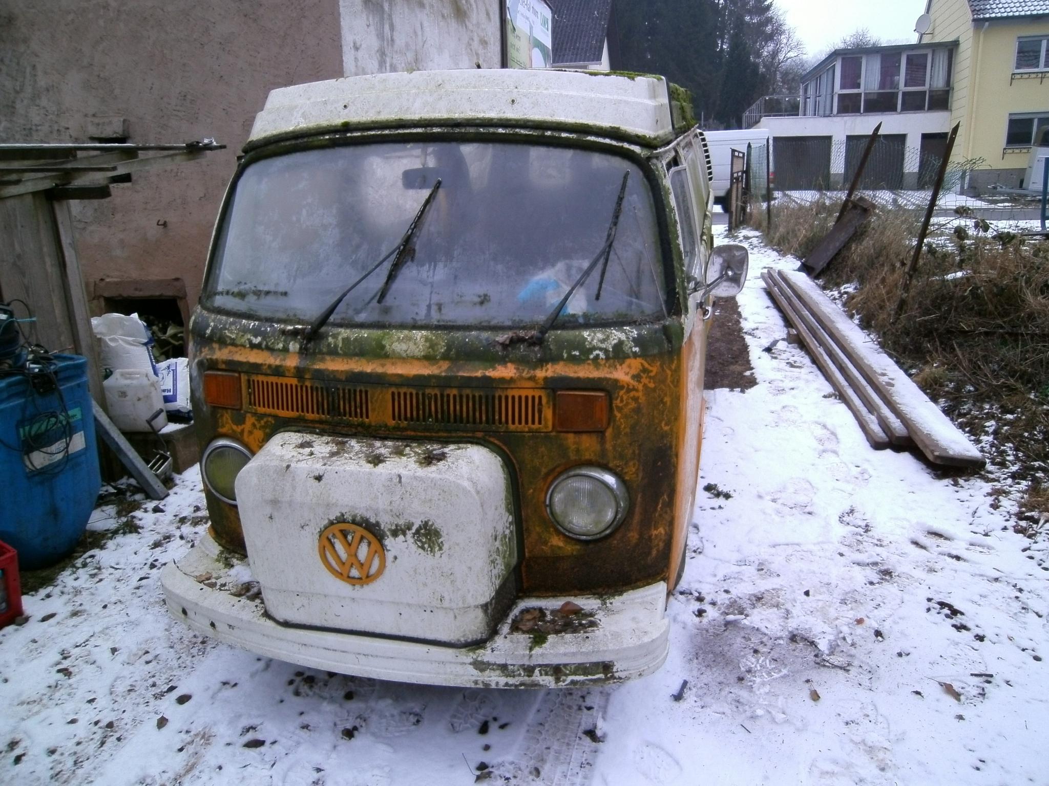

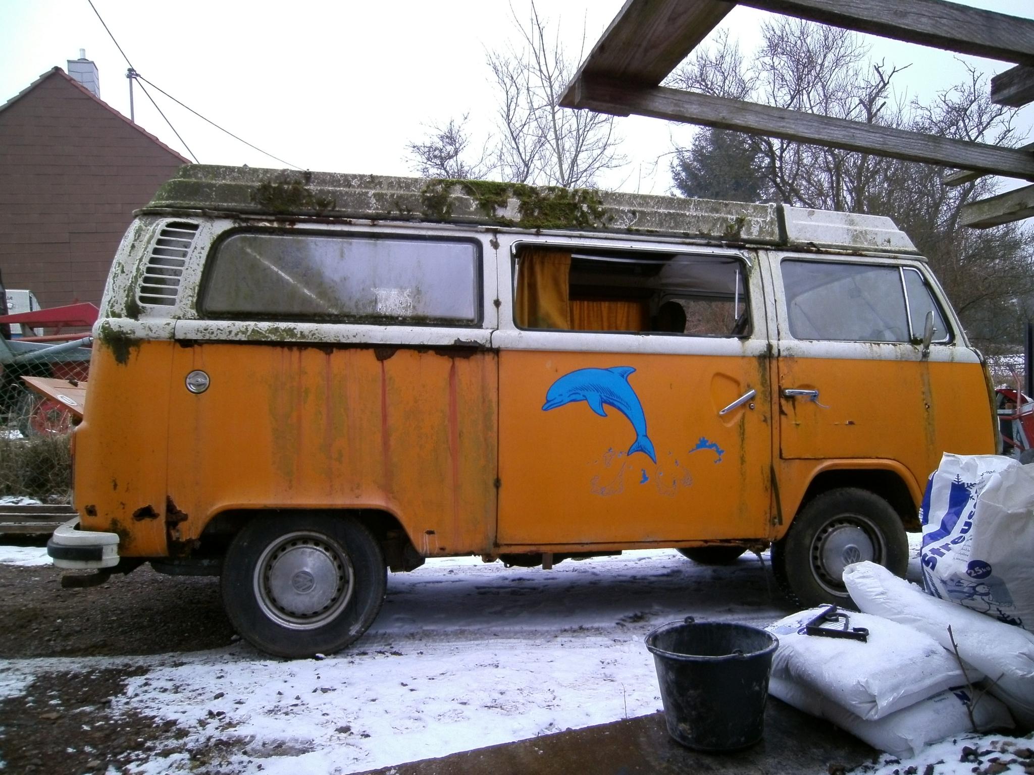

Anfang Dezember letzten Jahres wurde einem Freund von mir ein T2b Westfalia angeboten der schon "etwas" länger draußen im freien steht, da er vom Opel Virsu befallen ist und kein Interesse hatte und ich auch " nicht " fuhren wir Weihnachten zu dem besagten Garten wo der Bus unter Tannenbäumen stand und ich war erst wegen des schlechten Karoisseriezustandes gegen den Bus jedoch nachdem ich en 2l Flachmotor gesehen habe :jump: Feuer und Flamme , auch war der Preis sehr aktzeptabel, Die guten Leute wollten ihn einfach nur los haben :D jedoch Stand der Bus so ungünstig dass ein heruasziehen unmöglich war , eingekeilt von 2 Hauswänden und mehreren Bäumen dass eine Bergung nur mit eigener Motorkraft möglich war, nach dem knacken des Zündschlosses ( Zündschlüssel nicht mehr auffindbar ) dem Einbau einer neuen Batterie und dem behelfsmäßigen versorgen mit neuem Kraftstoff mittels eines Kanisters konnte der Bus nach 16 !!! Jahren Standzeit gestartet werden und nach dem befüllen der Reifen aus eigener Kraft seinen Standplatz verlassen ! Nach dem die Temperaturen wieder deutlich über 0 Grad waren wurde der Bus erst mal gewaschen und teilzerlegt. Die campingausstattung ist noch relativ gut erhalten, die Standheizung, die Truma Gasheizung und der Herd funktionieren einwandfrei, die Kühlbox lässt das Gas keine Ahnung wohin entweichen, also defekt ! Da der Bus Jahrelang mit geöffnetem Aufstelldach da gestanden hatte und das zelt nur notdürftig repariert worden war der Holzboden " tot"das Blech darunter noch relativ intakt!
Nach dem reinigen Mittels Hochdruckreiniger wurde es nicht wirklich besser

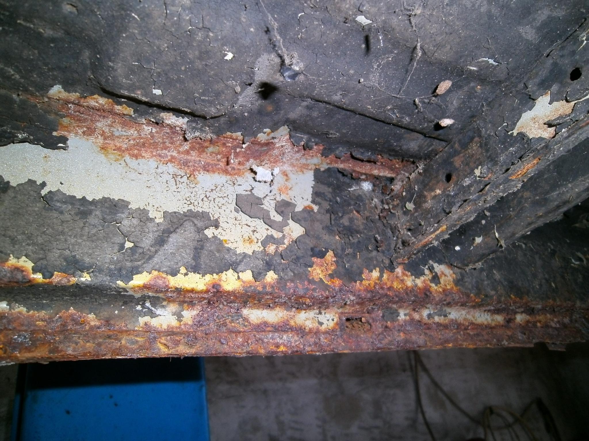

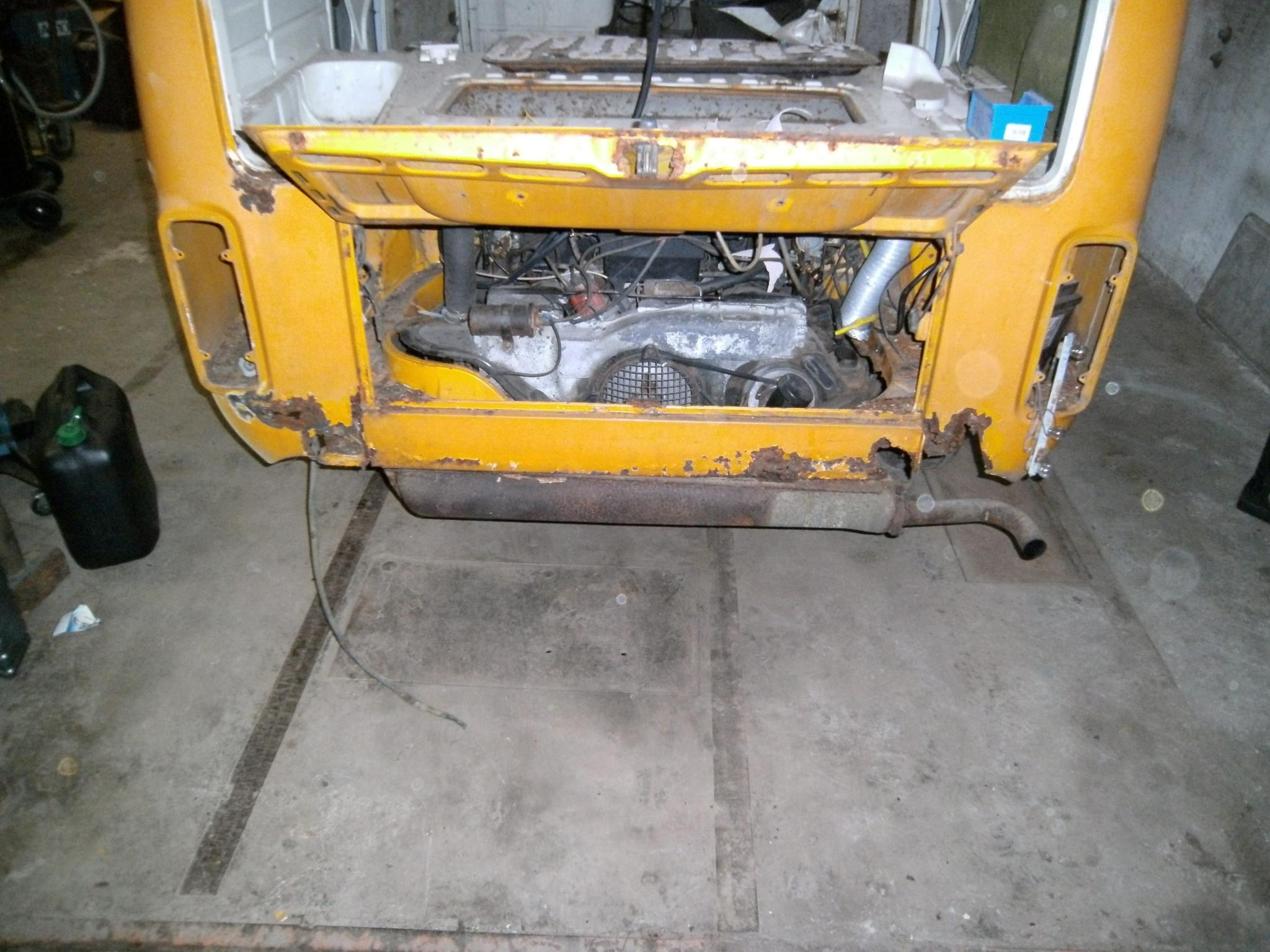

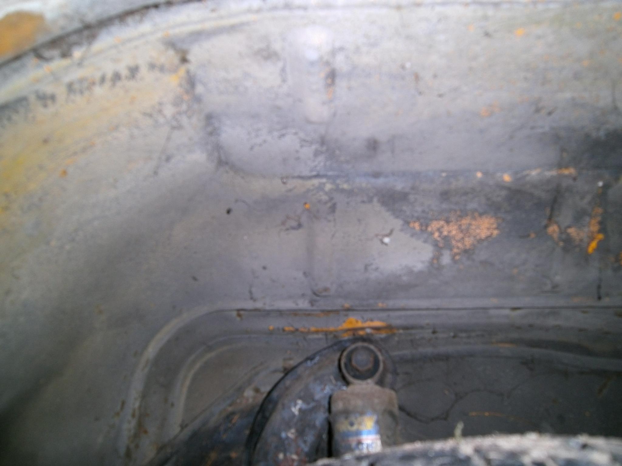

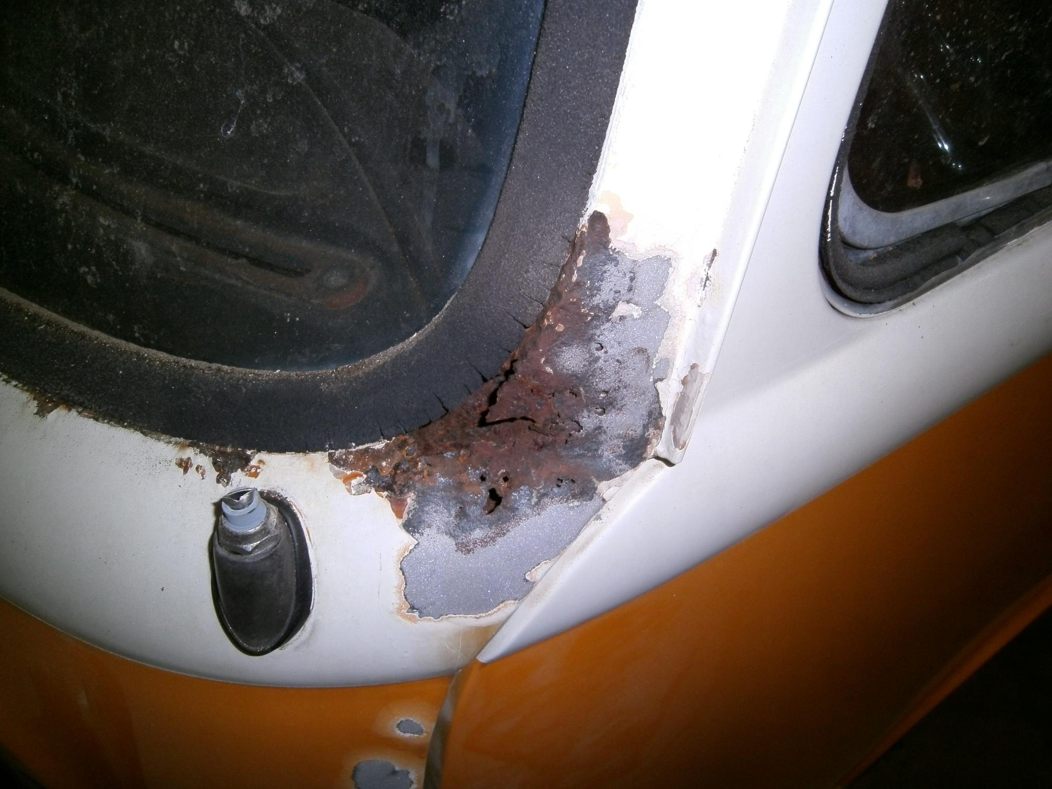

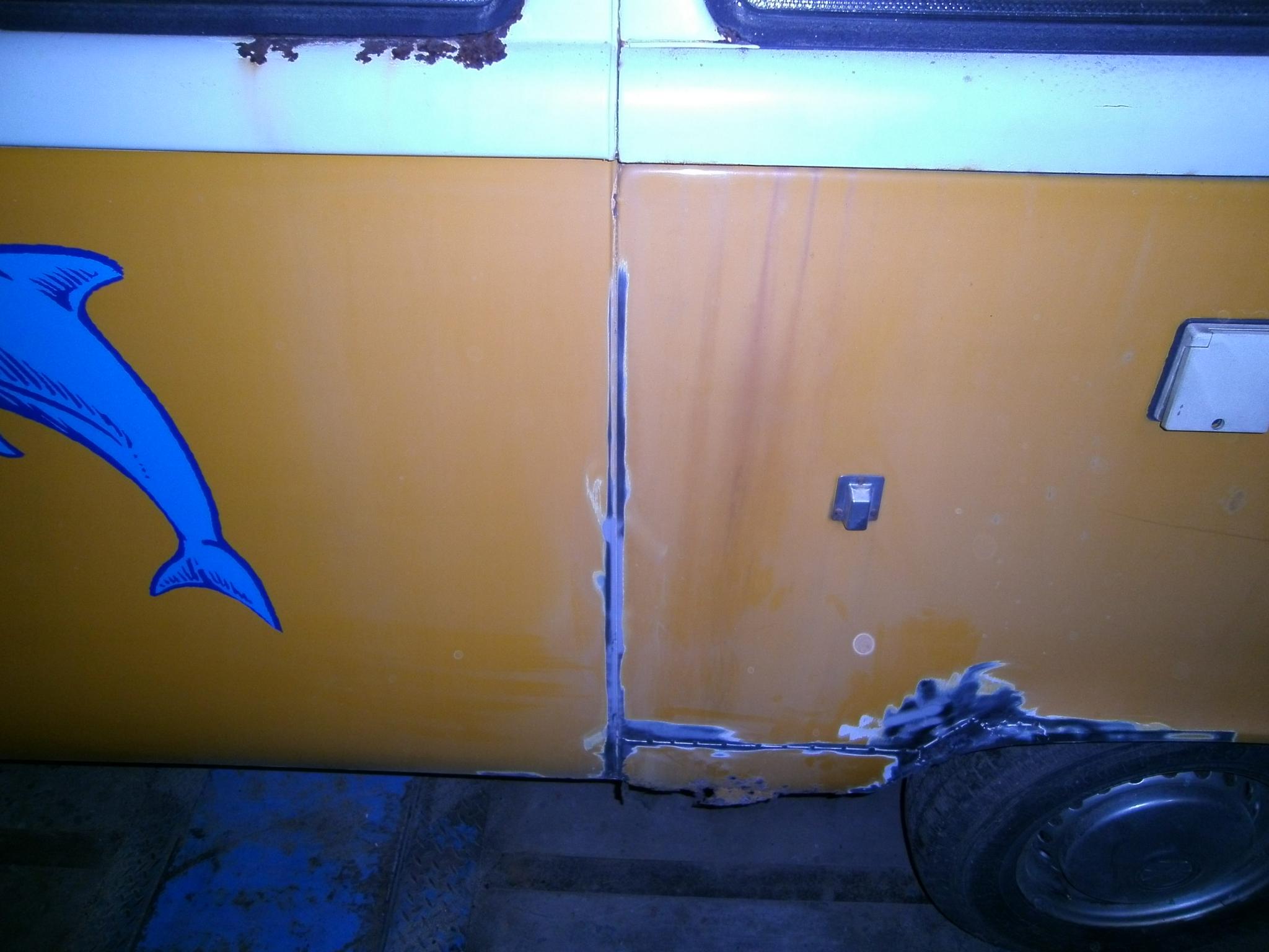

Hallo, ja denke mal da habe ich viel vor :) !Na ja, nach dem zerlegen siehts nicht wirklich besser aus, bin mir immer noch nicht sicher was ich machen soll, reparieren, restaurieren verkaufen oder schlachten und verkaufen ! Hier mal einige neue Bilder, vieleicht habt ihr ja ne Idee, verkaufen und nen besseren suchen, in teilen verkaufen und nen besseren suchen oder ??? Keine Ahnung, zumindest meine Nachbarschaft ist der festen Überzeugung dass ich jetzt nen absoluten Knall habe :dance:
Habe mittlerweile den Ladeboden komplett gesäubert und entrostet, na ja, habe schon schlimmeres gesehen , die Windschutzscheibe ausgebaut, ist wirklich nur das Loch im ´Scheibenrahmen/A-säule, mehr nicht , habe die Fälze alle mit der Flex/Stahlbürste gereinigt und gestrahlt, kein Rost in den Fälzen der Seitenteile, Heckblech total tot, innen wie aussen ist das Heckabschlußblech durch, und sowie es aussieht ist ausser dem Radlaufanschlußstück links hinten noch nix geschweißt worden, was dass ganze etwas einfacher macht ! Rechter Schweller und Schiebetürführung nur noch Fragmente
Na ja, bis nächste Woche Sonntag habe ich den Bus soweit gestrippt dass ich weiß ob ja oder nein, würde ihn sehr gerne behalten bin mir aber echt noch nicht sicher ob dert Bus ne halbwegs vernünftige Basis ist !

erstmal herzlich Willkommen im Forum!
Also gleich mal zu den Bildern: Für mein laienhaftes Auge sieht das zwar nach nicht der besten Basis aus, aber mir fällt da nichts irreperalbles auf. Gut der Heckträger, dann beide Ecken, das Stück an der Front...
Meiner Meinung nach, würde ich mal schauen, wie der Unterboden aussieht und dann entscheiden. Dann kannst Du Dir ja immernoch einen "billigeren" Bus, spirch Kasten oder Kombi besorgen und Deine Teile umbauen.
Aber hierzu wird sich sicher noch ein Experte melden.
