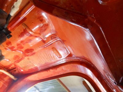

Es wird noch viel Arbeit reinfliessen. Aktuell entferne ich den Unterbodenschutz, der schon so brösilig ist, dass er gut abgeht. Farbaufbau geht dann mit Owatrol CIP an den Falzen, Brantho Korrux 3in1 und Branth's Robust Lack orange RAL 2000. Die Farbe kommt dem schon einheitlich in den USA verpasstem Orange sehr nah. Der Rostbefall ist aber eher von innen nach aussen vorhanden, im Fussraum 3 kleine Pinholes, die gut zu verschließen waren, im Fahrgastraum mussten kleine Bleche unter den Vertiefungen der Sitzaufnahmen geschweißt werden ... und der Batterieboden natürlich.

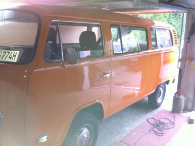

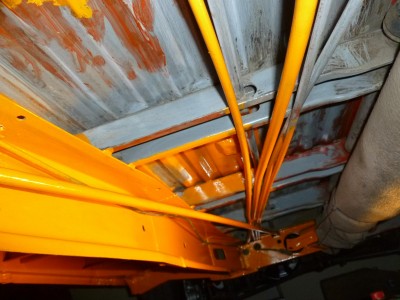

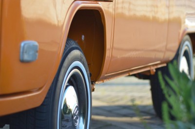

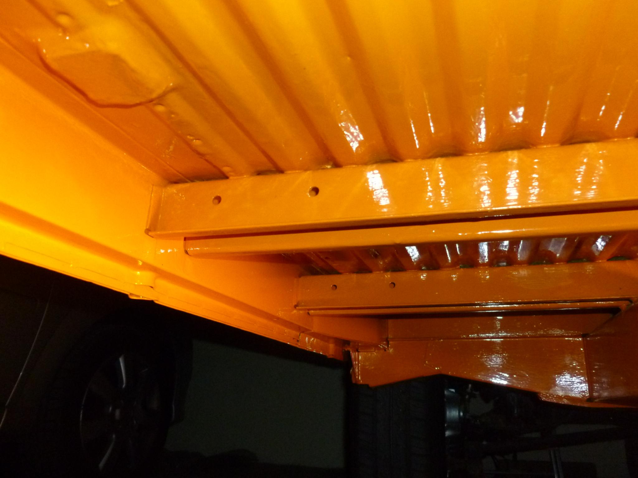

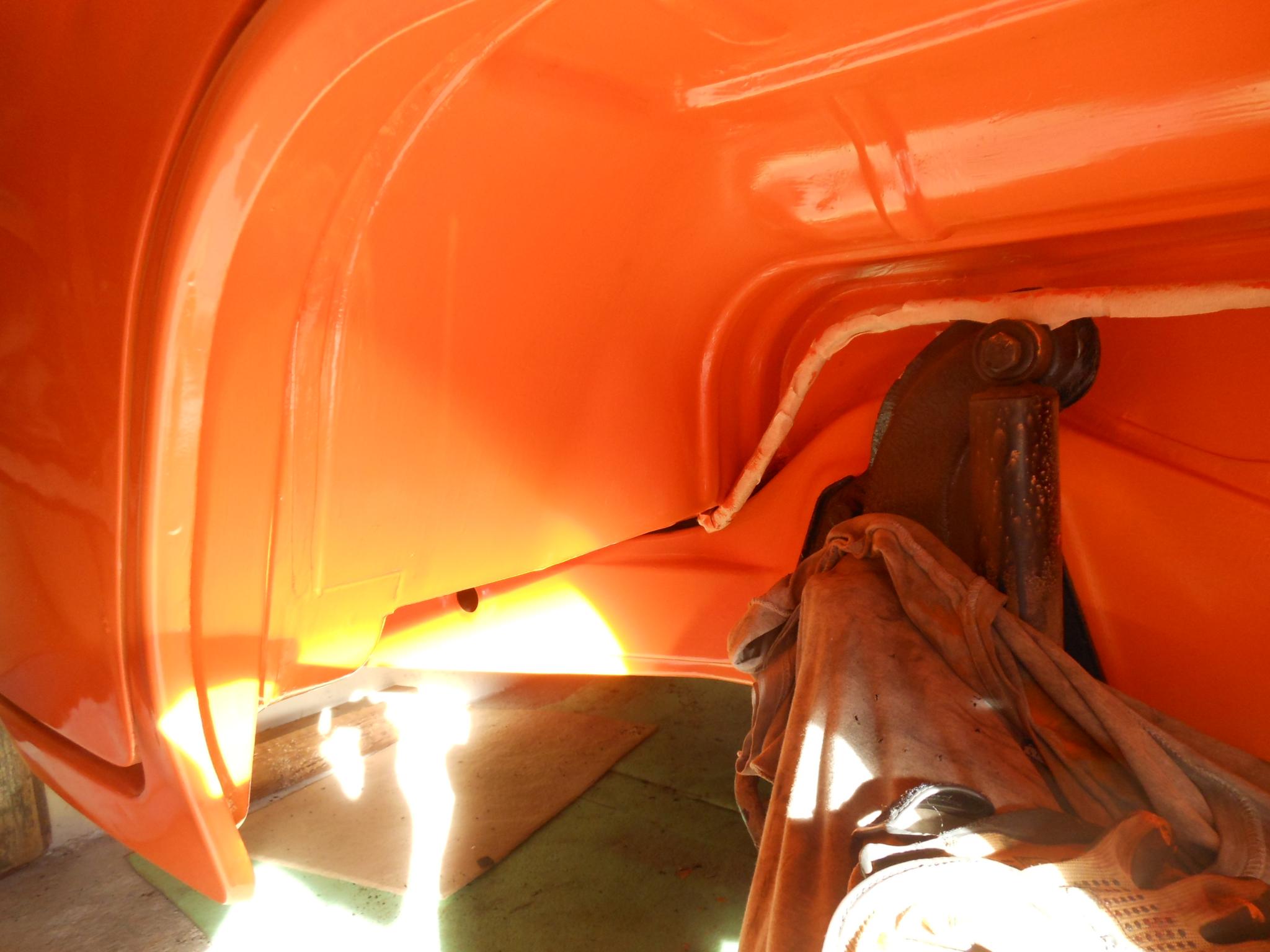

Hier noch ein bischen zum "Arbeitsstand".

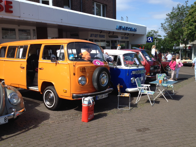

Sooo mein erstes Treffen (also das von Karotte) ...
OK, gleich um die Ecke ..., Straße runter ... das war also keine soo lange Ausfahrt.
Treffen von unserem Lufgekühlten-Treff aus dem Rheinland rund um Haan.

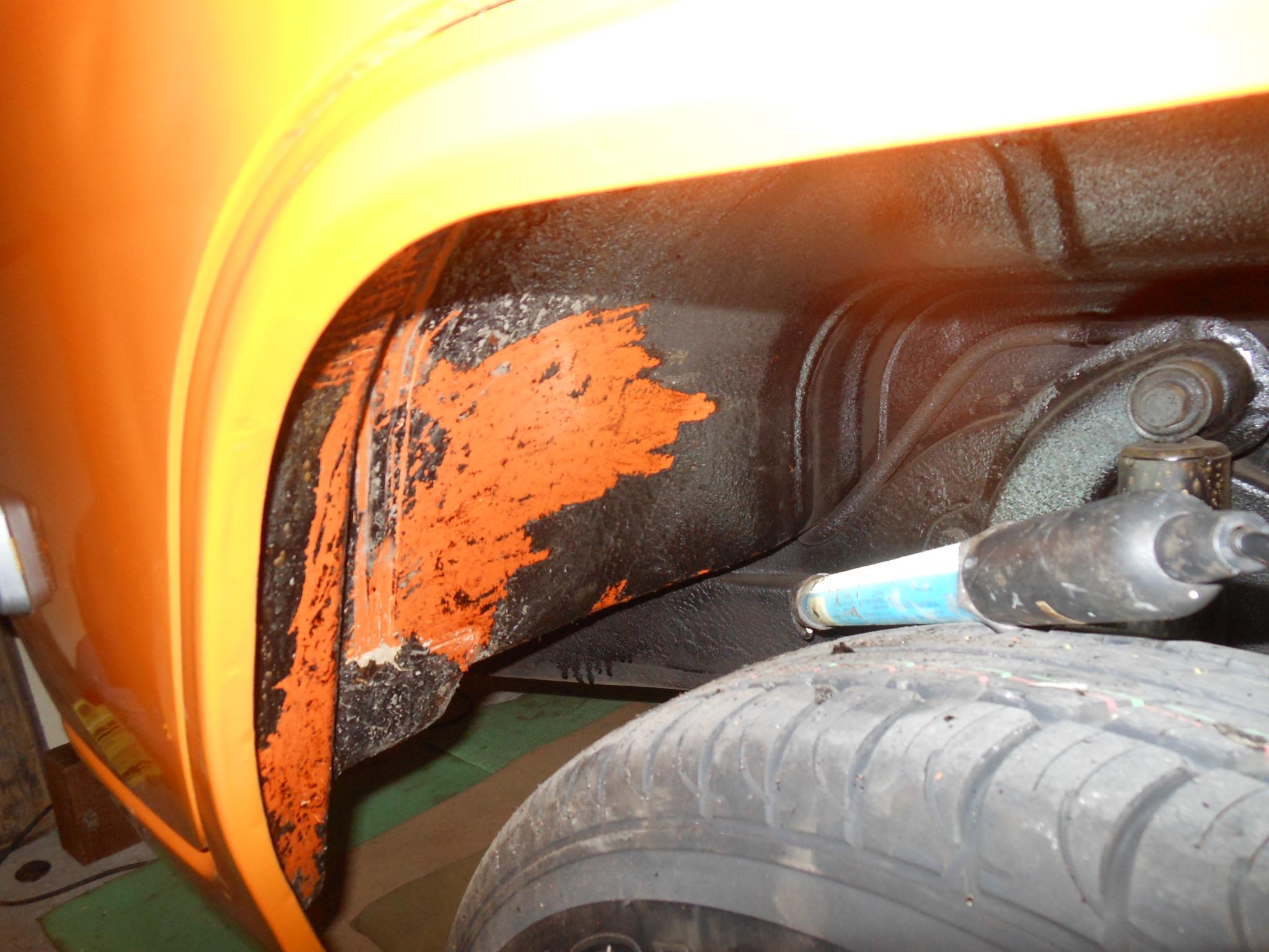

Tja,
der Motor ölt, sodass ich noch nicht so richtig unterwegs bin.
Dann kann man ja unten rum schon mal weiter machen ...
Rost kann ich nicht so wirklich finden.

schönen Bulli hast du da! Wie hast du den UBS entfernt, mit Trockeneis?

Nach dem Trockeneistrahlen hab ich aber auch schon einen Tag unter dem Bus verbracht. Paar Kleinlichkeiten noch selber weg gekratzt (wo er mit der langen Lanze nicht so gut hin kam bzw. was er übersehen hat). Dann die zerfetzte Ummantelung des Kabelbaum mit selbstverschweisendem Klebeband umwickelt.

das ist alles Handarbeit mit: Breitem Schraubendreher, Schleifpapier und Silikonentferner. Das Zeug ist aber bei mir auch sehr gut durchgetrocknet.
