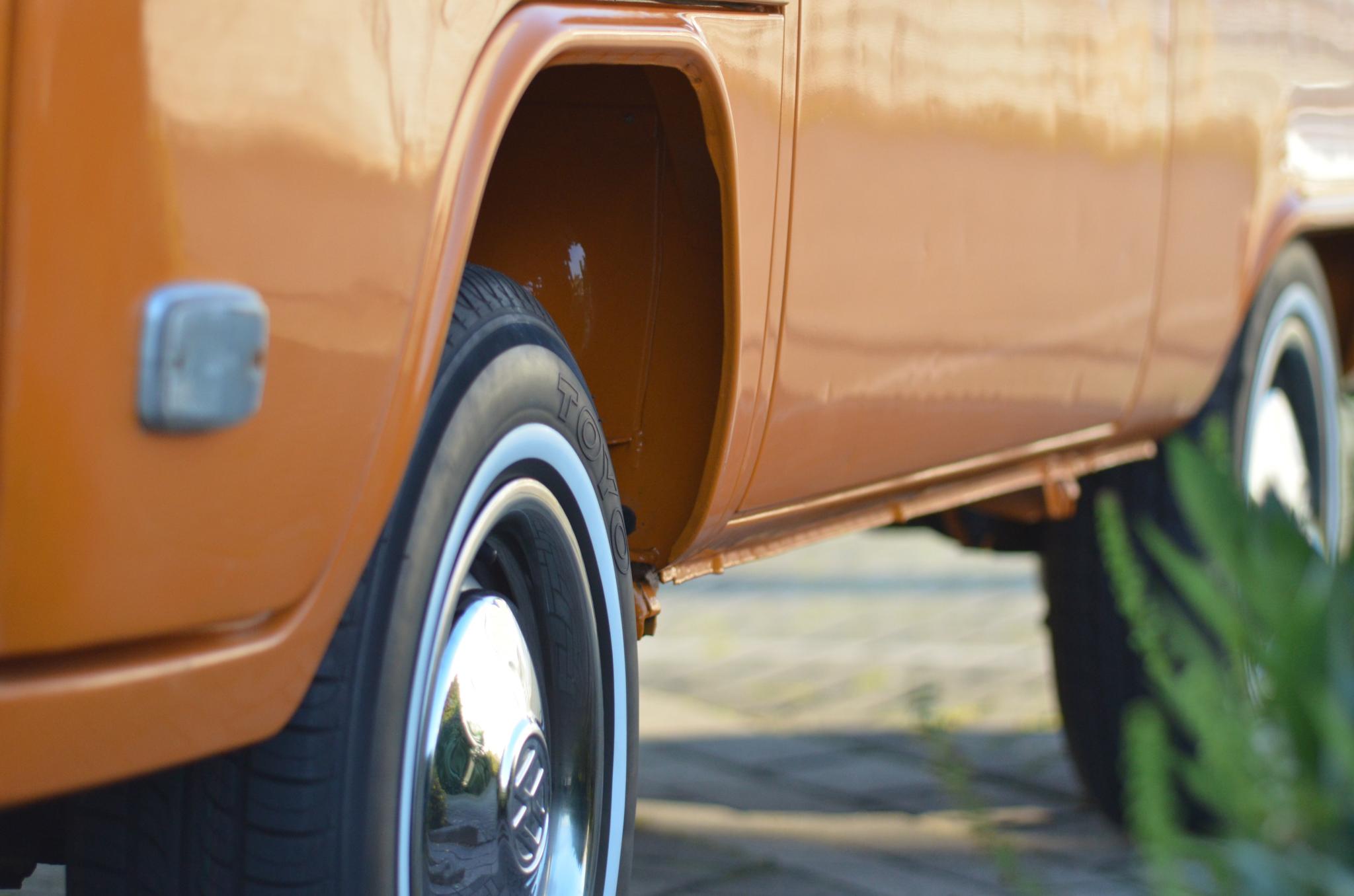

meine 3 Kinder haben den Bulli (T2b von Bj 11/1973 mit Erstzulassung in Arizona in 1974) aufgrund der orangen Farbe "Karotte" getauft.

Es wird noch viel Arbeit reinfliessen. Aktuell entferne ich den Unterbodenschutz, der schon so brösilig ist, dass er gut abgeht. Farbaufbau geht dann mit Owatrol CIP an den Falzen, Brantho Korrux 3in1 und Branth's Robust Lack orange RAL 2000. Die Farbe kommt dem schon einheitlich in den USA verpasstem Orange sehr nah. Der Rostbefall ist aber eher von innen nach aussen vorhanden, im Fussraum 3 kleine Pinholes, die gut zu verschließen waren, im Fahrgastraum mussten kleine Bleche unter den Vertiefungen der Sitzaufnahmen geschweißt werden ... und der Batterieboden natürlich.
Die Bremsanlage inklusive des Bremskraftverstärkers wurde erneuert.
Nach dem TüV mit Vollabnahme und H-Kennzeichen ist der Bulli nun Erstzulassung 01.07.1974 ---> passend dazu dann das Kennzeichen: ME VW-774H.
