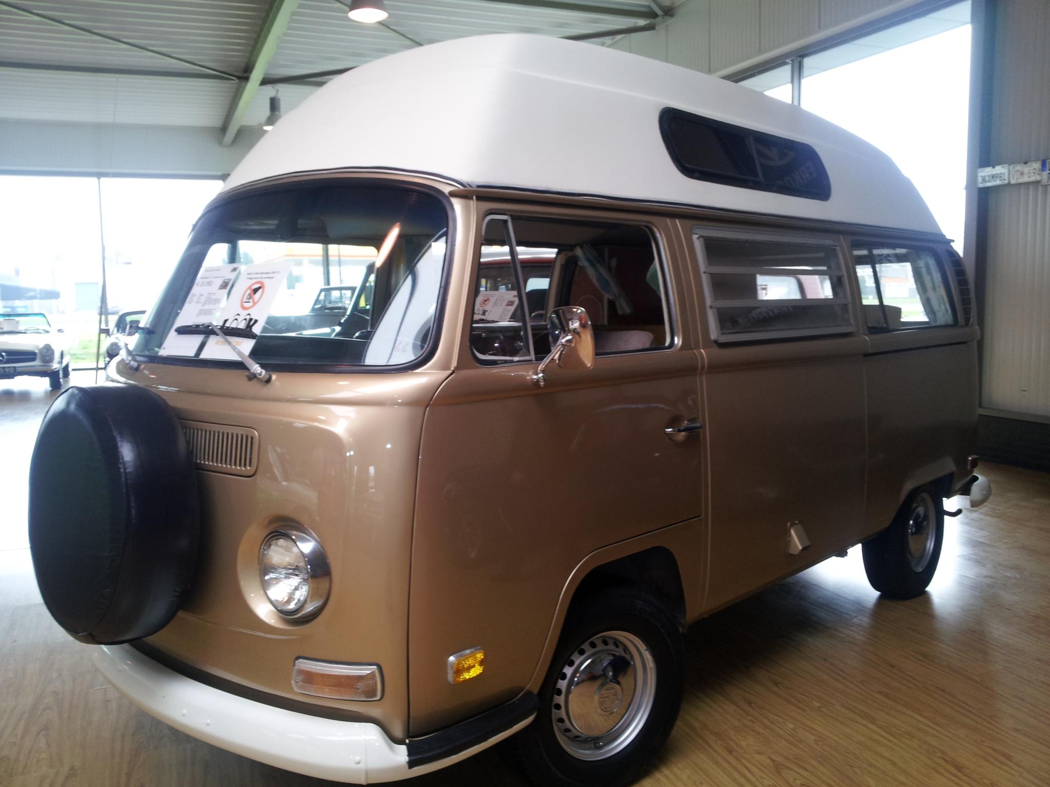

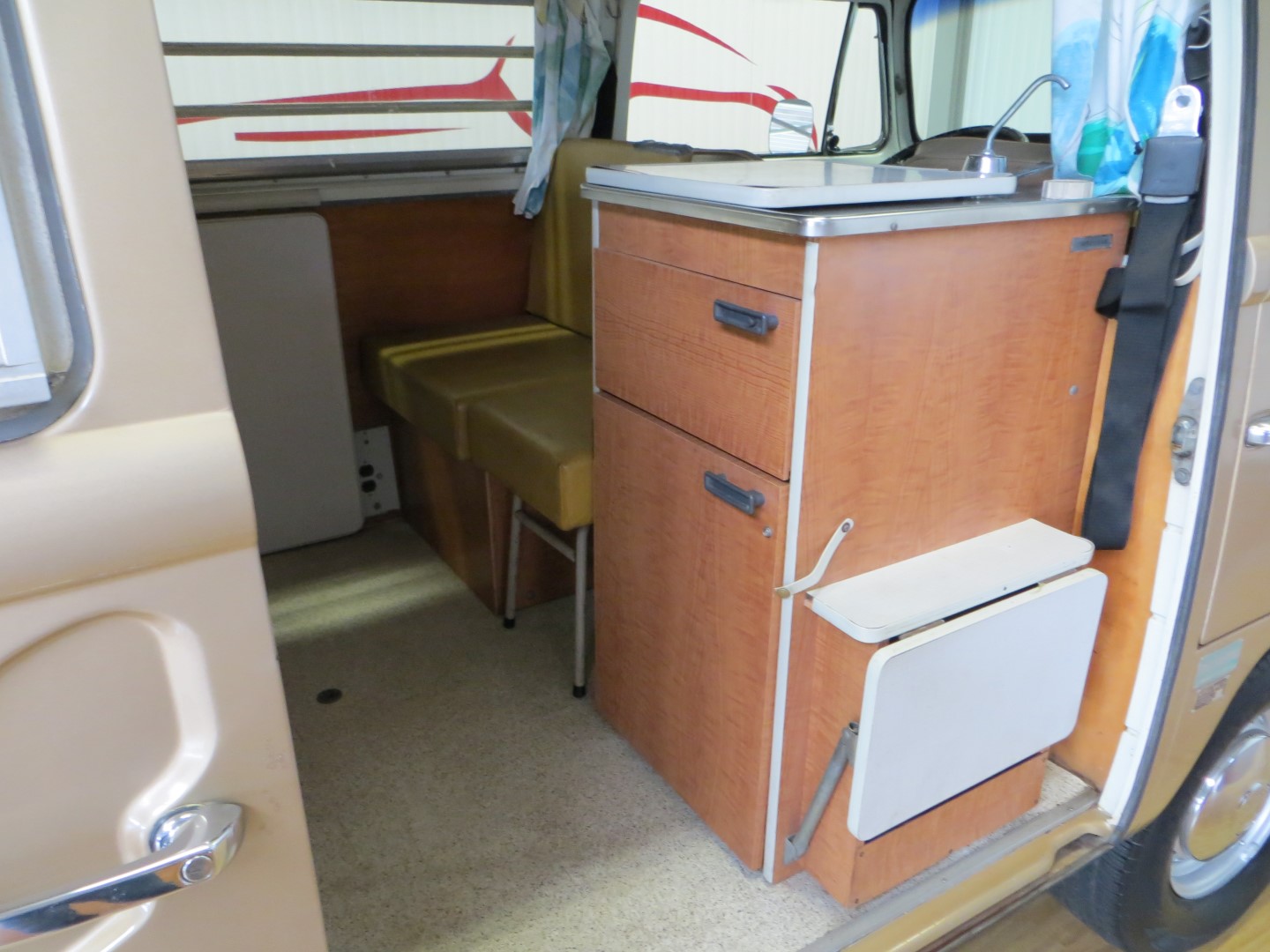

Am 29.11.2014 haben wir unseren jetzigen Bulli in Holland zum ersten Mal gesehen und es war quasi Liebe auf den ersten Blick.
Der Kaufvertrag war dann recht schnell unterschrieben und am 16.12.2014 ist der Bulli in Berlin angekommen.

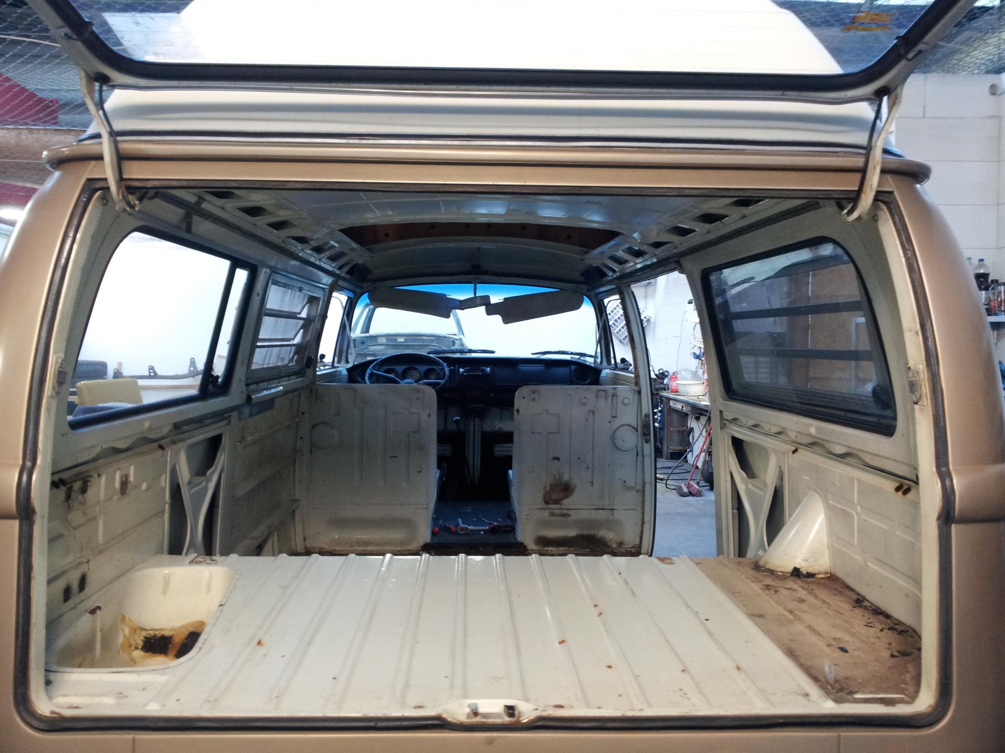

Zunächst war der Plan, den Bulli zum Sommer 'fit' zumachen,um dann schon den ersten Urlaub im Bulli zu starten.
Irgendwann kamen wir allerdings an den Punkt, dass es keinen Sinn machen würde den Bus wieder so zusammen zu bauen! Also fingen wir mit der komplett Restaurierung an.

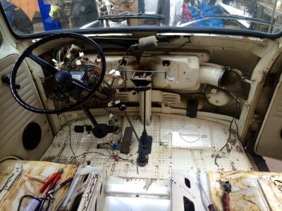

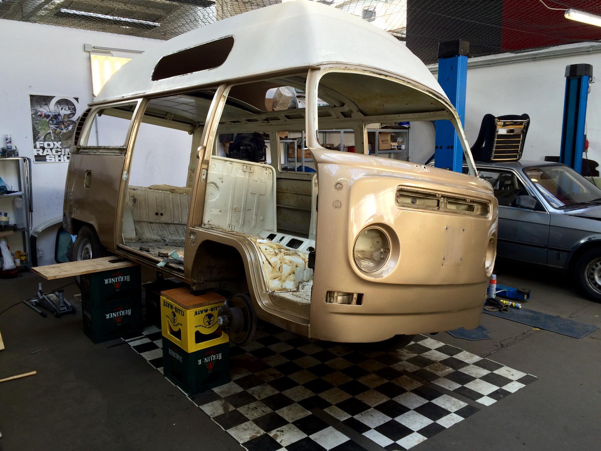

Das Intérieur war ja schon demontiert, also machten wir weiter und bauten alles aus, was nicht Niet und Nagelfest war. Natürlich haben wir dabei alles feinsäuberlich Dokumentiert und beschriftet.

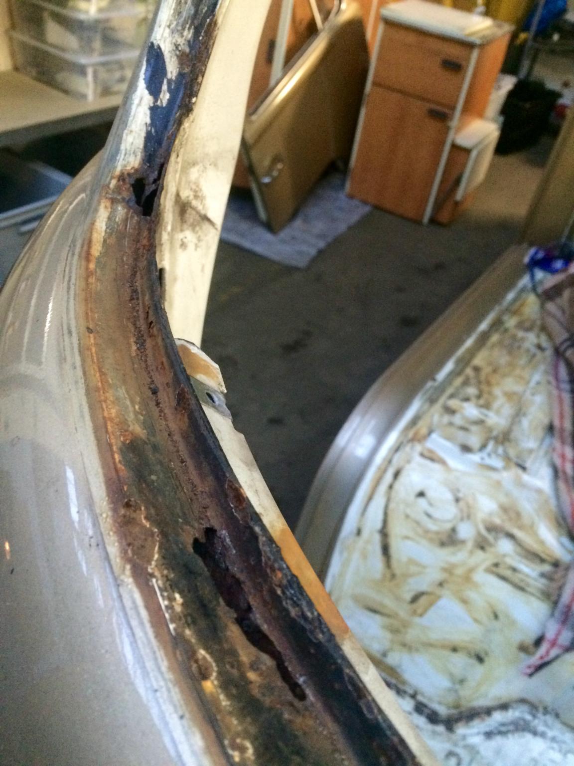

Unser Goldie war ja soweit in einem gutem Zustand aber ein paar Ecken mussten doch gemacht werden...

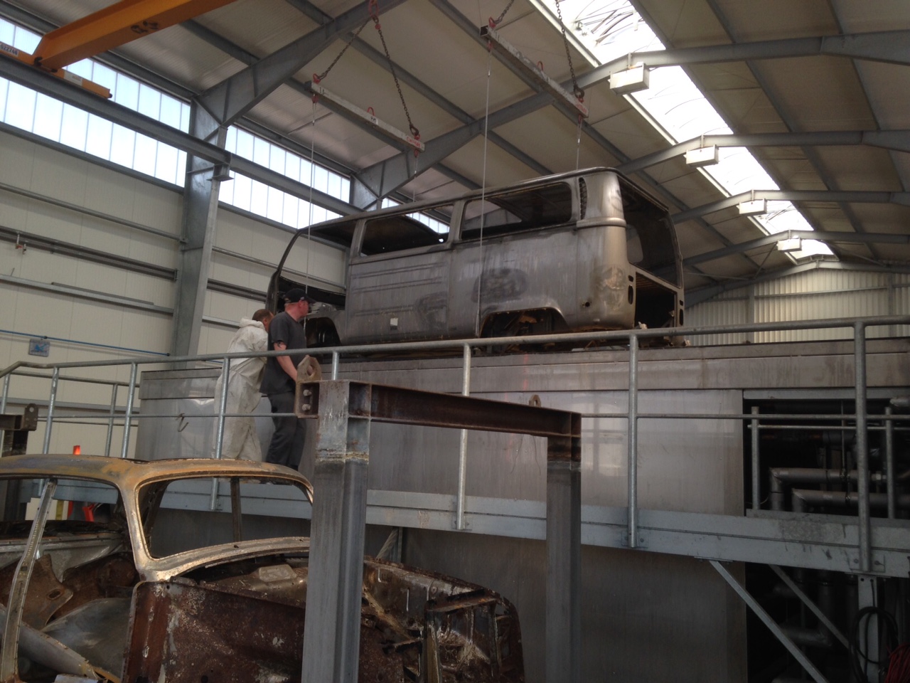

Um zu sehen wie es tatsächlich um die Karosserie steht, ging es am 09.Juni 2015 dann zum KTL nach Stuttgart.

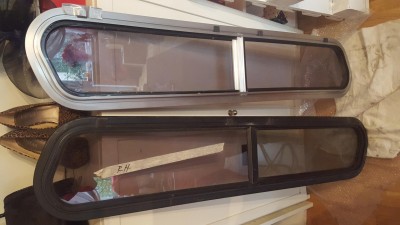

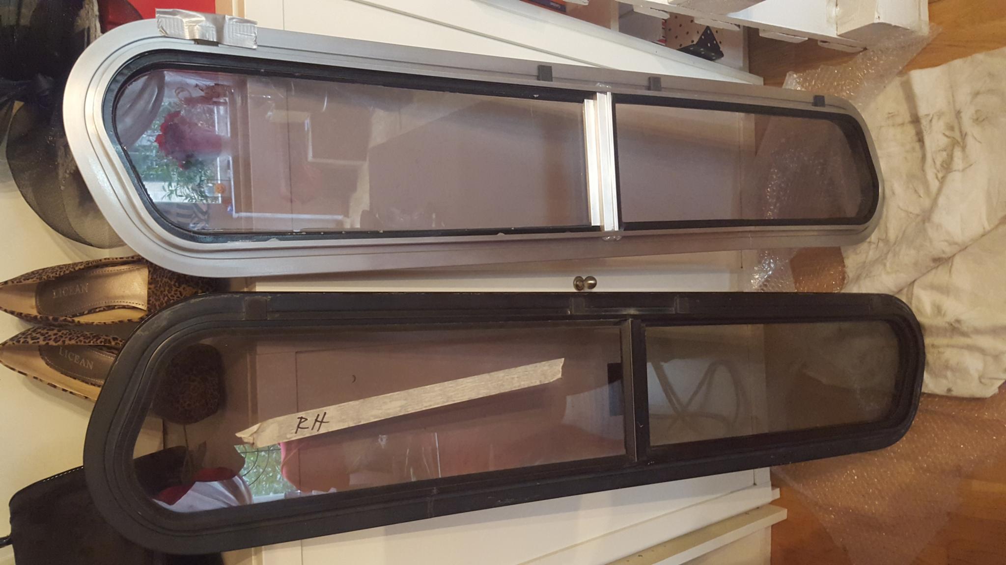

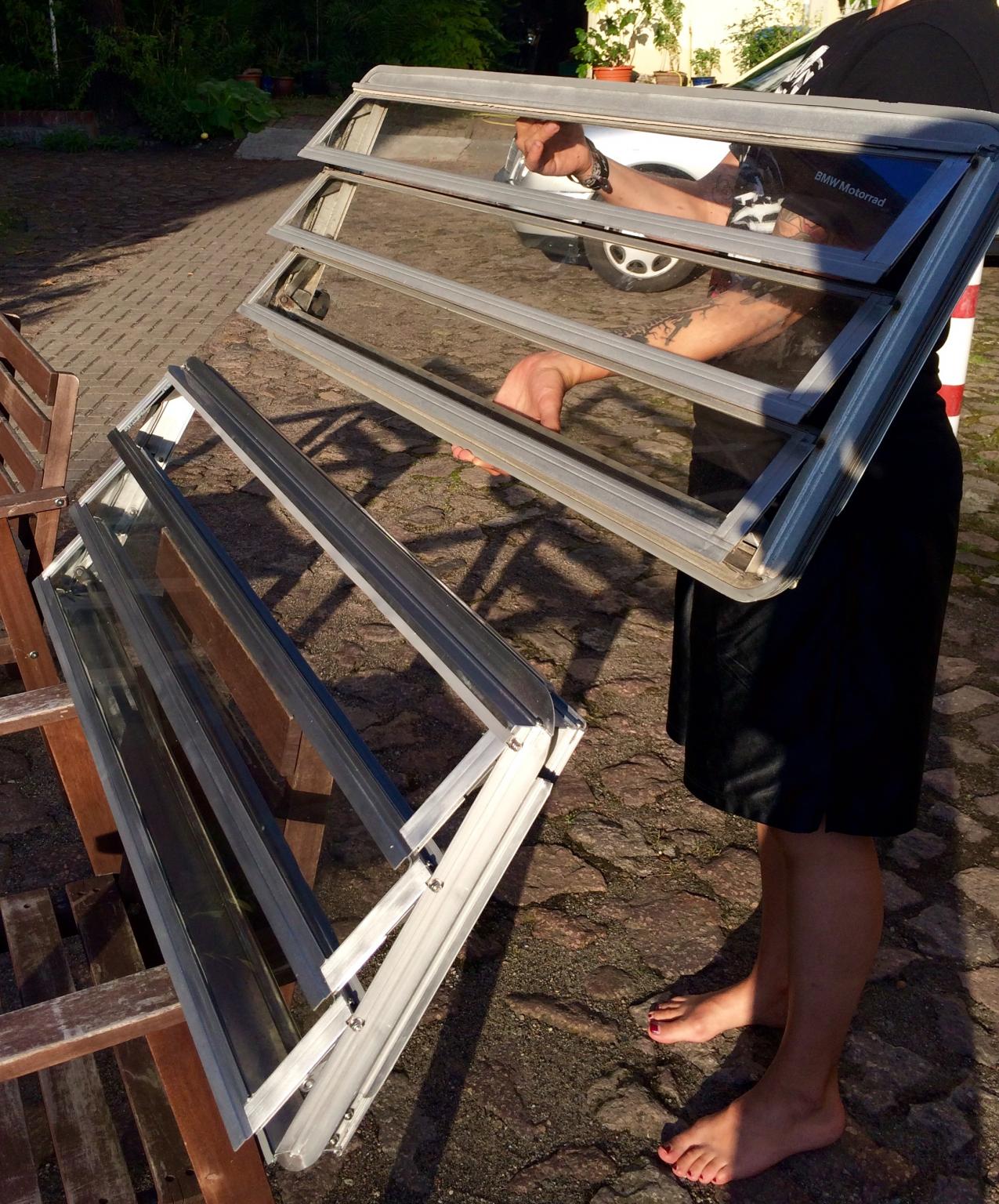

In der Zeit, wo wir nichts am BUs machen konnten, haben wir uns den Fenstern und Kleinteilen gewidmet. Die Lammellenfenster haben wir komplett zerlegt und in mühevoller Handarbeit abgeschliffen und poliert. Dann mit neuen Dichtungen bestückt und wieder zusammengebaut, wobei leider eine Scheibe zersprungen ist. (was für eine 'Sch****' Arbeit :wall: )

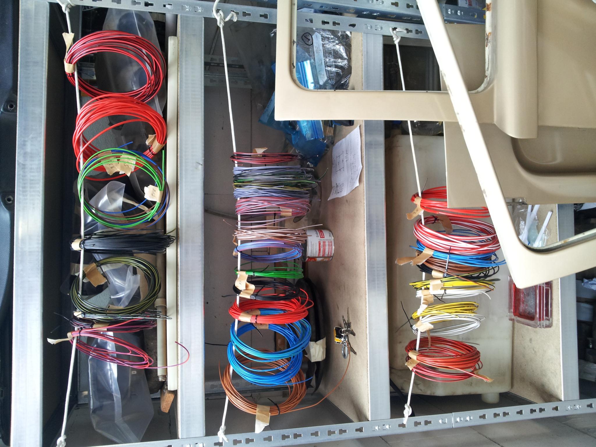

Weiterhin haben wir angefangen den Kabelbaum komplett nach zu bauen, da wir ja ohnehin ein paar Sachen von der amerikanischen zur deutschen Variante ändern müssen.

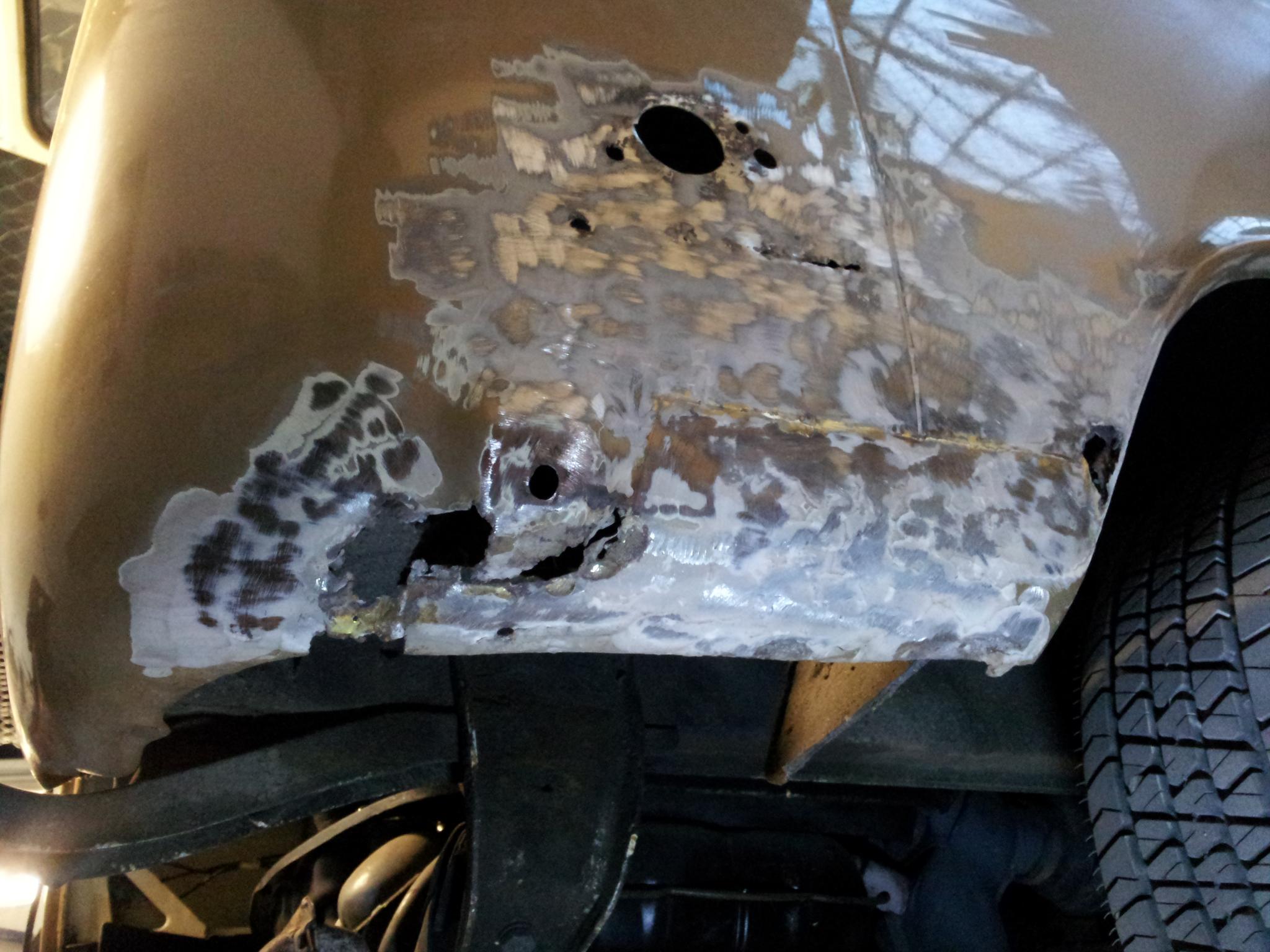

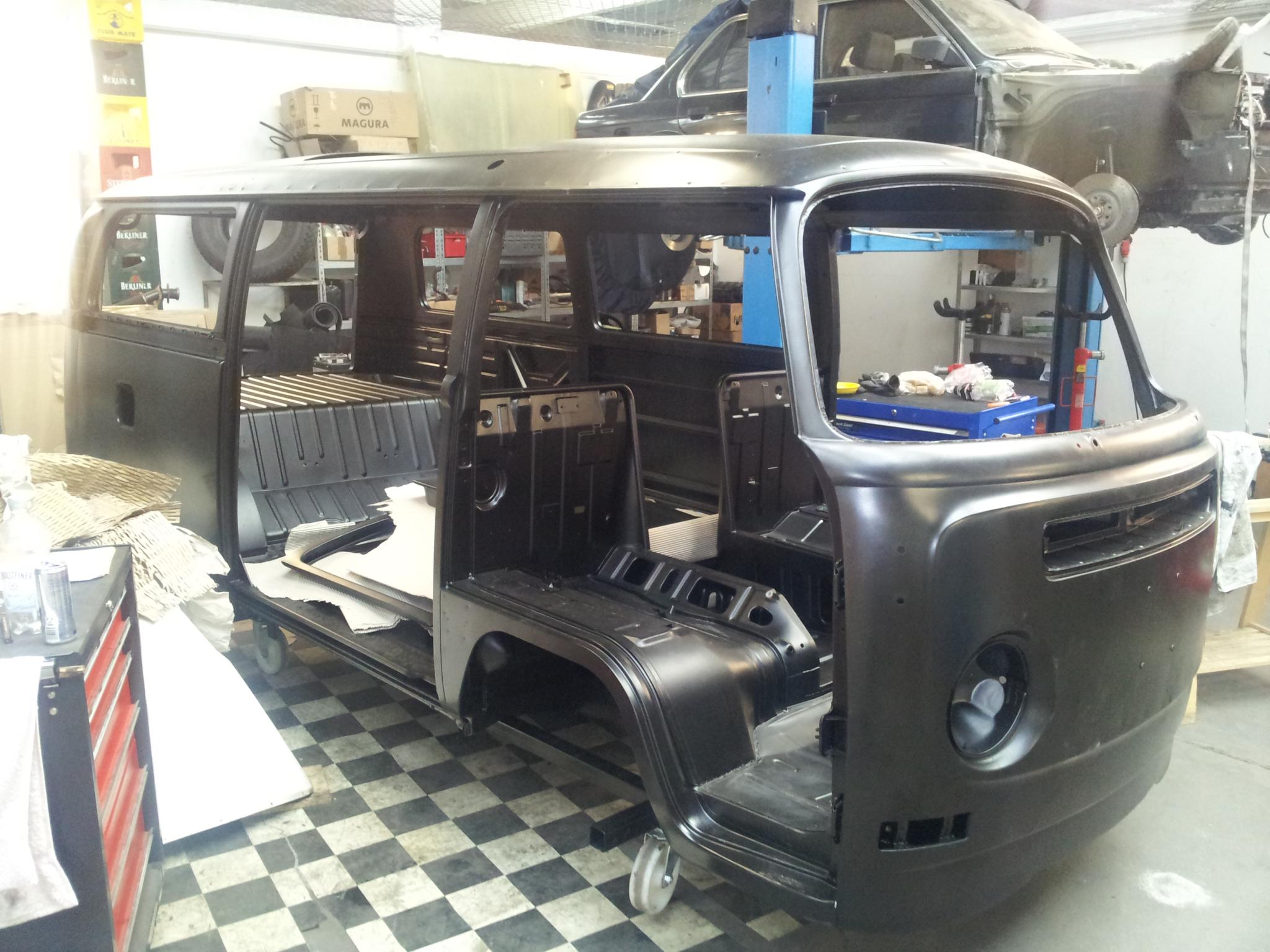

Am 12.August haben wir ihn dann im schwarzen Dress zurück bekommen und konnten mit den Schweißarbeiten beginnen.

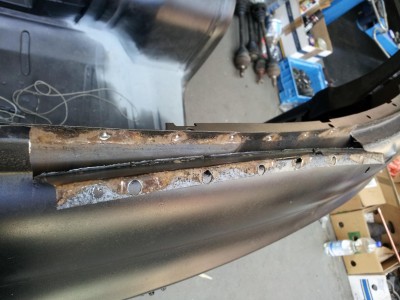

Die fertigen Schweißnähte haben wir dann wieder mit Zinkspray versiegelt.

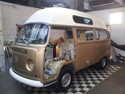

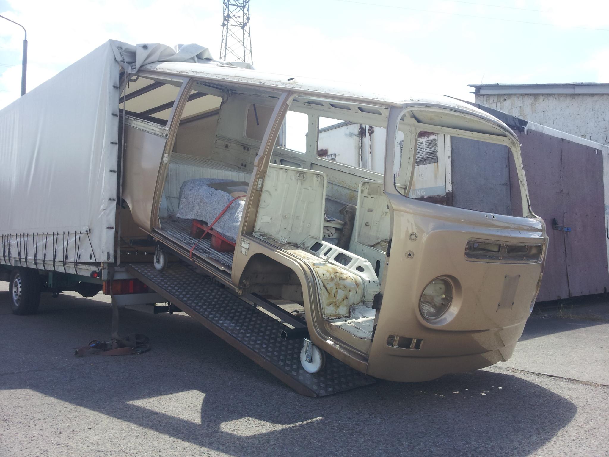

Demontage
Demontage

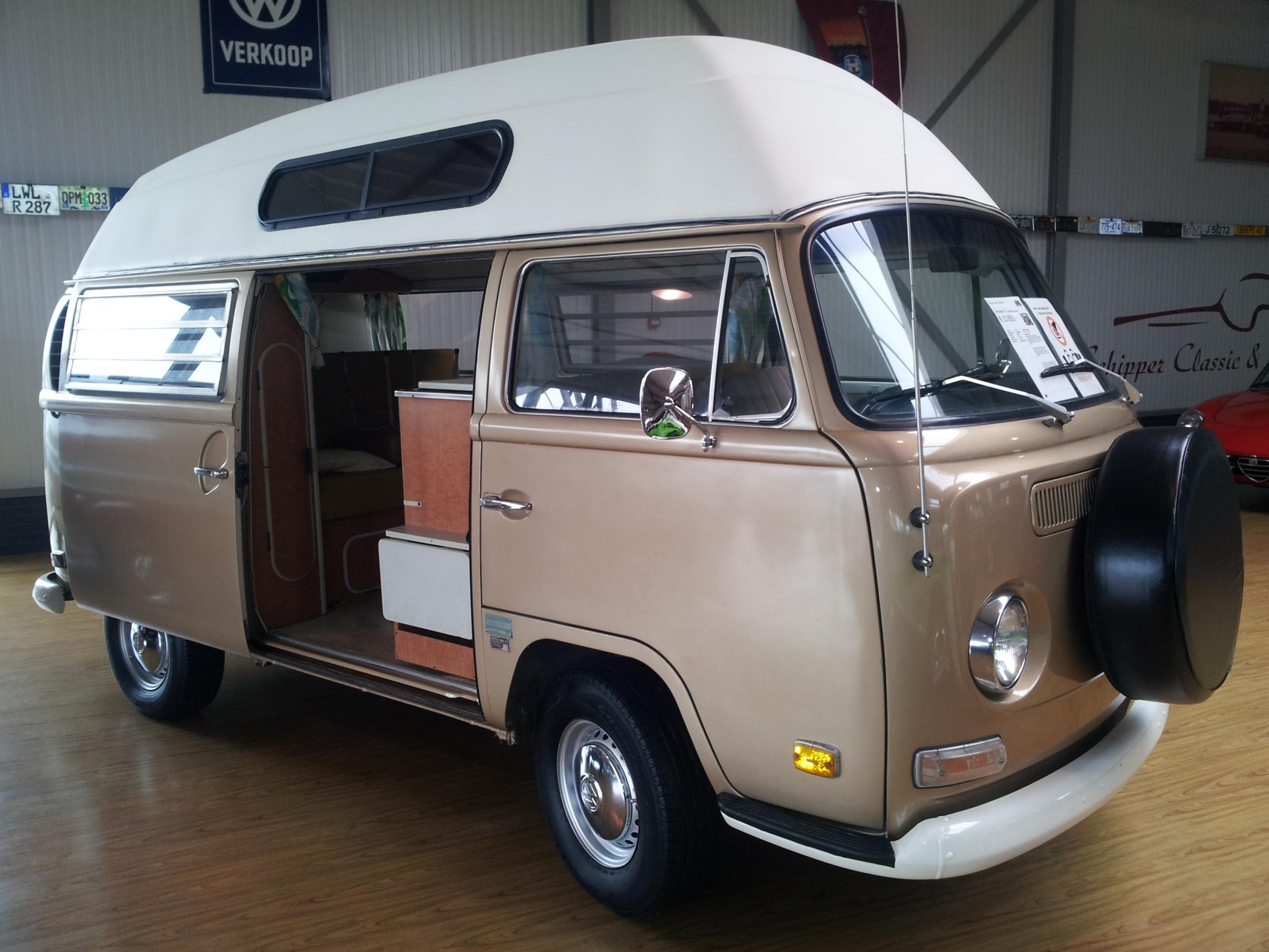

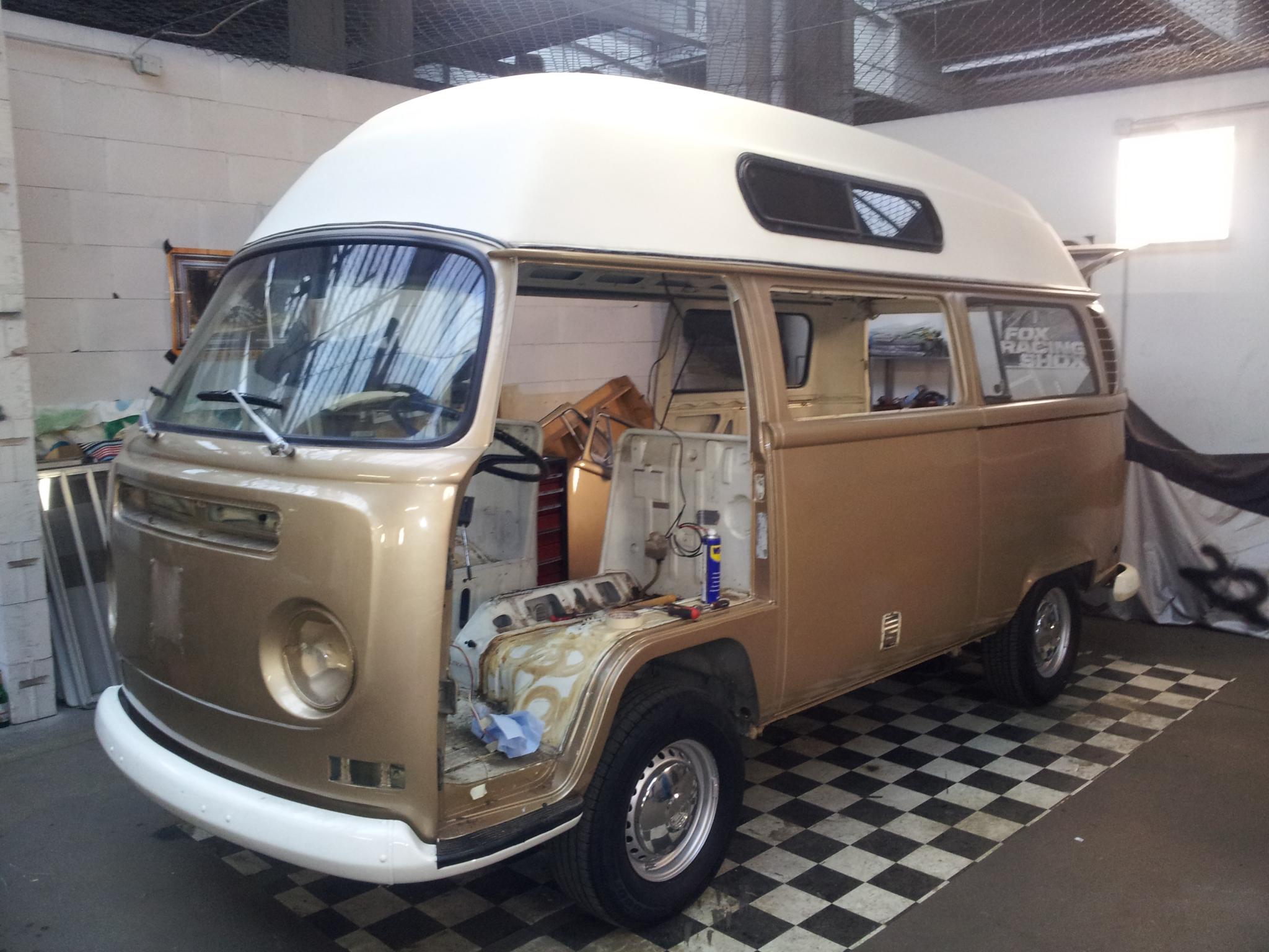

Verkaufsraum in Holland

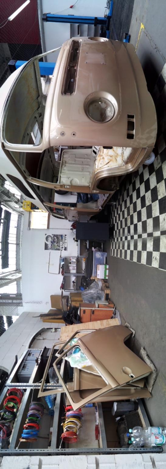

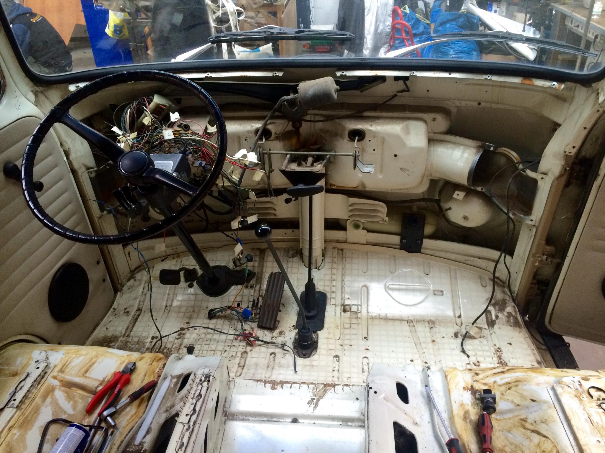

Cockpit-Salat
Cockpit-Salat
soweit so gut
soweit so gut

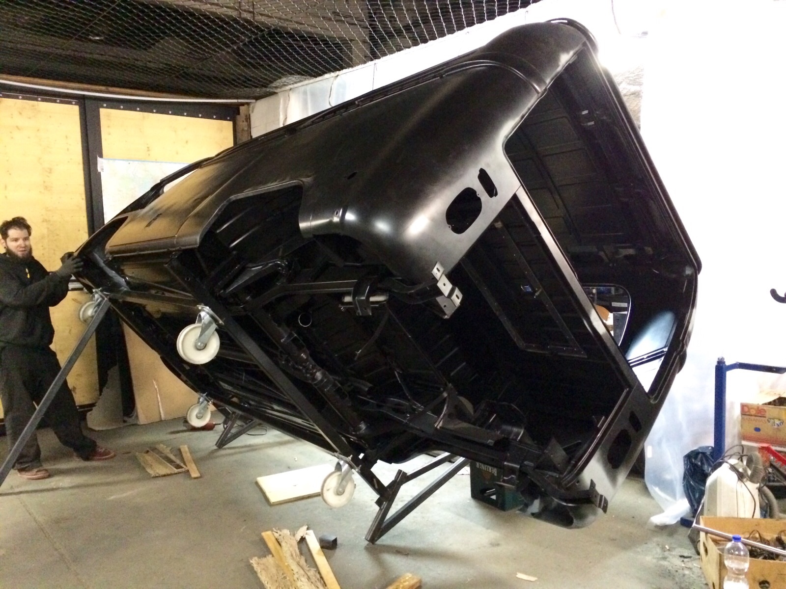

..und weitere Bilder
aufbocken mal anders
Vorbereitung Kabelbaum
die Ruhe vor dem Sturm
KTL Abholung
KTL Abholung
KTL
KTL

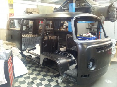

Rückkehr KTL
Rückkehr KTL
Lamellen Alt/Neu
Lamellen Alt/Neu

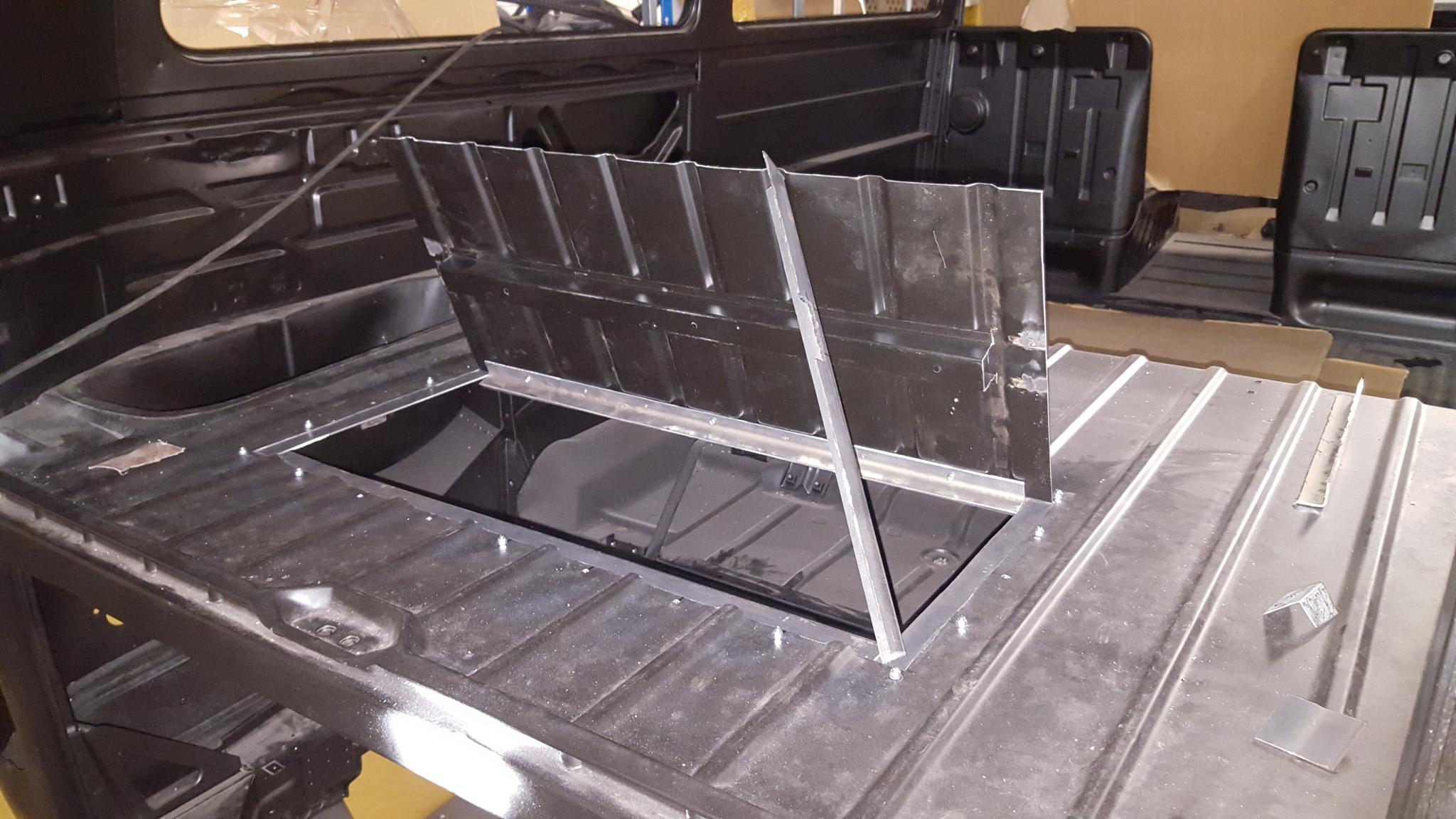

Motorklappe extra
Motorklappe extra

Wenig Kompromiss für einen Bus.
Aber warum hast du den erst KTL-beschichten lassen und dann wurd dran geschweißt?
Das ganze Prozedere kostet ordentlich Geld, da ists doch direkt schade wenn noch weiter geschweißt wird.
bulli_stasi
Beiträge: 32
Registriert: 19.11.2014 07:42
Re: 71er California in Berlin
Beitrag von bulli_stasi »
Ganz einfach. Wir haben so gesehen, was wirklich weg muss und was nicht.Wir haben uns so entschieden, und denken das wir so ganz gut unterwegs sind. Es ist ja nicht so, dass wir rund um alles neu Eingeschweißt haben. Des weiteren haben wir erst versucht mit Sandstrahlen zurecht zukommen. Wir haben uns dann aber doch für das KTL entschieden.
Kompromisse gibt es nicht. Wenn schon, denn schon.
