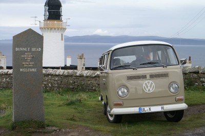

Im letzten Winter war der Bus komplett auseinander, anschließend blank geschliffen bis aufs Blech, verzinnt und dann Lackiert. In einem Anflug von Wahnsinn wurde auch noch gleich der Unterboden trockeneisgestrahlt und anschließend lackiert
Das Ergebniss ist noch nicht ganz perfekt, aber ich bemühe mich:)

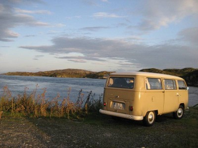

Im Sommer ging es dann 5000 km quer durch Schottland, bis zu den äußeren Hebriden und zurück. Ohne eine Panne..., Spätestens da war klar: Es hat sich gelohnt.

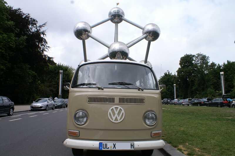

Bilder finde ich gerade keine, da auf dem anderen Rechner, daher ein Schnappschuss aus Brüssel
Mehr folgen in den nächsten Tagen.
