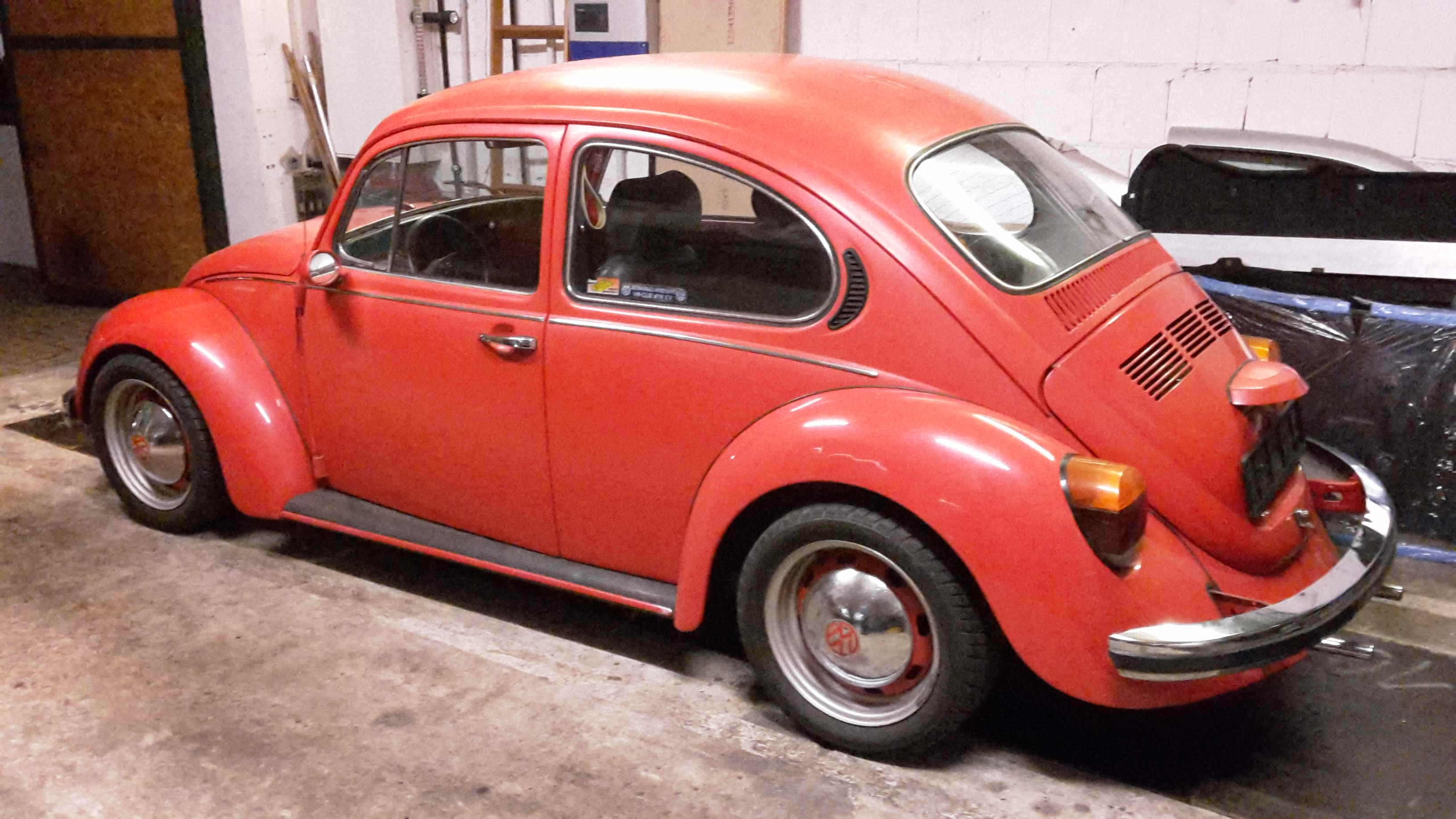

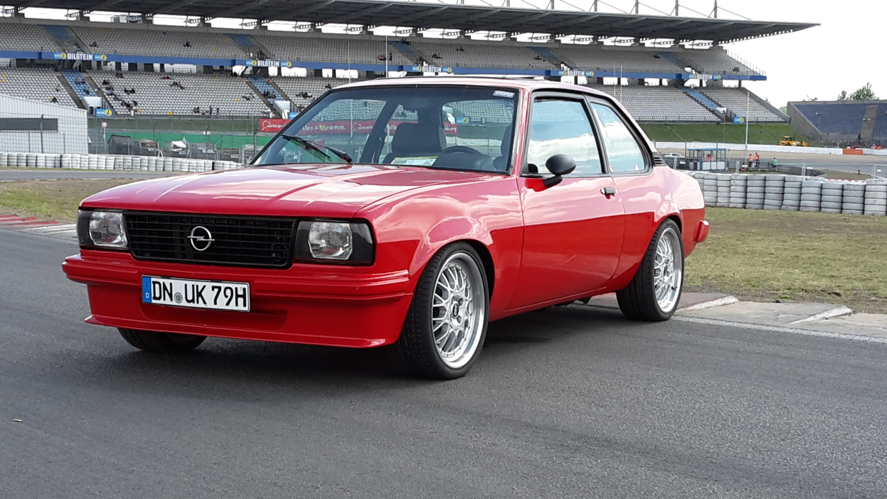

Mein Bulli wird nicht meine 1. Restauration. Ich habe bereits seit 1989 einen Ascona B, den ich von 94-96 auch komplett bis auf die Rohkarosse zerlegt und neu aufgebaut habe. Da sind bis auf Türen, Bodenbleche und Dach so ziemlich alle Bleche neu reingekommen.
Auch wenn es vielleicht kein Opel-Forum ist, hilft es aber eventuell ein Bild von meiner Person zu bekommen. Hier mal ein Foto:
mein 79er Ascona B
mein 79er Ascona B
1991 habe ich bereits den 81er Käfer meiner Frau komplett abgehoben und neu aufgebaut. Den haben wir aber dummer Weise 2002 verkauft, als wir unser Haus gekauft haben. Da ich meinen Opel aber behalten habe, konnte ich mir das natürlich bis letztes Jahr immer Vorhalten lassen. Deshalb habe ich ihr letztes Jahr wieder einen Herby gekauft. Die Basis ist gut, Technik wie Bremsen Vorderachse, Motor habe ich soweit überholt. Aktuell dient er als zusätzlicher Daily Driver und wird nach dem Bulli auch noch komplett zerlegt.

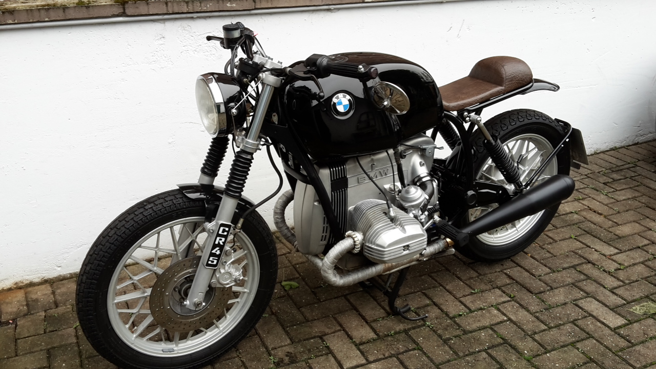

2015 habe ich mir dann einen Caferacer gebaut, weil ich bei meinem Kumpel über diese BMW im Original Zustand gestolpert bin. Und ich wollte einfach mal ein Motorrad bauen. Ich musste dann erst noch einen Führerschein dafür machen
mein Caferacer
mein Caferacer

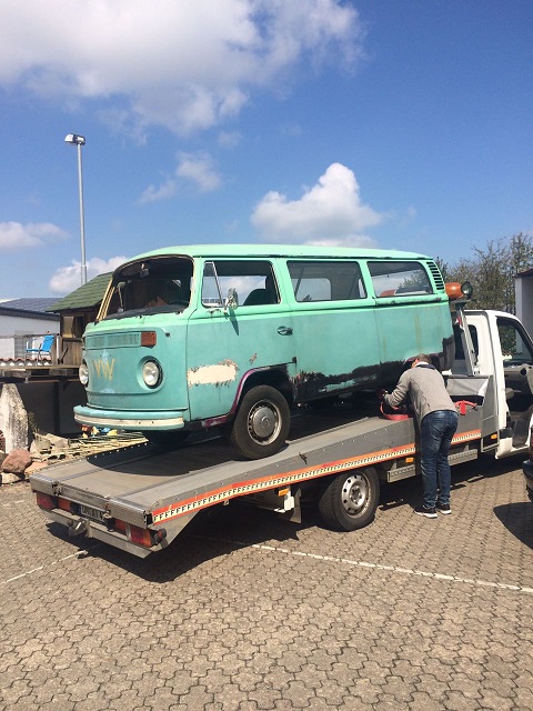

Ich habe ihn in der Nähe von Freiburg (waren knapp 500 km) geholt.
Der Vorbesitzer hatte ihn vor über 10 Jahren wohl geschenkt bekommen und wollte ihn fertig machen, musste dann aber beruflich nach Schweden auswandern. Seit dem stand er wohl bei seinem Bruder in einer Halle, die er jetzt aber räumen musste.
Welche Bleche an dem Bulli nun von ihm oder von seinem Vorgänger reingekommen sind, lässt sich wohl nicht mehr klären.

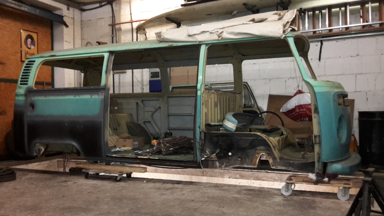

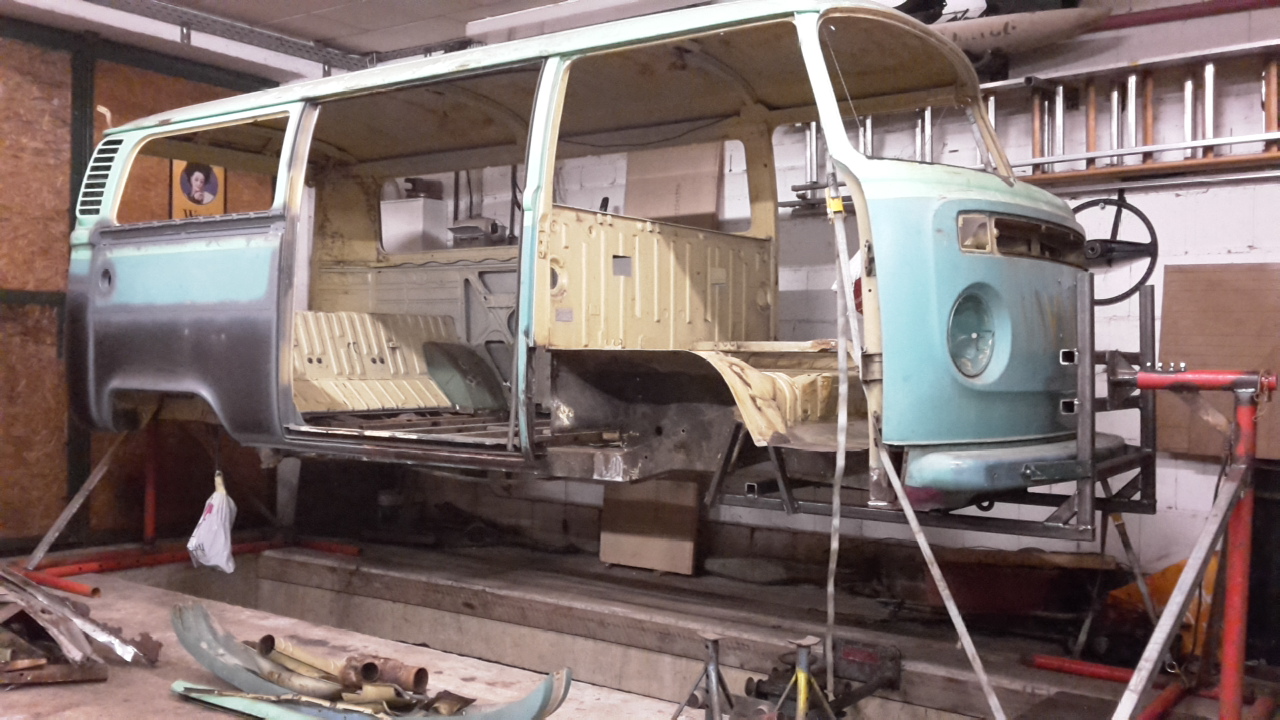

Aktuell bin ich dabei, alle rostbefallenen Bleche soweit nötig und möglich heraus zu schneiden. Dann wird ein Drehgestell gebaut und der Rest vom Bulli soll mit Glasperlen oder Trockeneis gestrahlt werden. Muss mich noch bei verschiedenen Anbietern beraten lassen. Bin natürlich auch für jeden Tipp von euch dankbar.
Hier mal ein paar Bilder vom Bulli:
Der Bulli, wie ich ihn gekauft habe
so sieht er aktuell aus

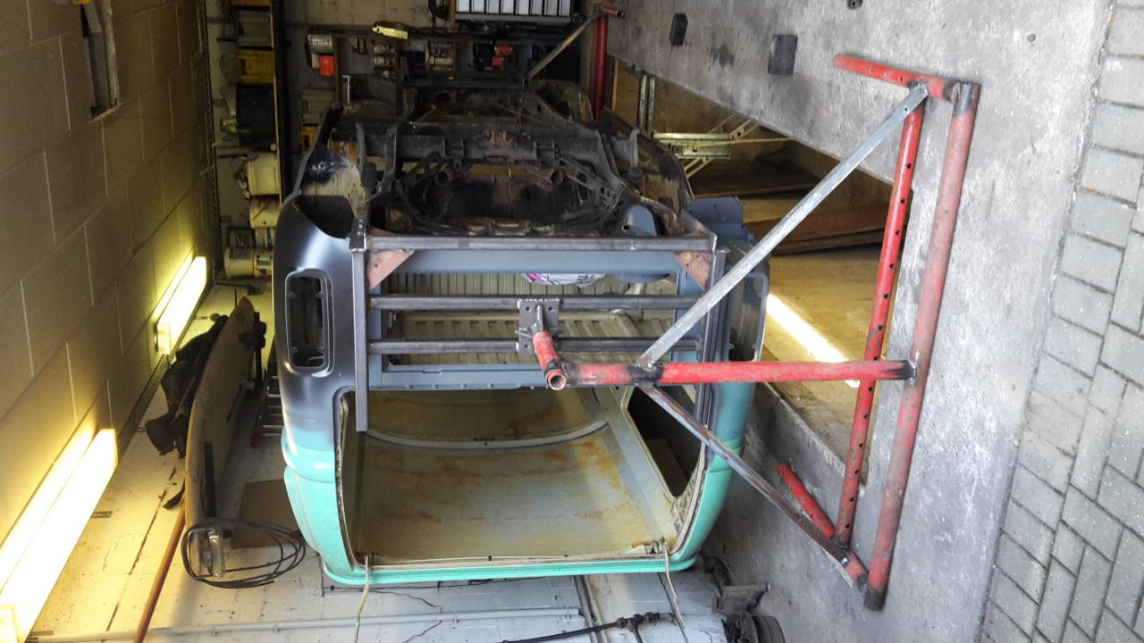

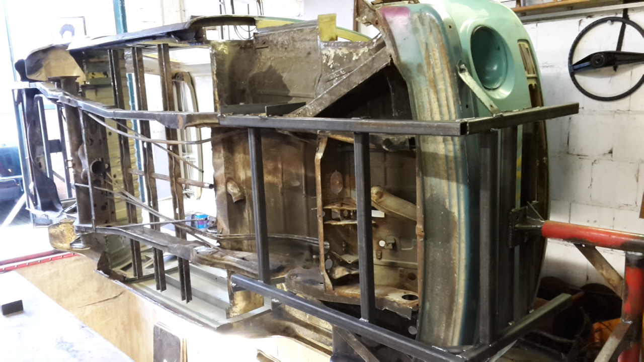

Gestern und heute habe ich mit tatkräftiger Unterstützung vom Junior ein Drehgestell für den Bulli gebaut. Bei der ersten Drehung ging mir wirklich erstmal der Kackstift🤔
Bei der ersten Konstruktion hatte ich den Drehpunkt viel zu hoch am Bulli angesetzt. Dann habe ich die Drehpunkt nochmal wesentlich tiefer angeschweißt. Jetzt kann man den Bulli zu zweit relativ einfach drehen. Ich muss mir aber noch was zum fixieren ausdenken.
