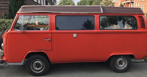

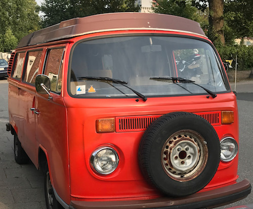

Da ich mich gerade erst ins Thema Schrauben einarbeite, macht selberbauen/ein nackiges Restaurationsobjekt für mich keinen Sinn bzw. wäre das unrealistisch. Ich suche einen Bulli mit Westfalia-Ausstattung, der am besten so gut wie fahrbereit ist (also das, was alle suchen :D ) – was die Optik angeht, bin ich aber flexibel. :wink: Budget: am liebsten 10.000 bis 12.000 max und dann noch ein paar Scheine für Reparaturen – ich weiß, das müsste schon ein Glückfund sein und das doppelte wäre realistischer. Aber mich hetzt ja keiner bei der Suche.

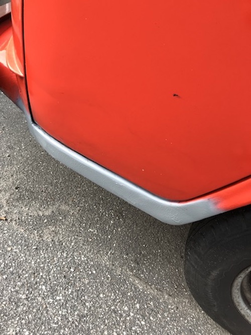

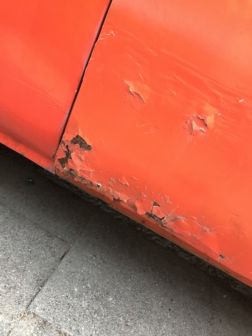

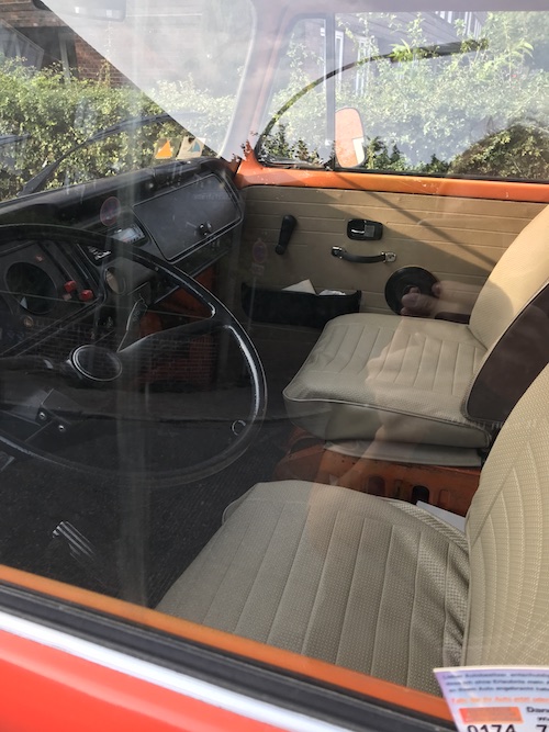

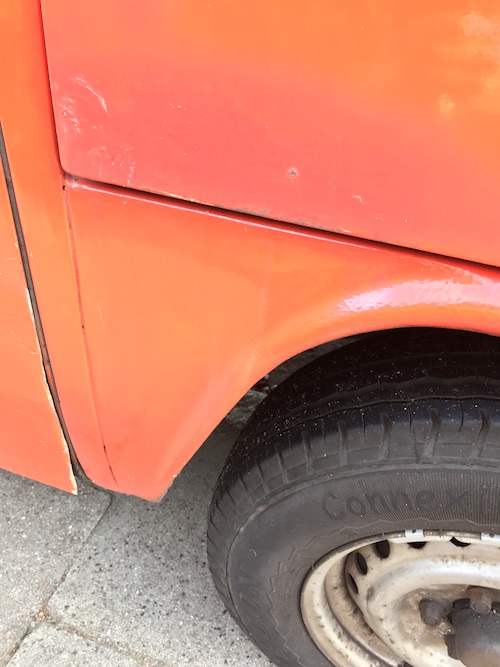

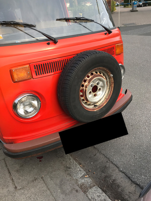

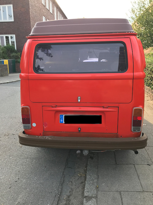

Ich zeige euch jetzt einfach mal ein paar Bilder von dem T2, den ich schon mal kurz angeguckt habe – nächste Woche findet die richtige Besichtigung mit weiteren Infos statt.
Was ich bereits weiß: T2, 1973, mit Westfalia-Ausstattung (sieht nach Helsinki aus – Bezüge braun/nicht kariert), rot (Ich schätze, dass der früher mal orange war, 1,7 Motor, Benziner, hat gerade TÜV bekommen, unfallfrei, kein H-Kennzeichen, Aufstelldach (muss erneuert werden, Ersatz ist aber schon vorhanden), keine Durchrostung, Anhängerkupplung, Fahrradanhänger, neues Schiebefenster hinten. Wurde gerade gemacht: neue Bremsklötze erneuert, neue Scheinwerfer, neue Zündkerzen- und Kontakte , Vergaser gereinigt, Motor+ Getriebe gereinigt, Vorderachse und Radlager eingestellt, Vorderachse komplett erneuert, Auspuffanlage erneuert
Arbeiten, die anstehen würden: Aufstelldach + Dichtungssatz für Gepäckwanne austauschen, Kilometerzähler ist stehen geblieben, Tankanzeige defekt (neuer Tankgeber vohanden), Heizung ist auf Dauerbetrieb gestellt, kein Kühlschrank, Spülbecken muss mit Anschluss und Pumpe versehen werden, Ölmessstab ist nicht Original, zusätzliches Öltemperaturmessgerät ist defekt.

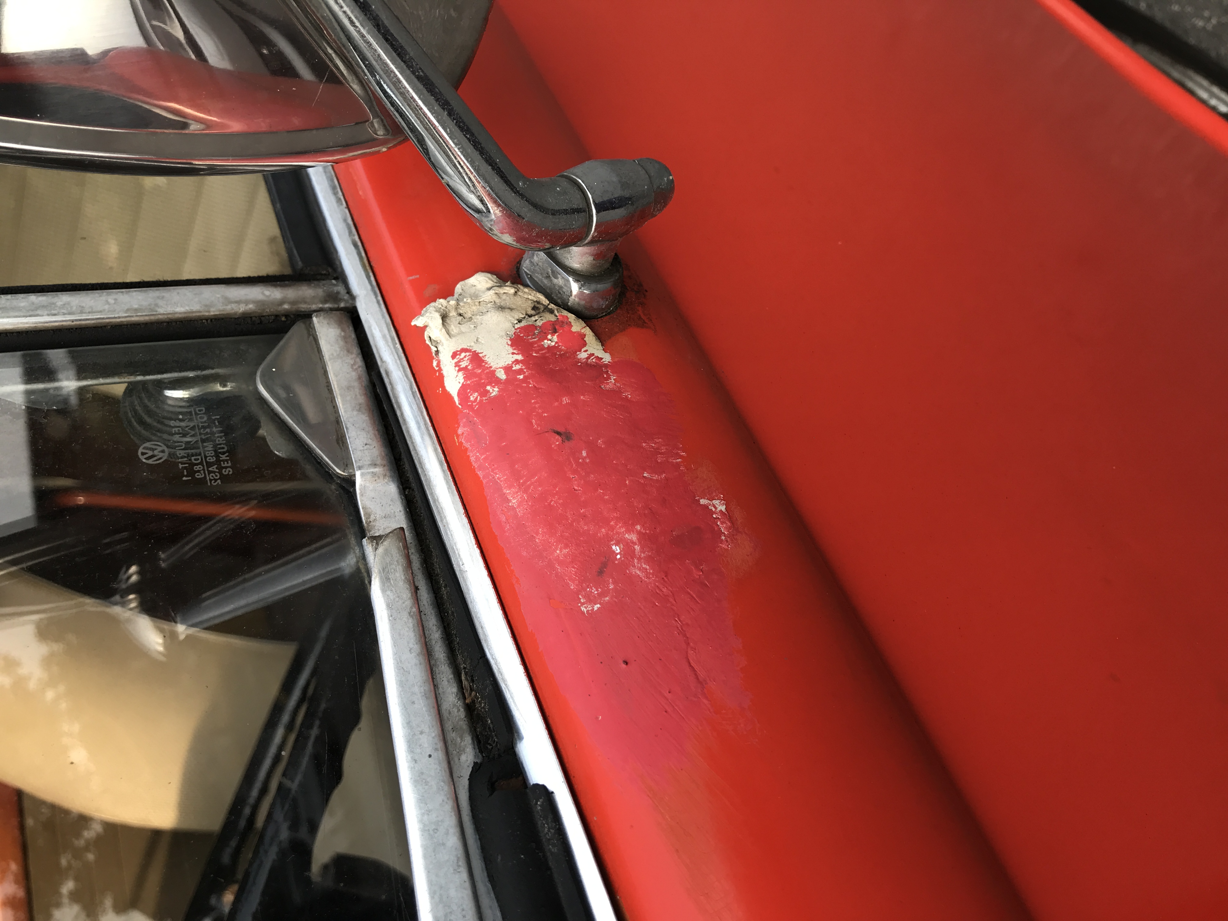

Ich freue mich auf euer Feedback! Besonders vor dem Thema Rost/schweißen habe ich Respekt (z.B. an der Schiebetür – oder sieht das schlimmer aus als es ist?) und ich weiß nicht, inwiefern das leicht verzogene Dach zum Problem werden kann.... :hilfe:
Ich freue mich auf jeden Fall über eure ehrliche Einschätzung – gerne auch eine Prognose wie viel man für die offenen Posten ausgeben müsste und was man generell nach Übernahme machen müsste. Schraubt ihr immer selbst oder könnt ihr in Hamburg und Umgebung auch eine vertrauenswürdige Werkstatt empfehlen? (wahrscheinlich darf man die Frage gar nicht stellen :lol: )
Danke!
Liebe Grüße,
Katharina

aps
Beiträge: 3583
Registriert: 21.11.2005 07:29
IG T2 Mitgliedsnummer: 4
Re: [bulliHH] Moin aus Hamburg
Beitrag von aps »
Scheibenkleister. :shock:
Was bitte soll der kosten?
Und ja, es ist ein Westfalia und auch ein Helsinki (und nicht Madrid).

bulliHH
Beiträge: 21
Registriert: 14.08.2018 22:56
Beitrag von bulliHH »
aps hat geschrieben: 22.08.2018 18:50 Moin,
Moin! Ja, man hat sich da etwas ausgetobt.....12.000 VB. Ich tippe auch mal, dass der eher draußen stand.
Beiträge: 6587
Hallo Katharina,
bulliHH hat geschrieben: 22.08.2018 18:38...Budget: am liebsten 10.000 bis 12.000 max und dann noch ein paar Scheine für Reparaturen
Vorsicht bei Deiner Kostenplanung - bei dem Kauf-Budget bekommst Du eher heftige Baustellen -
und da steckt man dann schnell nochmal soviel oder viel mehr rein - nicht nur "ein paar Scheine für Reparaturen".
Nur um Dir mal eine Idee zu geben, die Kostenverteilung von meinem: Kaufpreis waren nicht mal 20% - fuhr aber noch von Kassel nach Berlin, bevor ich ihn auseinandergerupft habe... und 2 Jahre später los fahren konnte... aber mein Hobby ist auch das Basteln am Bulli.
Der rote hat sichtbare Durchrostungen... und wir wissen nix vom Motorraum, Unterboden oder was unter der roten und anderen Farbe versteckt ist. Er scheint die letzten Jahre nicht in liebevoller Pflege verbracht zu haben, daher wäre ich auch misstrauisch beim technischen Zustand.
Das, was Du schreibst zu suchen - und das, was man sieht, passt bisher nicht zusammen.
Viel Erfolg bei der Suche,
Peter E.
Beiträge: 3118
Registriert: 04.06.2003 14:08
Beitrag von Peter E. »
Moin Moin nach HH,
ich muss Rolf da recht geben, da könnte (ich würde es auch erwarten) ziemlich viel böses unter Lack und Spachtel schlummern, dass dich am Ende doch zu einer größeren Schweißorgie führt.
Dass der Bus neu TÜV hat, heißt nicht viel, nur dass der Prüfer keine Mängel gefunden hat.
Ich habe schnmal einen Käfer mit frischem TÜV gesehen, da bestand der halbe Rahmenkopf (da hängt die Vorderachse dran) nurnoch aus Rost und Sikaflex.
Wenn du dem Bus dennoch eine Chance geben willst, nimm auf jeden Fall jemanden zur Besichtigung mit, der sich mit Karosse und Technik des T2 gut auskennt.
Wir haben eine Whatsapp-Bulligruppe für SH und HH die zu 90% aus T2 Fahrern besteht, wenn ich dich da aufnehmen soll, schick mir einfach eine PN.
Je nachdem wo der Bus steht, kann ich auch gern zum Anschauen mitkommen (komme aus der Kieler Gegend)
Bei deinem Budget würde ich nach einem technisch einigermaßen gut erhaltenen Eigenbaucamper suchen, die sind zwar nicht so gefragt wie originale Westis, sind dadurch aber natürlich auch deutlich günstiger und lassen dir viel mehr Raum den Bus deinen Bedürfnissen anzupassen.
bulliHH
Beiträge: 21
Rolf-Stephan Badura hat geschrieben: 22.08.2018 19:58 Hallo Katharina,
Hallo Rolf-Stephan,
danke für deine ehrliche Einschätzung. Ja, bei meinem Budget bin ich wahrscheinlich/leider falsch beim T2 Westfalia bzw. ein paar Jahre zu spät dran. Ich werde ihn mir trotzdem mal Montag zusammen mit einem Experten anschauen, um generell mal ein Gefühl dafür zu bekommen.
Liebe Grüße,
