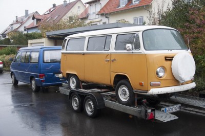

Ein T2a/b mit 1.7l (66PS) Typ 4-Originalmotor mit einer sehr soliden Karosserie war es dann. Mit ca. 80% Originallack und ohne notwendige Schweißarbeiten wäre der Bulli auch gleich auf die Straße gekommen.

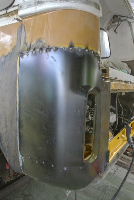

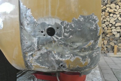

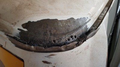

Ich habe mich aber doch dazu entschlossen, alles auf Vordermann zu bringen. Dabei lasse ich mir jetzt seit 4 Jahren Zeit. Wie es so schön heißt: "Der Weg ist das Ziel", werden nach und nach Karosserie, Innenraum und Mechanik bearbeitet. Beim Abschleifen einer schlecht nachlackierten hinteren Ecke kam ein verbeultes Blech zum Vorschein, das ein Spachtelkünstler geschickt kaschiert hatte. Hier habe ich ein neues Teil eingeschweißt, wie auch bei den beiden rückwärtigen Regenrinnenecken, die vom Rost schon zerfressen waren. Alles andere ist frei von Durchrostungen und weiteren Schäden. Im Winter habe ich mich ans Beledern der Innenverkleidungen gemacht. Aktuell bin ich an der Mechanik dran. Vergaserüberholen, Tankgeber wechsel und Einstellarbeiten sind weitere Bestandteile meiner Aktivitäten. Ich habe kürzlich ein 2-tägiges Seminar "Luftgekühlte VW-Motoren" bei der Handwerkskammer besucht - kann ich wärmstens empfehlen! Blecharbeiten, Lackieren, Sattlerarbeiten, Schrauben -geht irgendwie immer alles - und macht Spaß! Gerade bei der Mechanik werde ich aber sicherlich einige Fragen an euch haben und freue mich, von dem geballten Wissen der Forianer zu profitieren - Man(n) muss ja nicht alle Fehler alleine machen!

Knusperecke!
Knusperecke!
Neuteil angepasst und eingeschweißt
Überraschung unter 1cm Spachtel
Zuhause angekommen
Zuhause angekommen

Du hast eine T2b Ecke eingeschweißt, da passt dann aber Deine Stossstange nicht mehr...

Wenn mein 72er mal irgendwann fertig wird, muss ich mir auch überlegen was ich mit der Stoßstange mache. Wahrscheinlich Spezialhalterungen dengeln. Denn ich hab auch die T2b Ecken hinten verbaut (ohne den Knubbel für die Halterung)

stimmt, die neue Ecke hat diesen Knubbel nicht. Die Stoßstange war aber auch nicht an daran befestigt, keine Halterung an den Seiten.

Ups! Ist das so? Das habe ich noch nicht getestet. Ich dachte, das ganze Hinterteil des T2a/b ist vom T2b und die T2a-Stoßstange war ja bereits an diesem dran.
Aber schon mal Danke für den Hinweis!

Ja, bin selbst auch leidgeprüfter Zwitter-Besitzer. Diese einzigartige Ecke gab es schon 10 Jahre nach Fertigung nicht mehr. Hab dann die alte partiell repariert mit selbst gedengelten Blechen, nur um den "Gnubbel" zu erhalten. Andere hier im Forum haben aber auch schon B-Ecken einsetzen müssen und haben sich dementsprechende Halter gedengelt. :thumb:
