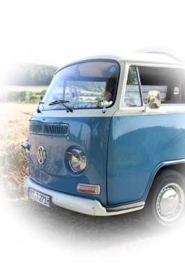

Hallo zusammen....
War zwar letztes Jahr schon mal hier, möchte mich aber nochmals vorstellen.
Ich heise Uwe und mein Mädchen (T2 BJ 71) heist "Mila ".
Anfangs lief es bei uns nicht so gut, doch jetzt haben wir zusammen gefunden.
Möchte sie auch nicht mehr missen.
Da sie ein paar Fältchen hat, das ich an ihrem Alter fest machen möchte ich Ihr was gutes tun.
Da ich selbst noch in den Anfängen stecke was Bulli betrifft, wollte ich mal in die Runde fragen ob den hier jemand aus dem Raum Reutlingen vertreten ist der mir vielleicht mit Rat und Tat zur Seite stehen möchte.

Hallo guten morgen....
Danke schön für deine Antwort, und die Einladung zum Stammtisch
gerne werde ich bei euch mal rein schauen.
Zu den Proplemchen...die Schiebetür von Mila scheint nicht richtig zu schließen, sieht so aus das sie sich nicht richtig einfügt in die Karosserie, auf der hinteren Seite (links),auch das Schloss funktioniert nicht wie es soll, kann nicht mehr schließen, auch nicht mittels des Rigelchens, scheint nicht richtig zu liegen um den Hebel zu blockieren...schwer zu erklären...
