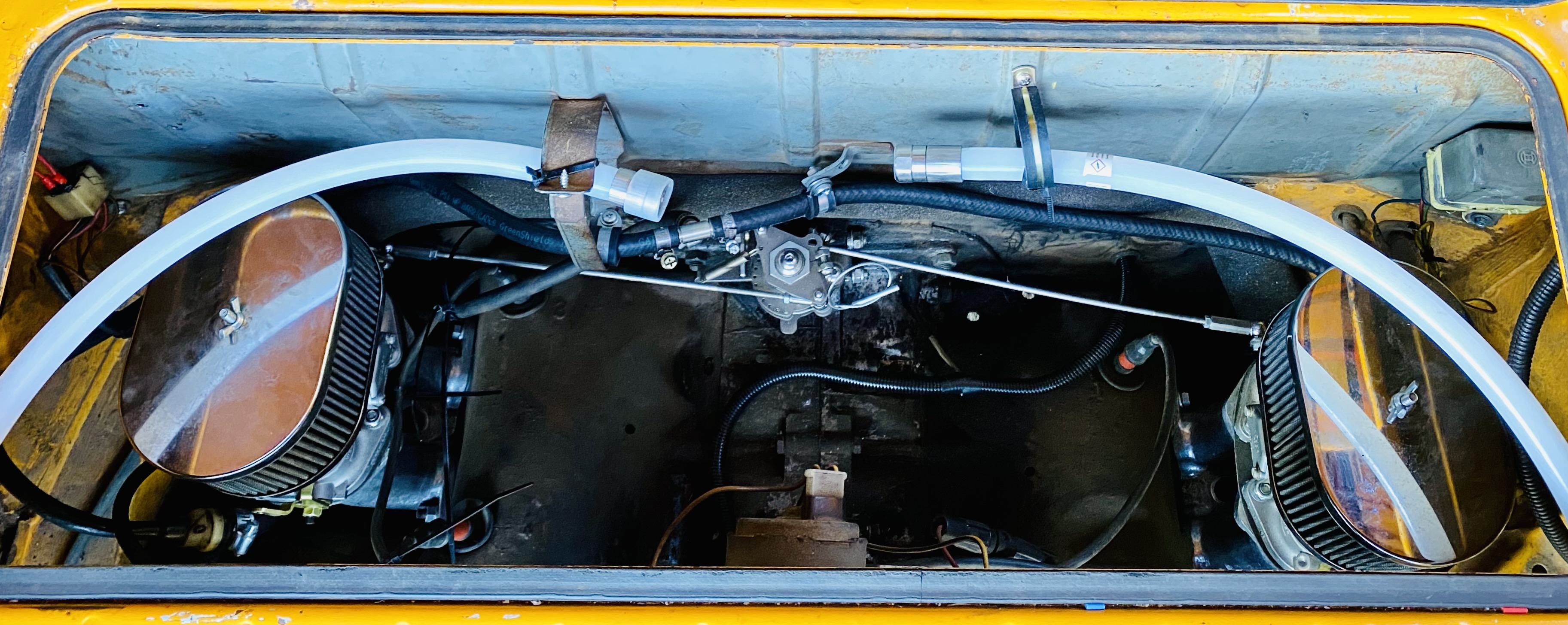

Seit dem er in unserem Besitz ist, habe ich die Tachowelle erneuert, Tankgeber getauscht (meine Arme schmerzten 5 Tage lang), Löschschlauch angebracht,
Kurbelgehäuseentlüftung modifiziert und einen Kompressorkühlschrank eingebaut wo das Kühlfach war und daneben einen 550W Akku mit Solarpanelanbindung und 12V Zugang. Gasanlage habe ich dicht bekommen und Wassertank und Pumpe aufbereitet.
Nachdem wir nach ca 1200km liegengeblieben waren und ich in der Nacht am Straßenrand mit Kopflampe den Fehler gefunden hatte (Ein Zündspulenkabel durch), entschloss ich mich die Zündspule und den Spannungsregler neu zu verkabeln und alle anderen fliegenden Leitungen im Motorraum mit
Schutzflexrohr zu versehen und zu befestigen.

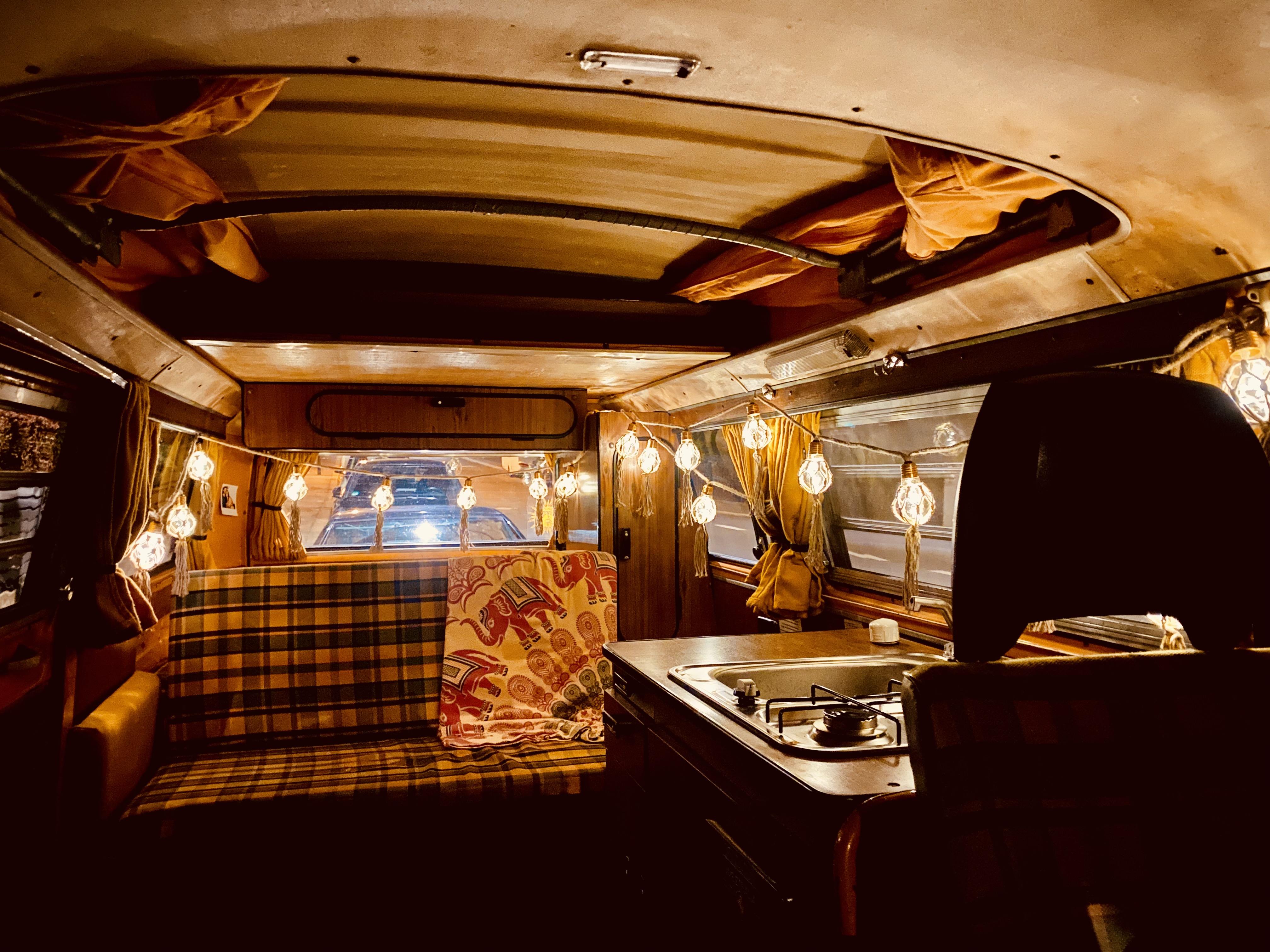

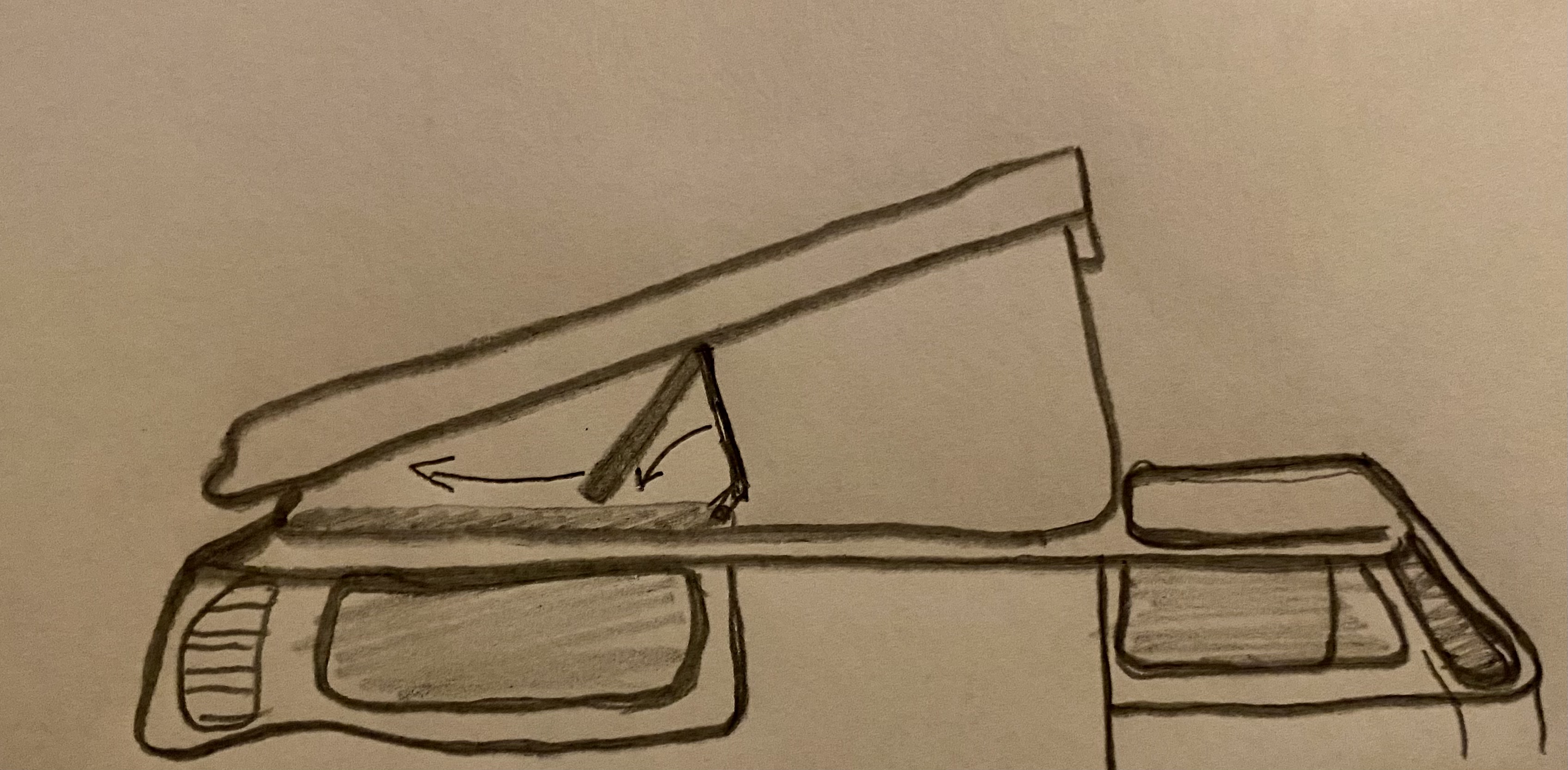

Für diejenigen die gerne eine 7cm Matratze oben im Hubdach in ihre original Bezüge quetschen wollen: bei uns funktioniert es.
Auch das beim Westfaliadach runterklappen, der Dach-Heckbereich durch die dickeren Matratzen nicht hochgedrückt wird, hab ich eine Lösung gefunden:
wenn man beim zusammenklappen der beiden Bettteile, die kleinere Matratze von der Holzauflage löst (ohne an der Knopfarretierung Hand anzulegen) und diese in Verlängerung der Holzauflage Richtung Heck stösst, hat man locker genug Platz zum Dach :jump: voll kuhl

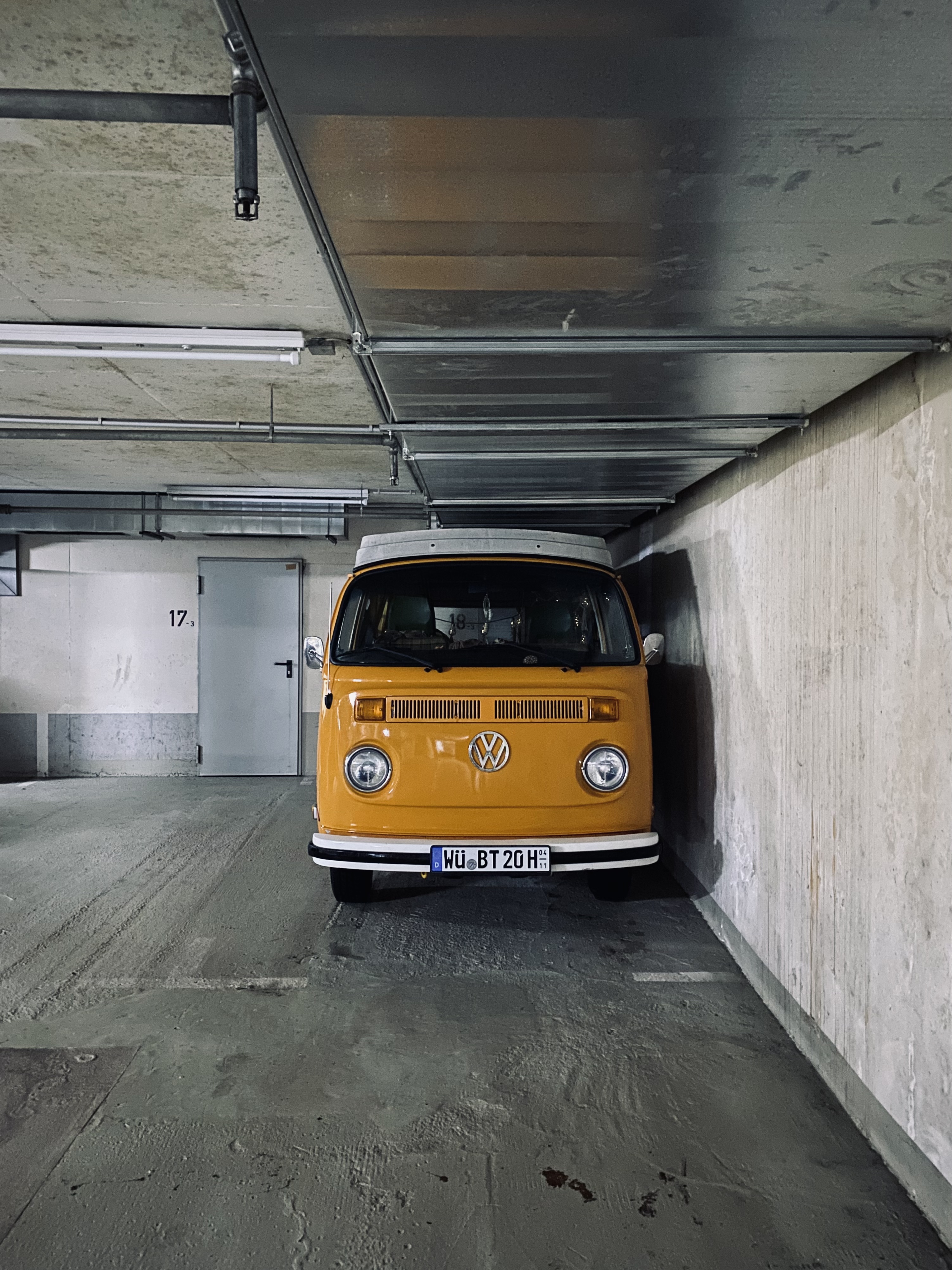

So jetzt macht unser Bus Winterschlaf. ❄️
Ölwechsel, Reifenüberdruck und Salz abgewaschen.
In der Tiefgarage hab ich sogar etwas Platz zum weiterschrauben.
Schönen Feierabend ✌🏼

was ist denn eine 550W Batterie? Normalerweise wird die Kapazität in Amperstunden (Ah) und Spannung (V) angegeben. Normalerweise sind die Kabel ziemlich kaputt und geflickt, lohnt sich da neue zu machen und gleich mit einem Stecker rechts zu versehen.
Was zu sehen ist, sieht gut aus, hoffe was in dem Isolierschlauch steckt sieht auch gut aus.

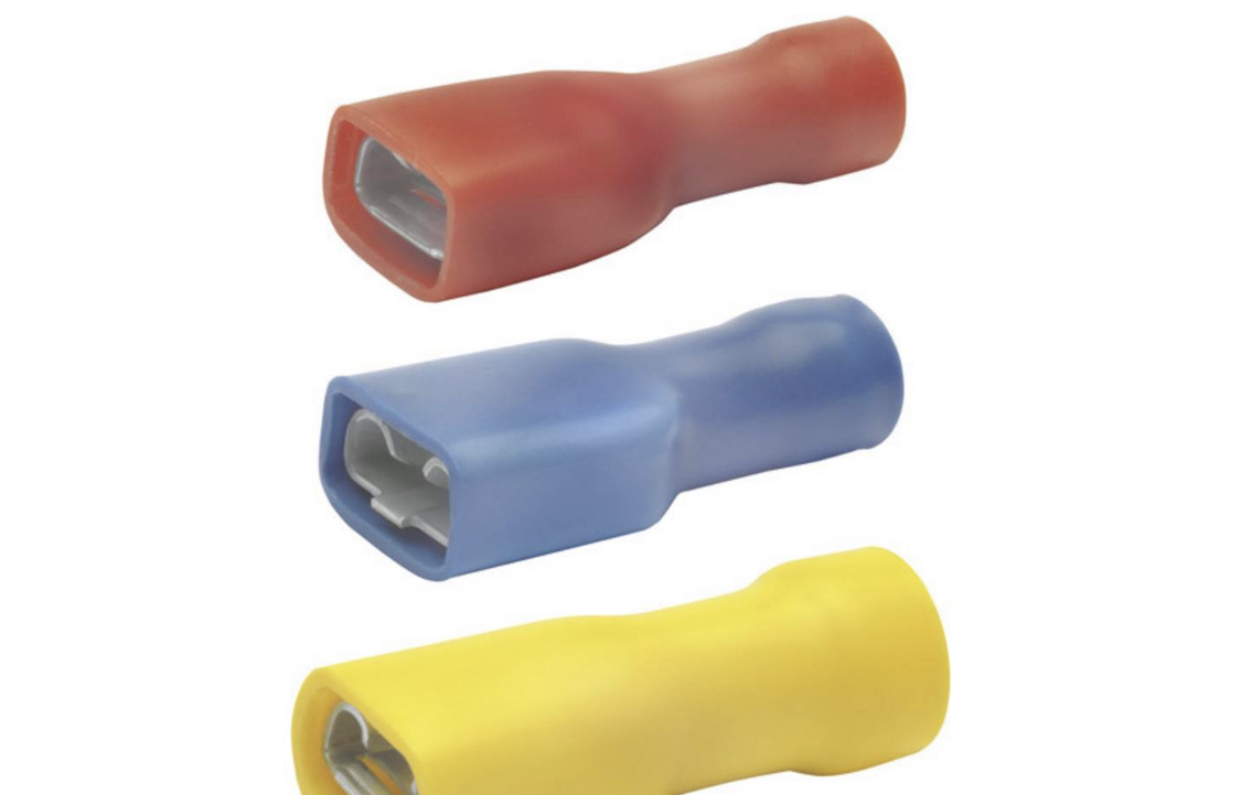

Da die Flachstecker im Sicherungskasten so sehr beieinander sind nehme ich auf jeden Fall isolierte, genau 👍🏼
Habe ähnliche ->

Schildi hat geschrieben: 02.12.2021 16:43Da die Flachstecker im Sicherungskasten so sehr beieinander sind nehme ich auf jeden Fall isolierte, genau ...Habe ähnliche...
Die billig Baumarkt Dinger sind subobtimal... auch da es keine brauchbare Crimpzangen dafür gibt..
Nimm lieber ordentliches Werkzeug, unisolierte Messing Kabelschuhe mit zusätzlichen Aufschiebbaren Isolierung oder Schrumpfschlauch.
