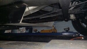

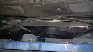

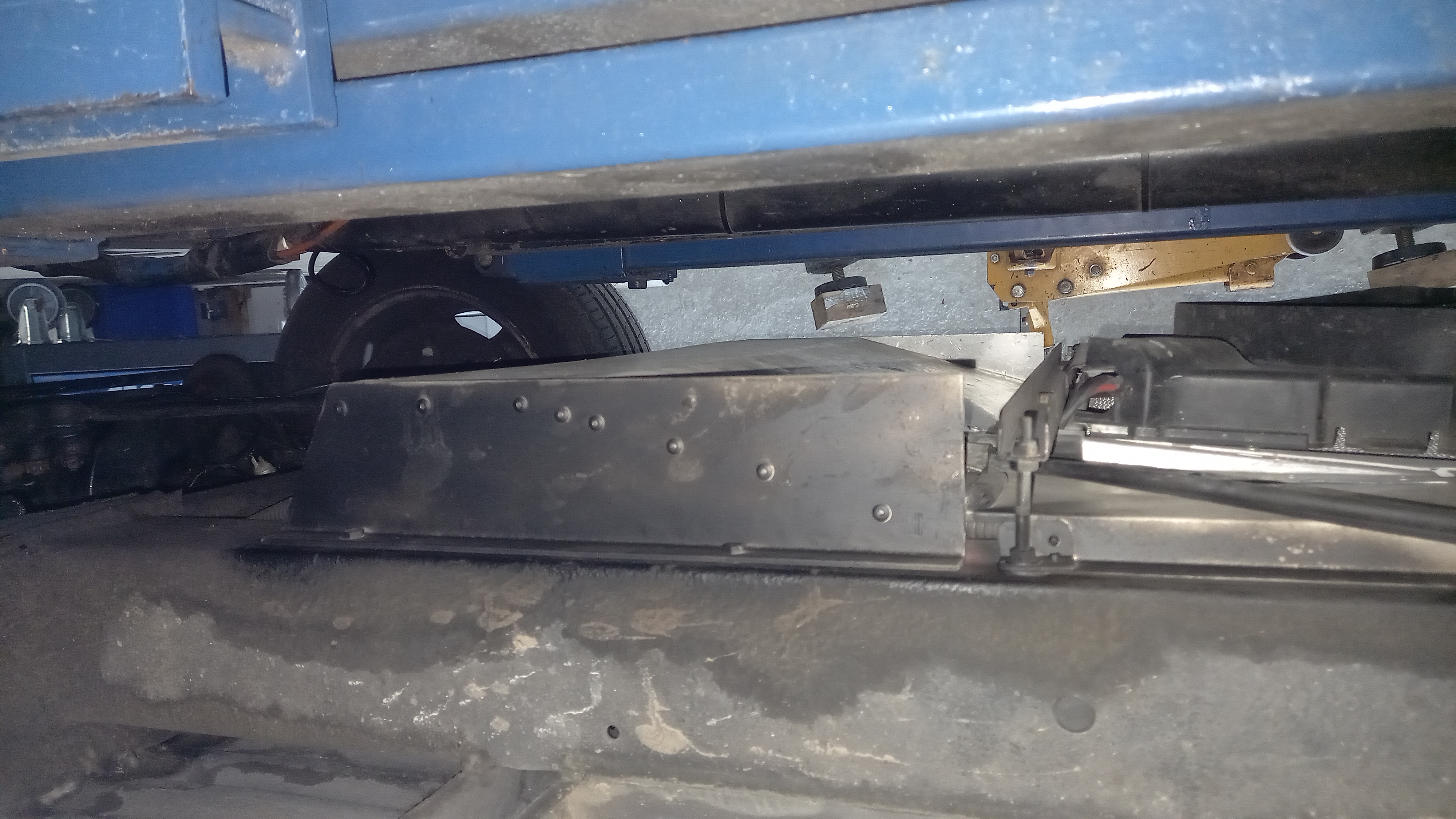

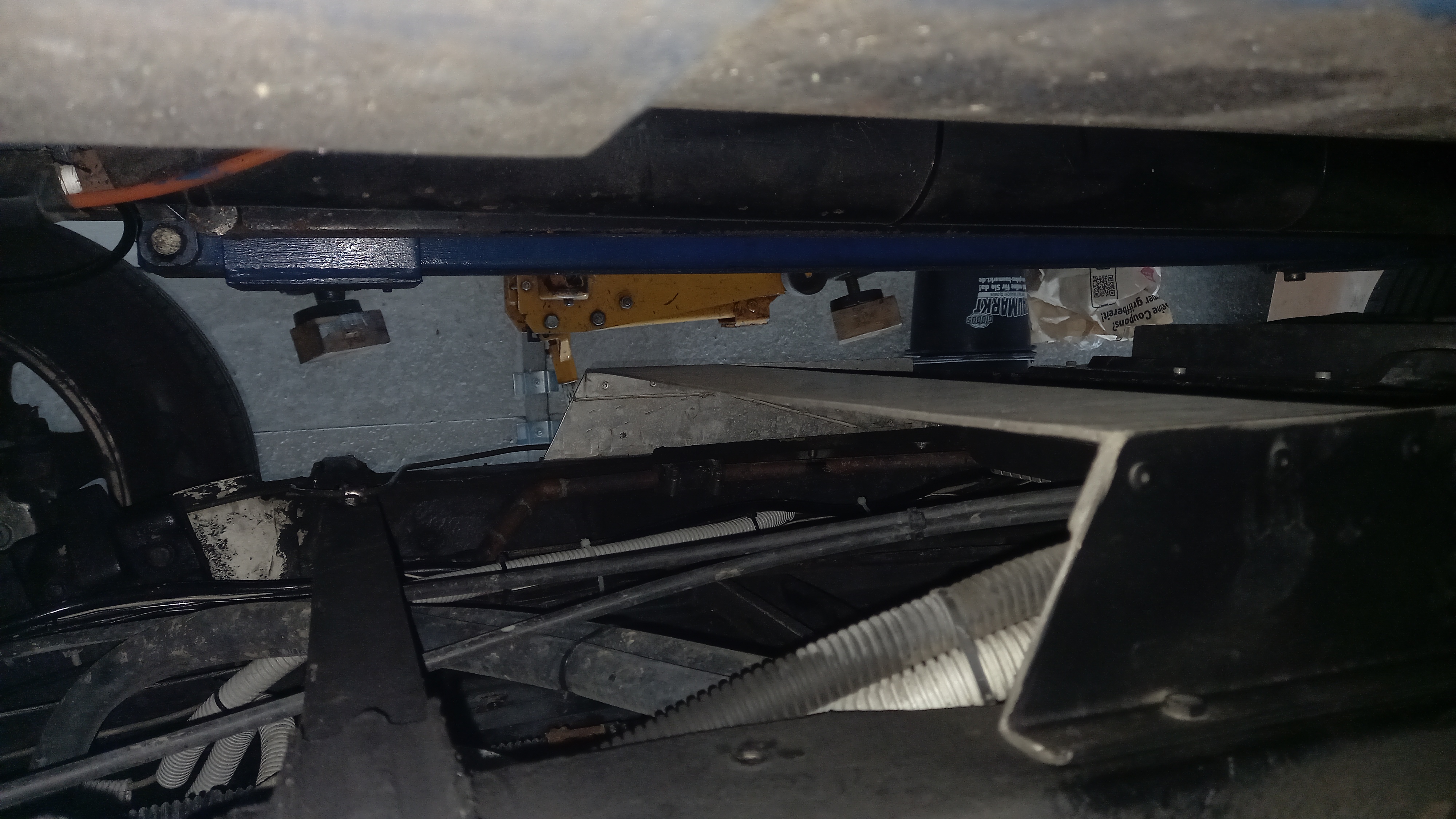

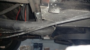

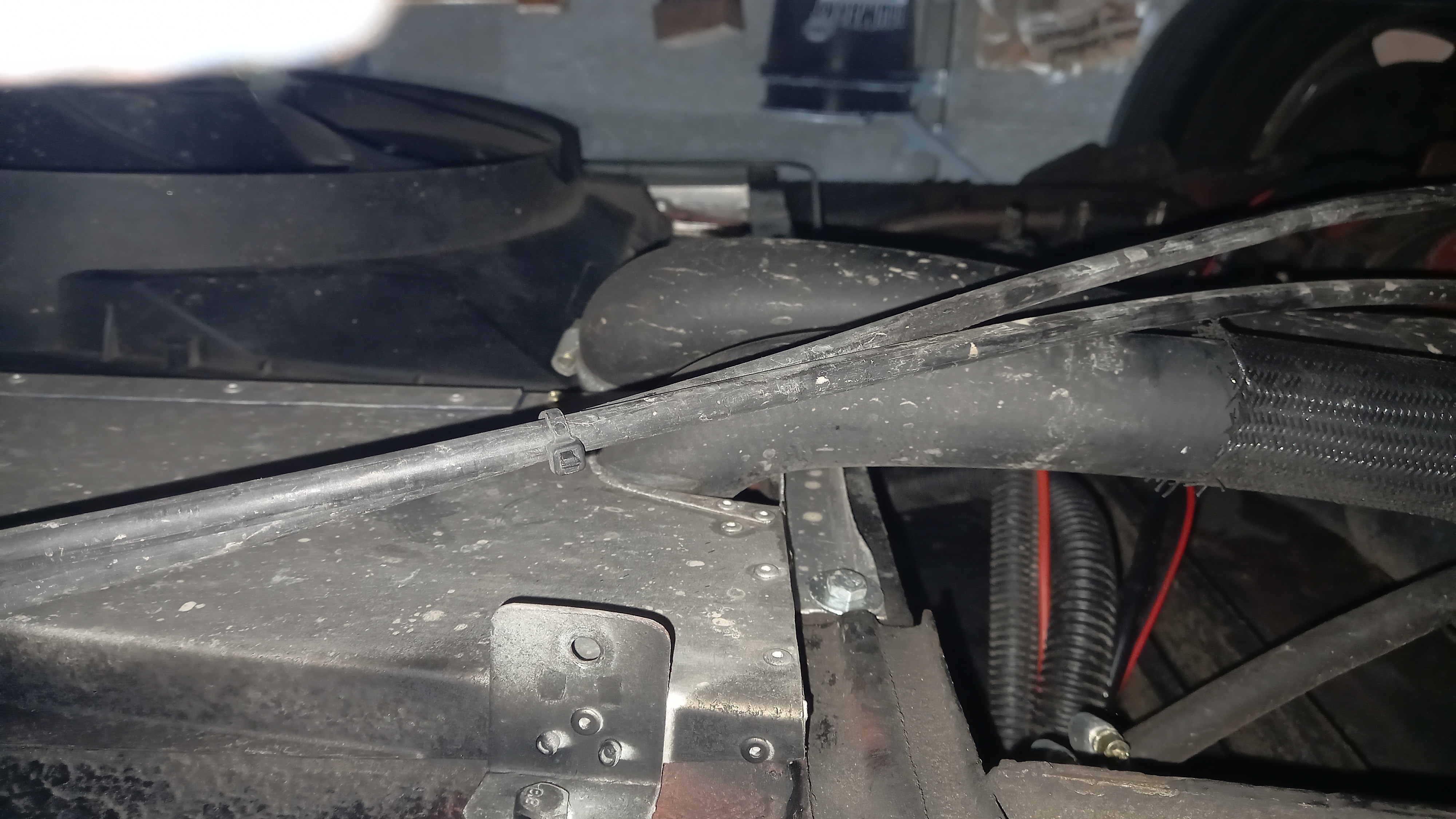

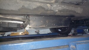

Da Du mich ja per PN über Details meiner Kühlung angeschrieben hast machen wir mal wie vereinbart hier im öffentlichen Bereich weiter.
Wie gesagt hatte ich vor einiger Zeit die Kühlung unter dem Laderaumboden umgebaut, ist jetzt nicht mehr dieser komisch schräg hängende Golf Kühler wie auf meiner Webseite noch zu sehen.
Im Detail:
- Kühler vorne: VW T3 3-reihiger "Tropen"Kühler EAN 8718042090249. Hat für mich ideal gelegene Anschlüsse, sind beide in einer Ecke, und er passt genau zwischen den Rahmen. Der Kühler ist hinten in Blechlaschen am Querträger eingehängt, vorne liegt er auf einem kleinen Querträger der unterhalb des Rahmens hängt.

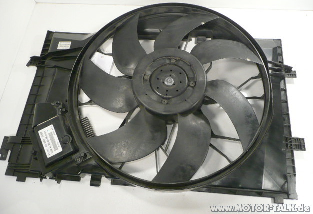

- Kühlgebäse aus einem Mercedes C180 oder C200. Mal auf die Schnelle ein Bild gesucht: https://data.motor-talk.de/data/galleri ... 938667.jpg
- Den Kühler rundum mit Alublechen gegen den Rahmen und den hinteren Querträger abgedichtet, auch die Öffnungen im Querträger müssen verschlossen werden, die seitlichen Öffnungen oberhalb des Rahmens hin zum Laderaumboden mit geschlossenzelligem (wichtig!) Schaumstoff abgedichtet. Den Schaumstoff habe ich zusätzlich noch mit Hohlraumwachs eingeschmiert. Vor dem Kühler ist die Verblechung dann als Schaufel ausgeführt. - Schläuche mit entsprechendem Knick für den Kühler zum Übergang in die waagerechten Leitungen nach hinten: einmal vom T4 (GATES 05-3335) und einmal vom T3 1.6 (OEM 251121083H). Beide sind natürlich bedarfsgerecht zurechtgeschnippelt. - Weiter nach hinten gehts mit Meterware: Gummi Kühlerschlauch Semperit FKD / FKS 32 mm (1 ¼") von schlauch-profi.de
- Zum Verbinden der Schläuche gehts in den Baumarkt, hier gibt es in der Gardena-Ecke entsprechende Verbinder mit 1 1/4" (z.B. für Brunnenleitungen)
- Im Motorraum steht rechts noch ein weiterer Kühler aus dem Golf2 und ein Gebläse vom T4 welches mit einem in diesem Kühler verbauten Thermoschalter gesteuert wird, Einschalttemperatur glaube 82°. Dieser Kühler ist rundum mit geschlossenzelligem Schaumstoff eingefasst um keine Luft daran vorbeiströmen zu lassen.
- Durch den Kühler im Motorraum sollte man die zweite "Kühlluftbacke" gegen den Motorraum abdichten und den Luftfilter dahinter in die kühle Luft stellen. Ansonsten bekommt der insbesondere bei niedrigen Geschwindigkeiten heiße Luft ab.
- Die Temperatur erfasse ich an mehreren Stellen, die wichtigste ist natürlich im vorderen Kühler. Handelsüblicher NTP Öltemperatursensor mit 2 Kabelanschlüssen (da ja keine Masse) und mit Adapter auf das im Kühler befindliche M22*1,5 (gekauft bei fhb-versandshop). Dieses Signal nutze ich auch für die stufenlose Ansteuerung des vorderen Kühlgebläses.
Sorry für die schlechten Fotos. Ich hatte den Bus zwar heute auf der Bühne, aber dabei vergessen Bilder zu machen und mich jetzt noch mal schnell drunter gelegt. Bei Bedarf kann ich das noch schöner machen.
Das alte dicke Warmluftrohr muss natürlich weichen. Das Führungsrohr der Schaltstange sollte bleiben können.
Ich weiß nicht wie man das Subaru-Getriebe ansteuert, aber bevor man sich hier einen abbricht kann ich Dir Seilzugschaltung nahelegen. Das ist kein schwieriger zusätzlicher Umbau.
So, hoffe das hilft. Wenn Du es ähnlich machen willst wie oben beschrieben solltest Du damit schon mal weit kommen. Und bei Fragen einfach fragen.
Hoffe Du hälst uns hier mit dem Umbau auf dem Laufenden, bin gespannt.

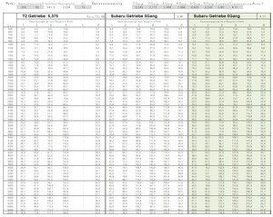

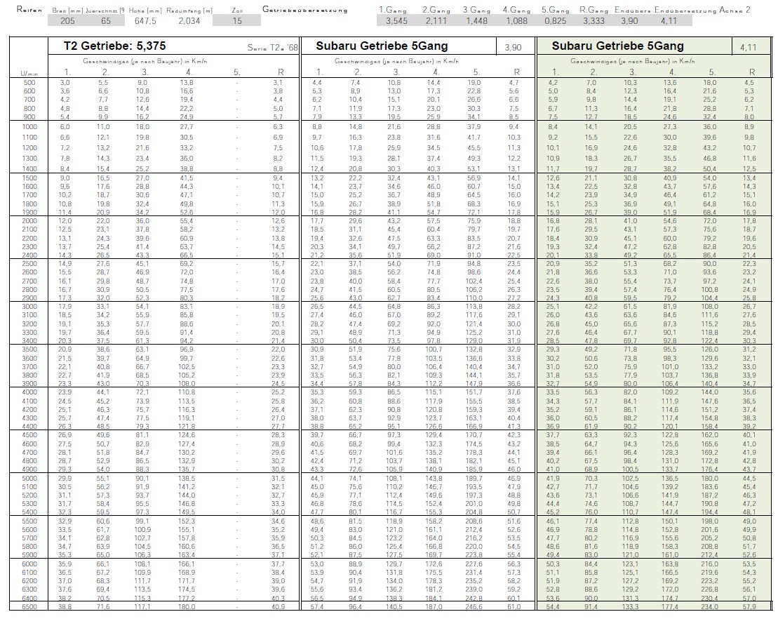

Nachdem ich auf 15"-Felgen gehe, habe ich erstmal Reifen gesucht, die einen ähnlichen Abrollumfang wie die Serie haben.
Ich bin bei 205/65R15 gelandet.
Beim Getriebeumbau hat man die Wahl zwischen einer kurzen, mittleren und langen Untersetzung für das Subaru-5-Gang-Getriebe. (4,44; 4,11, 3,90)
Ich habe mich jetzt für das Mittlere entschieden. Warum? Die maximale Endgeschwindigkeit bringt mir mit der langen Untersetzung nichts.
Auf der Autobahn wären die weniger Umdrehungen sinnvoll, aber ich wollte auch vermeiden, dass ich in der Stadt und Überland immer am Schalten bin.
Vermutlich macht man mit keiner Untersetzung was verkehrt, aber so ist er vllt. auch etwas spritziger unterwegs.
Hier mal die Berechnung: Max. Drehzahl liegt bei 6.500U/min.
Nenndrehzahl: 5.600U/min
max. Drehmoment um die 220Nm grob im Bereich: 3.500-5.000U/min
Gruß woita

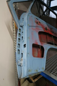

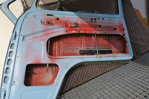

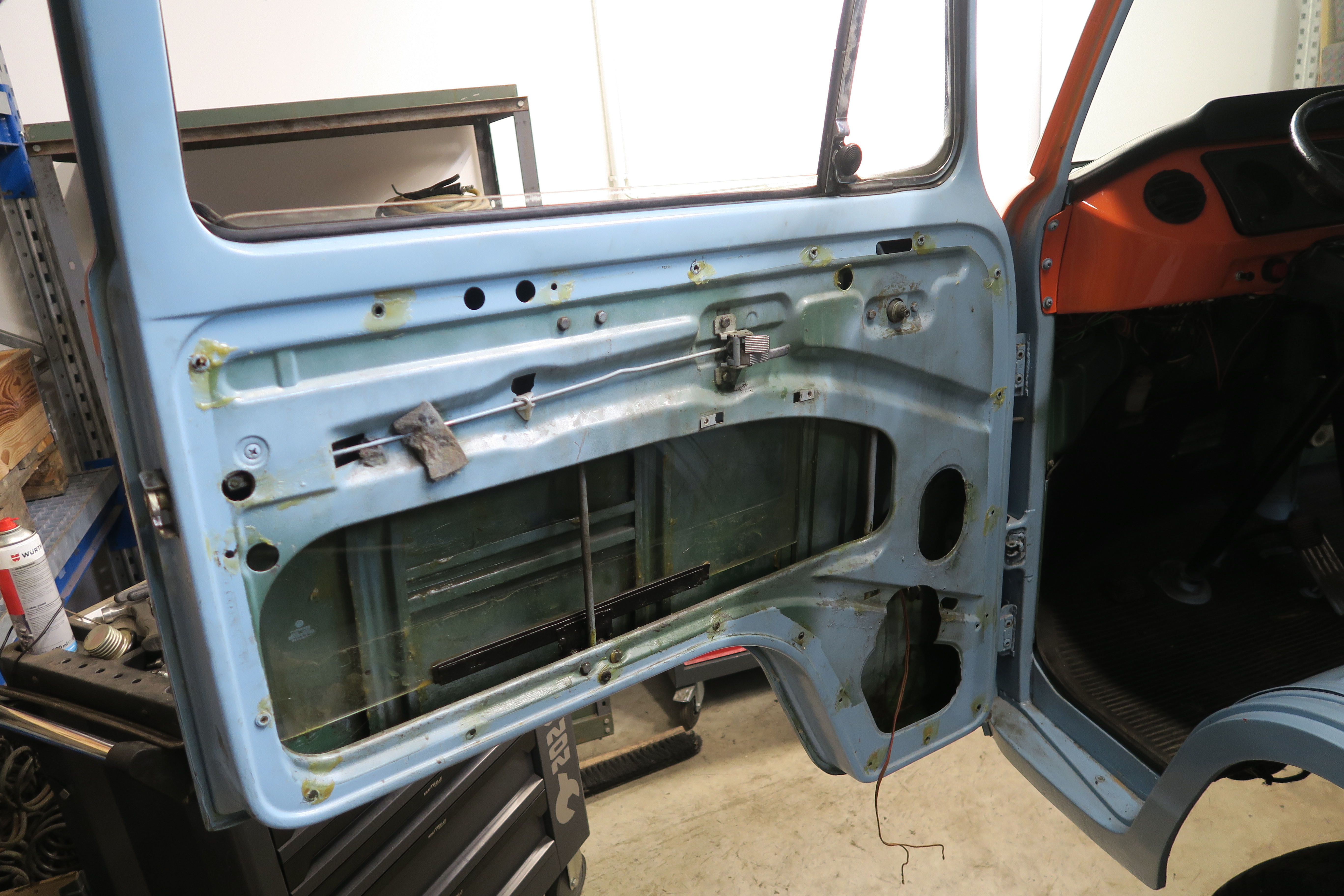

Bei dem Bus sind unterschiedliche Türen verbaut.
Links, die Fahrertür scheint original zu sein. Die Beifahrertür ist mal getauscht worden. An sich kein Thema.
Die Substanz ist sehr gut, ABER: die Tür geht, meine ich, nicht 90° auf. Die Fahrertür schon. Zuordnung für alle, die auch unterschiedliche Türen haben, oder ihr zuordnen wollen:
viewtopic.php?t=9248
und hier: http://www.michaelknappmann.de/bulli/mi ... dellaa.htm
Für mich stellt sich nun die Frage, ob man das Türfangband anpassen kann, damit die Beifahrertür ebenso 90° auf geht, wie die Fahrertür?
Gruß woita
