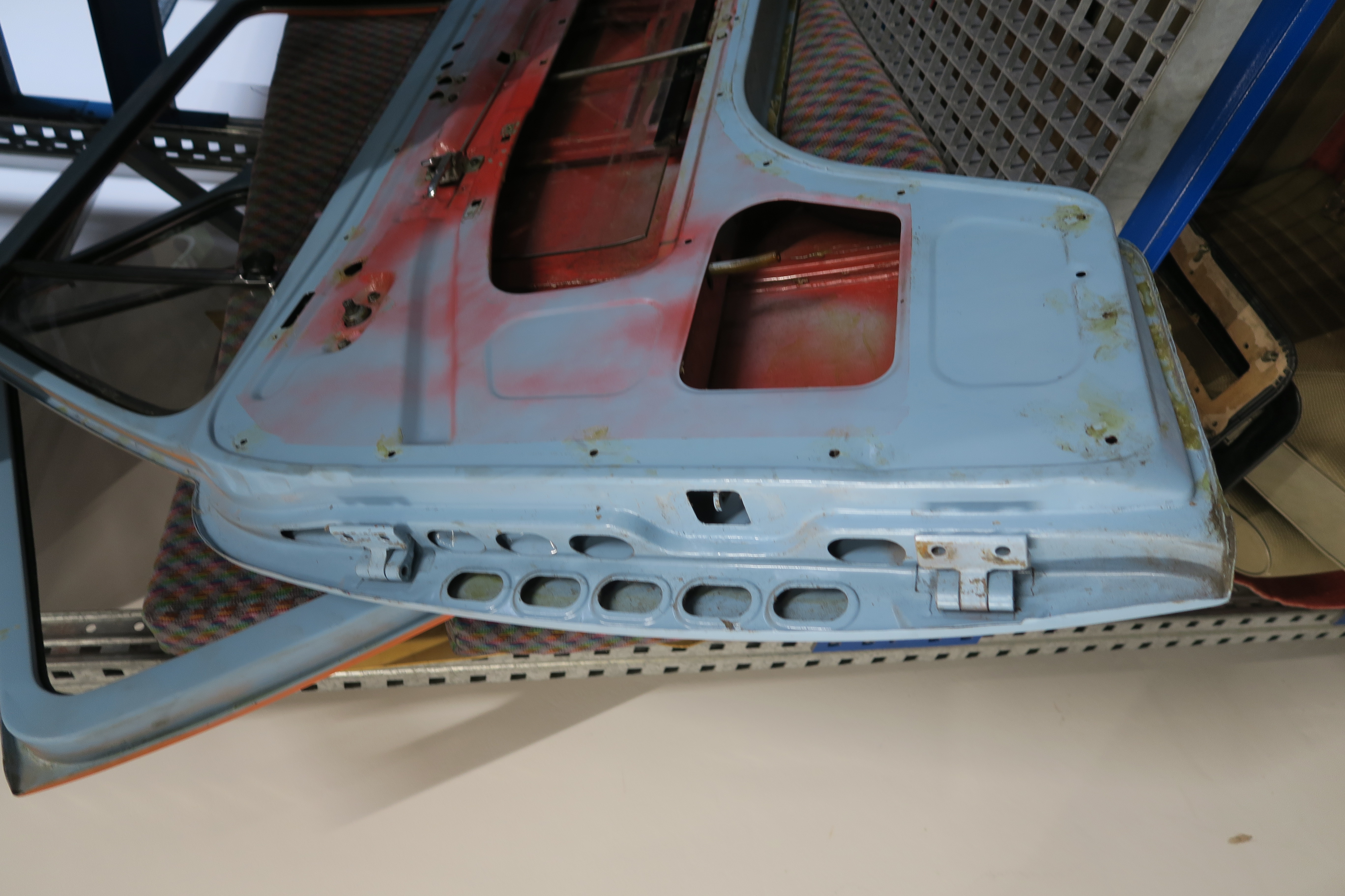

Bei dem Bus sind unterschiedliche Türen verbaut.
Links, die Fahrertür scheint original zu sein.
Die Beifahrertür ist mal getauscht worden. An sich kein Thema.
Die Substanz ist sehr gut, ABER: die Tür geht, meine ich, nicht 90° auf. Die Fahrertür schon.
Zuordnung für alle, die auch unterschiedliche Türen haben, oder ihr zuordnen wollen:
viewtopic.php?t=9248
und hier: http://www.michaelknappmann.de/bulli/mi ... dellaa.htm
Für mich stellt sich nun die Frage, ob man das Türfangband anpassen kann, damit die Beifahrertür ebenso 90° auf geht, wie die Fahrertür?
Gruß woita
