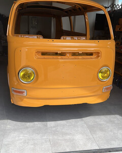

Hey, ich wollte mich mal Vorstellen mein Name ist Karsten und komme aus der nähe Zwickau(in Sachsen) ich habe mir 2021 meinen Lebenstraum erfüllt ,ich habe einen VW T2a/b Westfalia in sirragelb mir angeschafft BJ 1971 aus Californien und bin dabei ihn komplett neu aufzubauen. Karosserie ist neu lackiert bisher, Achsen überholt, Antriebswellen usw auch. Habe Bilstein Stoßdämpfer bisher verbaut und die Vorderachse auf Rasterplatten umgebaut. Kabelbaum ist auch schon neu.

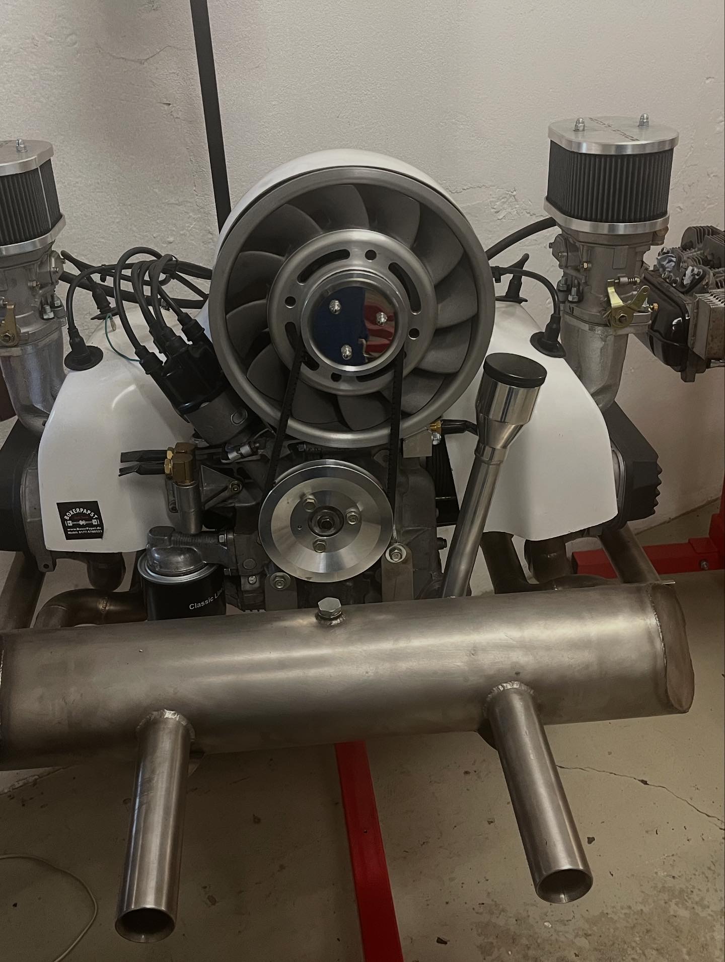

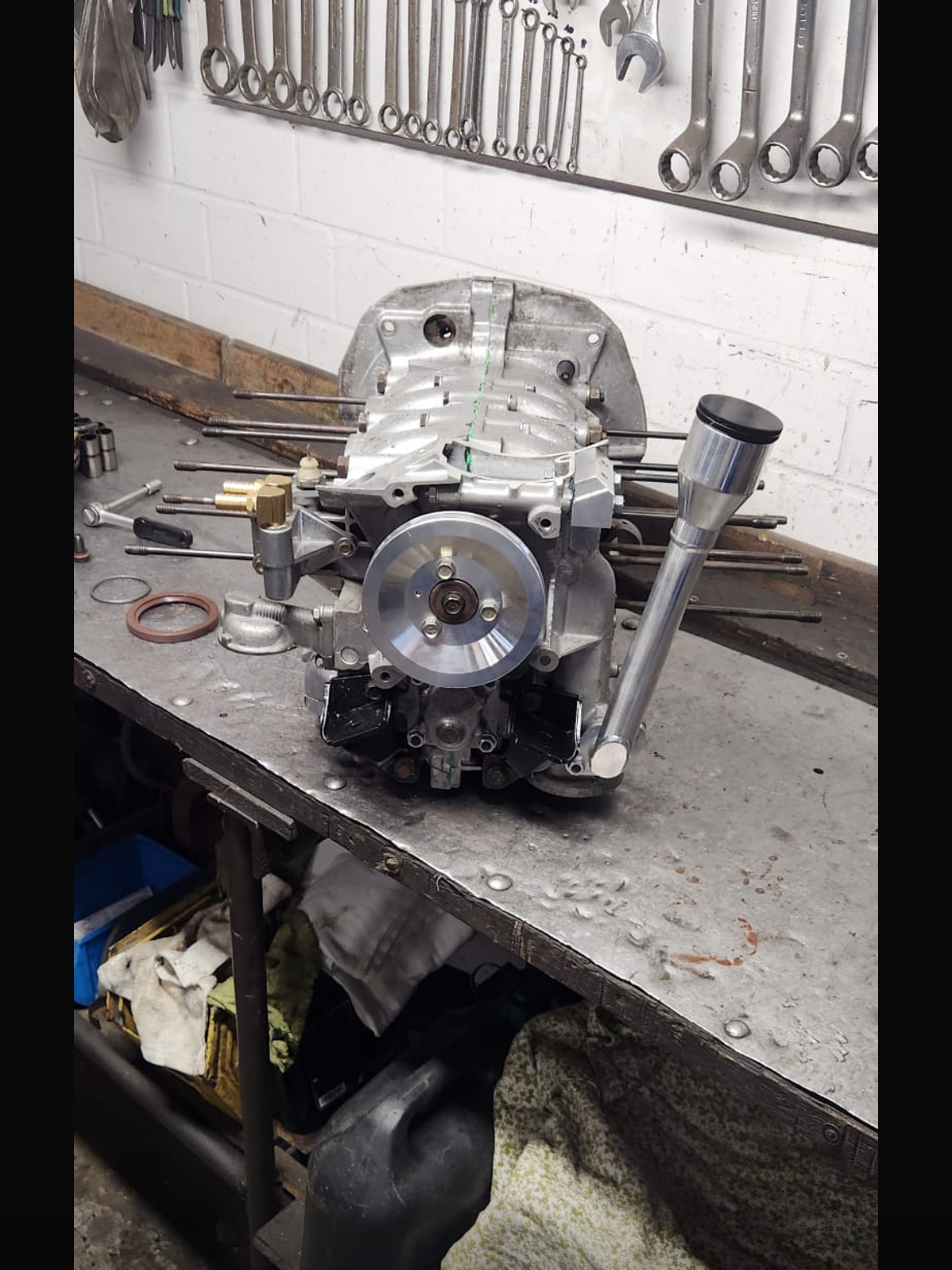

Motor ist derzeit beim Bixerpapst und wird komplett überholt mit Porschegebläse und ein paar mehr Pferde als 66Ps

Gerade was Ölkühler betrifft, weiß ich noch nicht genau wie ich das löse.

Was werden das für gelbe Scheinwerfer vorne - geht sowas in D im Jahre 2025?

Auf wieviel Hubraum erweiterst Du den Motor? Vergaser?

Der Motor wird umgebaut auf 2-2,1liter mit Drehmoment 48er Weber vergaser braucht dann der kleine schon. Die offenen Luftfilter klingen bestimmt geil
Die Scheinwerfer haben ein e Prüfzeichen von Hella und damit sollte es keine Probleme in Deutschland geben.
Es wird eine 1 2 3 Zündung verbaut

Wegen der Scheinwerfer hoffe ich dass du Recht behältst, auch wenn ein E Zeichen drauf prangt ist doch die Vorschrift dass Abblend- und Fernlicht "vorwiegend weiß" zu sein hat, und das seit 1963.
Ist das Glas gelb oder sind das die Birnen?
Finde es ja auch schön und tatsächlich angenehmer für die Augen, aber leider...

Hallo Karsten,, schönen Bus. Hast du da.zu dem Motor muss ich aber noch sagen das bei einem 2 bzw 2,1 Liter Motor ein 48iger Weber kein Drehmoment von unten heraus erzeugen wird. Der wird dann jenseits der 5000 rpm Leistung bringen.
Da kommt ein 40iger drauf alles andere ist zu groß.

Was bedeutet grob für dich? Es ist ein E-Prüfzeichen vorhanden. Es wurde also original verbaut ab Werk. Ich vertraue da 100% Boxerpapst der wahrscheinlich 40mm verbaut.

Du meist die großen Solex 36/40 - richtig?
Damit läuft er richtig gut bis so 2,3 Liter. Wichtig ist das Saugrohr (original sind die ja kurz) zu verlängern am bestem bis man den alten original Luftfilterkasten verwenden kann - dann hat der Motor von unten ein schönes Drehmoment und Verbräuche von 10 Liter sind gut zu schaffen - wer will kriegt auch 14 Liter Durchsatz..
Bis 2,1 kann man auch noch die original Vergaser fahren mit schönem Drehmoment von unten....

Weiß nicht was für ein vergaser drauf kommt. Leider habe ich keinen originalen Luftfilter

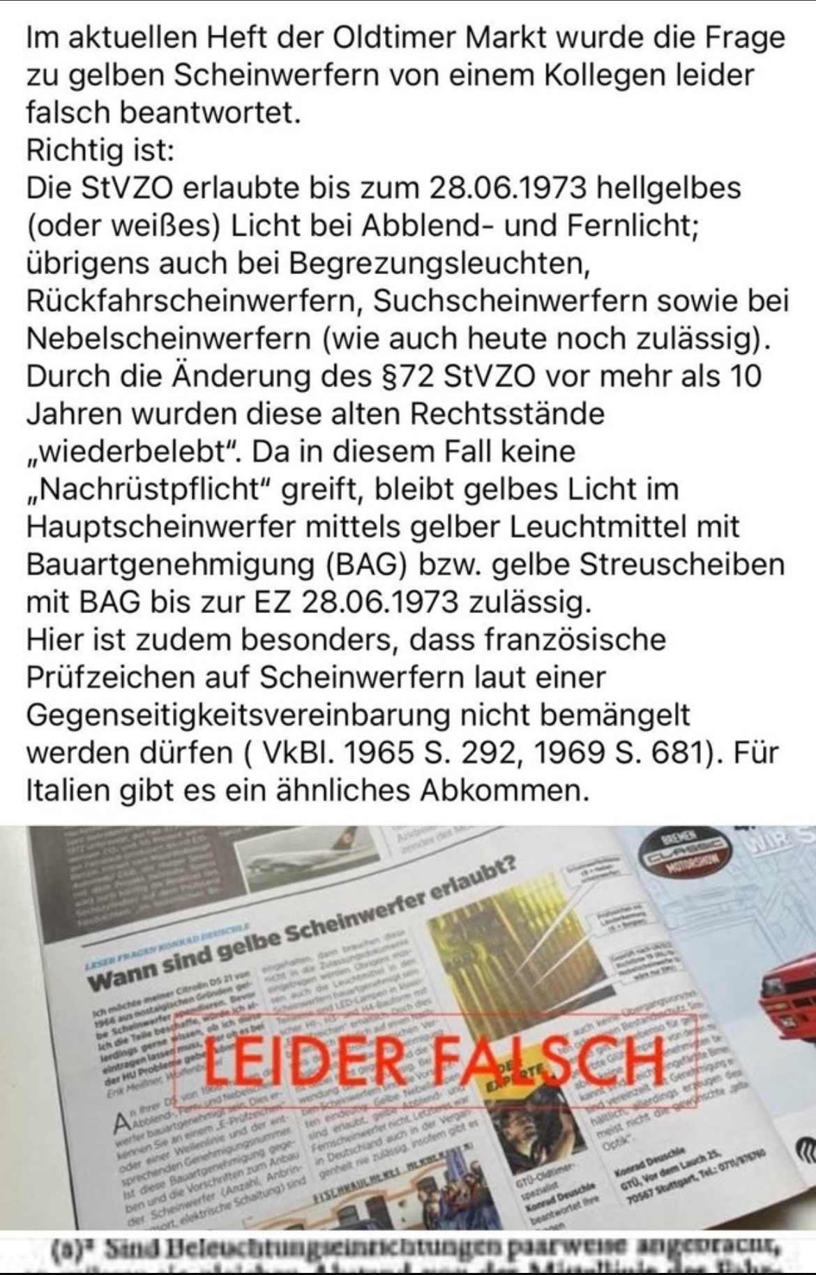

Wegen den Scheinwerfern nochmal…
