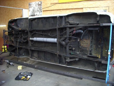

Mani hat geschrieben:ich würd meinen, Sandstrahlen. Mit Soda und Trockeneis holst du doch nur die Schichten auf dem rostigen Blech runter, also Unterbodenschutz und Farbe vielleicht noch, nicht aber den Rost.

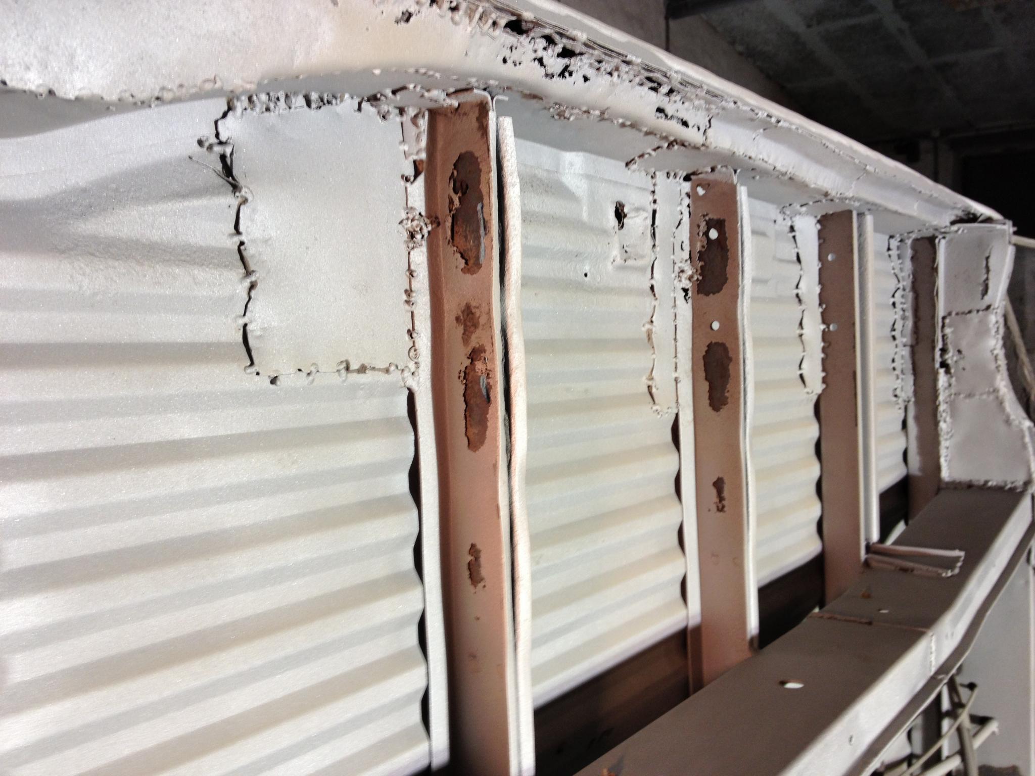

Bilder kann ich grad keine hochladen, weil nicht zur Hand, aber nach dem Strahlen war alles blitzeblank- nirgends mehr rostrot zu sehen. Allerdings hat sich das Elend da auch erst richtig gezeigt- also die Durchrostungen und richtige Löcher, die vorher von Unterbodenschutz verdeckt waren.
Zur Frage des Verfahrens: Mit Trockeneis geht nicht mal die Farbe ab, sondern nur der Unterbodenschutz (und Farbe da, wo sie unterrostet ist und abplatzt- aber "gesunde" Farbe bleibt erhalten). So wie ich Toms Vater verstanden habe, hat er bei meinem Bus mit Soda angefangen (damit gehen Unterbodenschutz und Farbe ab) und dann an den stark verrosteten Stellen noch mit Dolomit, Glasbruch und teilweise Sand nachgearbeitet, um wirklich alles rauszukriegen. Aber er hat jedenfalls nicht die komplette Fläche mit Sand etc. bearbeitet, sondern nur stark rostige Bereiche.
So, doch noch Bilder gefunden: Vorher:
Nachher:
