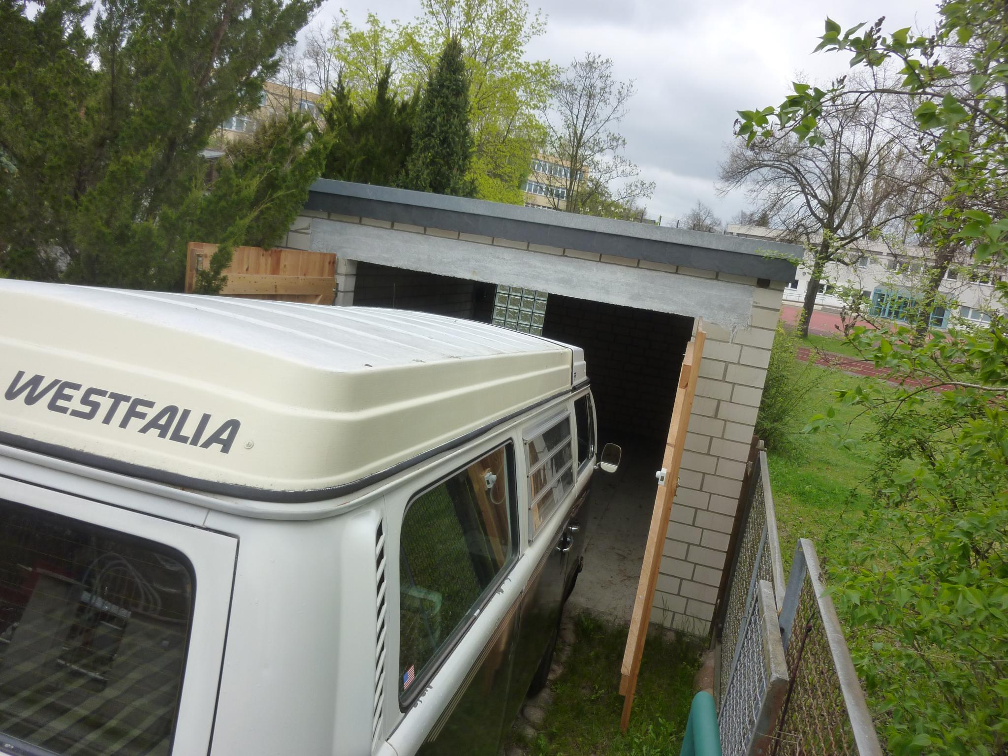

Ins neue Heim eingezogen... :yau:
Davor mal π*daumen die Zündung eingestellt. War irgendwo 8° nach OT :surprised: und ist jetzt zumindest ca 8° vor OT
Keine 3 mal Starthilfe später war das gute Stück dann in der Garage. Batterie doof und viel zu fett läuft der Motor.
