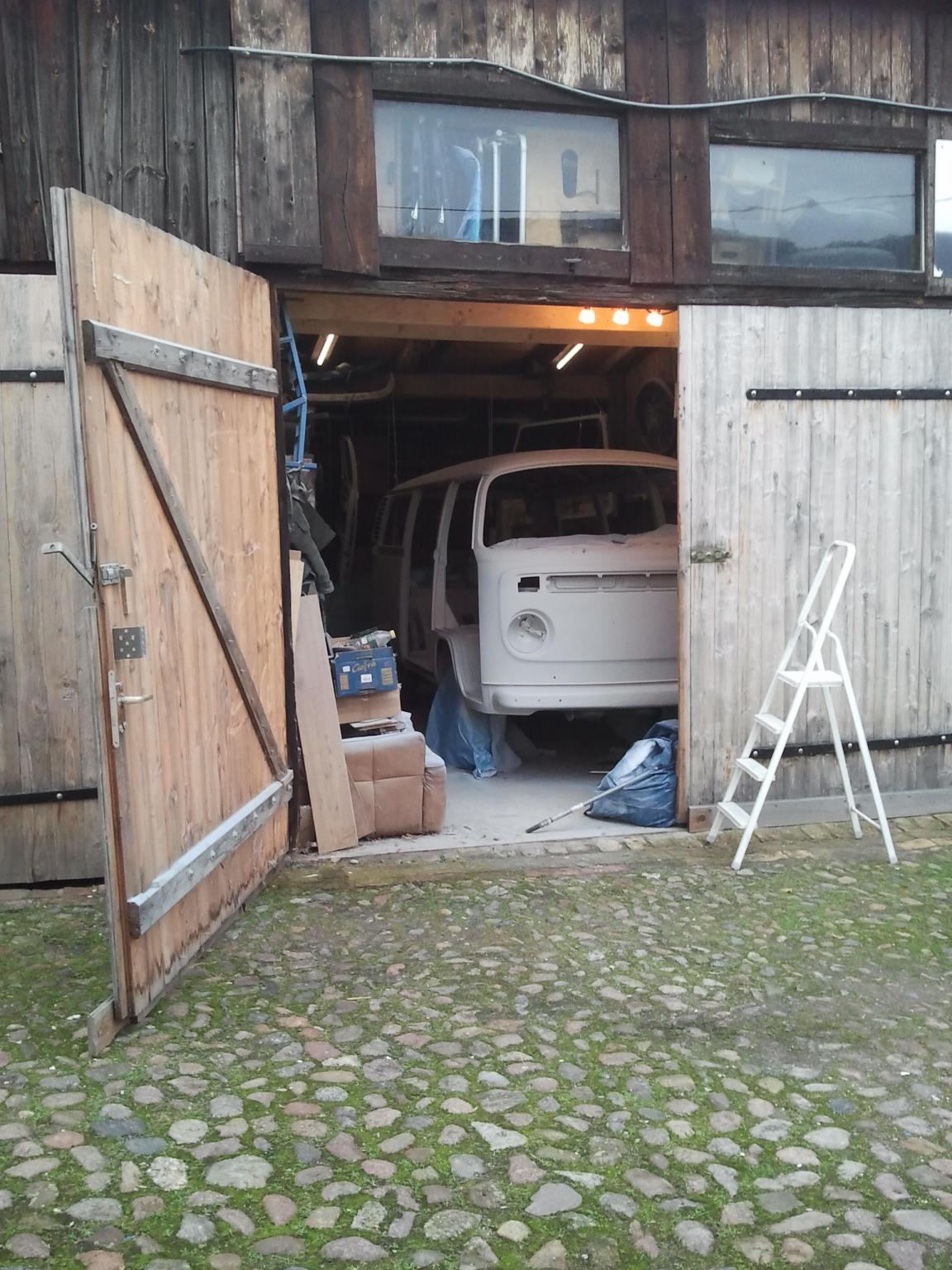

hey Leute,
restauriert ihr auch alle eure Bullis, oder warum hat keiner mehr zeit, hier reinzuschauen? Naja, ich hatte jetzt ne Woche Urlaub und bin immerhin bis zum Grundieren/Füllern gekommen. Mal sehen, vielleicht schaff ich es nächste Woche oder übernächste, den oberen Teil in Pastellweiss zu lackieren, danach dann noch unten in Oceanicblau und noch alles wieder zusammenbauen...mein Ziel ist, dieses jahr noch fertig zu werden.
War doch mehr gammelig, als ich gedacht hab. gemacht hab ich folgendes: Seitenwand links, Radläufe hinten beiderseits, Ecken beiderseits, Schweller rechts komplett, Heck unterhalb Motorklappe fast komplett neu, Wagenheberaufnahmern rechts neu, Dach verschlossen, Gurtaufnahmen vorne beide neu, B-Säule innen unten geschweißt am Radkasten, untere Kante hinterm radkasten innen neu, Löcher in Front verschlossen (radhalter war mal dran) Türen Außen unterkante erneuert, innen Unterkante erneuert, Fahrerhausboden geflickt, Motorklappe geschweißt, Schiebetür unten geschweißt, Heckklappe erneuert...also komplettes Programm sozusagen. Schweißnähte sind komplett verzinnt (das macht richtig Spass).
Vor zwei Monaten hatte ich angefangen, bis vor ner Woche bin ich ja auch noch jeden Tag gefahren...also alles so nebenbei gemacht...ich finde, ich lieg da gut in der Zeit.
@Kai...das Glasdach liegt für dich bereit...ist nur ein bisschen vom Schleifen eingestaubt :mrgreen:
So siehts momentan aus:
schöne Grüße
Mani

Mönsch. Da akenn ick deinen Bomber ja jarnich mehr.

naja, mein Einradanhänger wird natürlich mitlackiert...deckel pastellweis, Kasten in oceanicblau...das Gespann sollteste doch erkennen...und die Sonnenschute bleibt natürlich auch...die ist ja mit ein Grund, warum ich nicht in Originalfarbkombo lackiere...blaue Schute zu Leuchtorange hätt mir nicht so gefallen...
aber wennde was zur Erinnerung an nen farblich einmaligen Bulli haben willst, ich hab ne große 1,5cm dicke Spachtelplatte in Renault-Truck-Blau aufgehoben...kannste dir an die Wand nageln :mrgreen:

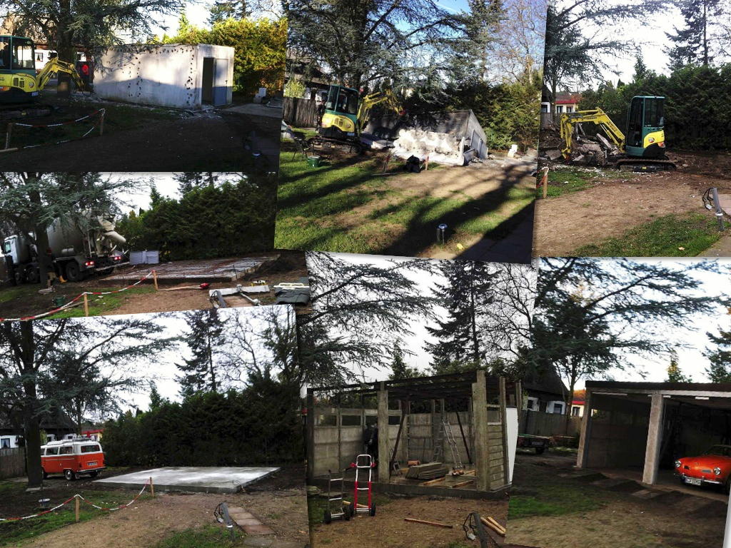

Wie geschieben - ich bin gerade heftig mit einem anderen Projekt beschäftig - aber heute Abend steht der Bulli das erste mal in seiner neuen Garage (war leider schon zu duster für ein Photo mit Bulli - die provisorischen Einfahrten haben mehr Zeit gekostet als gedacht... Vorplatz dann im Frühjahr)
