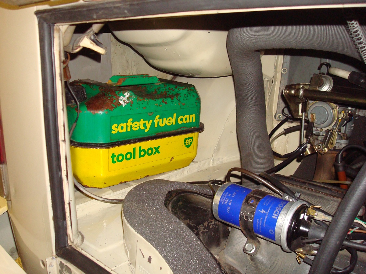

Das mit der Toolbox von Robin funktioniert auch mit Reserveradmulde:
[img]img[/img]
Die Gesamthöhe der Box beläuft sich auf ca: 20cm und wie man sieht passt dies ohne Probleme.
Für mich die beste Lösung und am sinnvollsten den Platz benützt.
