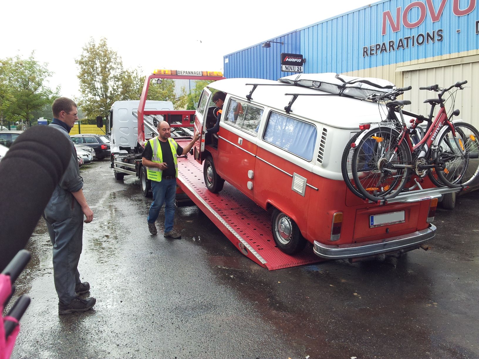

Da ereignete sich dann auch 200km nach Bordeaux Zwischenfall Nr. 2:
Auf einmal ruckelte der Motor und nahm kein Gas mehr an und es stank ziemlich. In dem Moment habe ich echt gedacht mein Motor hat es hinter sich :cry: . Es hat auch geraucht und nachdem der Bulli auf der Autobahn abgestellt wurde bin ich zum Motorraum bim Feuerlöscher bewaffnet gelaufen.
Siehe da es hat zwar geraucht, jedoch war es „nur“ ein Kabelbrand. Das Kabel vom linken Vergaser Ventil hatte sich anscheinend aufgerieben und einen Kurzschlussverursacht. Ich habe sicherheitshalber den Ölstand kontrolliert: alles OK.
Nachdem wir erfolgreich abgeschleppt wurden hat uns der super Nette Abschlepptyp um 17:30 bei seiner Werkstatt abgestellt und innerhalb von 15min. war das Kabel getauscht und der Motor lief wieder. JUHU war ich glücklich das es so glimpflich ausgegangen ist :D
Das ganze hatte uns ca. 2h gekostet – da hatten wir echt glück. Wäre es später gewesen hätten wir ev. die Nacht lang warten müssen. Das neue Kabel ist nun übrigens sauber geführt sodass dieser Defekt nicht mehr auftreten sollte.
