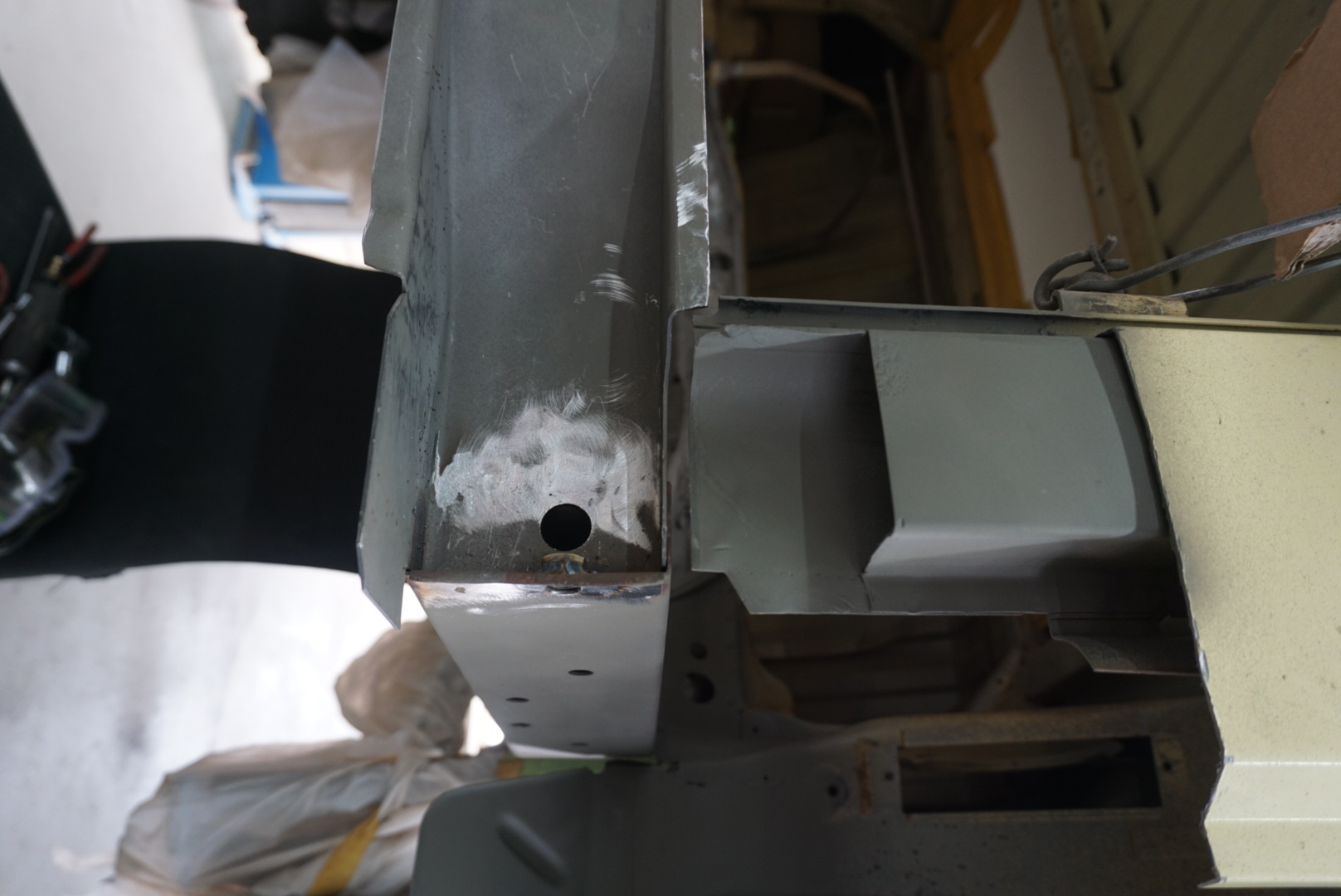

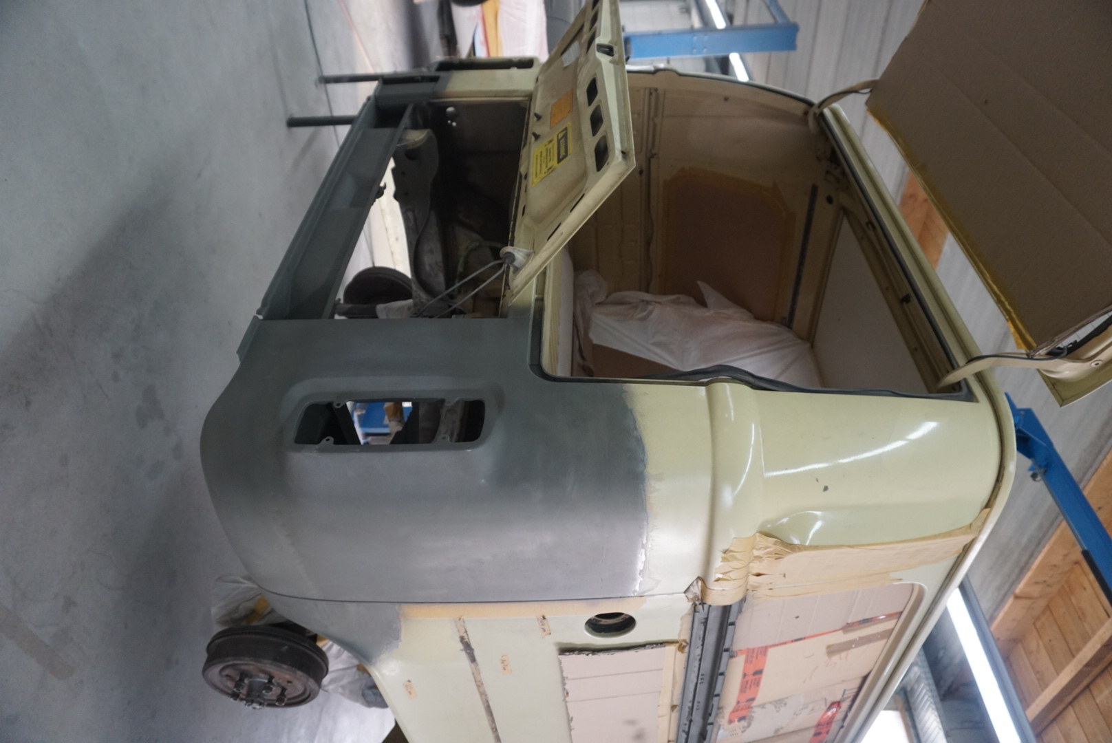

Die Ecke hinten rechts unten herausgetrennt:
Die Ecke hinten rechts unten instandgesetzt:

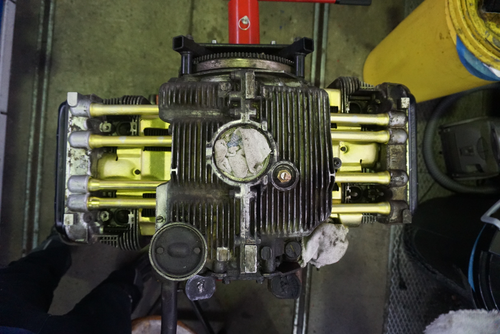

Der gereinigte Motor mit den verzinkten Stößelstangenschutzrohren und Hitzeschutzblechen:

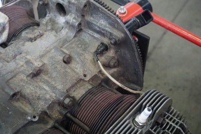

Habe ich hier etwa einen Hallsensor an meinem Kurbelgehäuse?! :surprised: Das Kabel ist bisher nur im Motorraum rumgebaumelt. Kann ich die Funktion des Sensors mit dem Mutlimeter testen?
Beiträge: 4353
Re: Teilrestauration T2b Westfalia
den Hallgeber kannst/brauchst du nicht testen. Der ist für das VW-Diagnose-System in den Werkstätten gewesen und hat heute keine Funktion mehr. Damals gab es Geräte die das Signal des Hallgebers z.B. für die Zündungskontrolle oder Drehzahlerfassung verwendet haben.
Ich würde den einfach drin lassen, einmal aus Gründen der Originalität und auch, weil der Sensor nicht so einfach zu demontieren ist, da im Gehäuse verpresst.
Bei den früheren Baujahren hatte VW sogar eine Schnittstelle für die Computerdiagnose vorgesehen. Da war dann der Stecker vom Hall-Geber mit einem entsprechenden Gegenstück an das Prüfnetzwerk im Fahrzeug verbunden. War nicht lange im Programm und hat sich damals noch nicht durchsetzen können.
Beiträge: 7781
Moin zusammen,
Sgt. Pepper hat geschrieben: 07.03.2019 13:18 den Hallgeber kannst/brauchst du nicht testen.
… nix mit Hall!, ist ein einfacher induktiver Geber und allgemein bekannt als OT-Geber bzw. TDC-Marker. :wink:
viewtopic.php?f=7&t=23867
http://www.ratwell.com/technical/TDCMarker.html
Es ist schon in gewisser Weise bemerkenswert, … immer irgendwie zyklisch (gefühlt halbjährlich) taucht diese Frage nach dem ominösem Teil wieder auf. :stupid:
