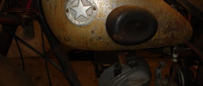

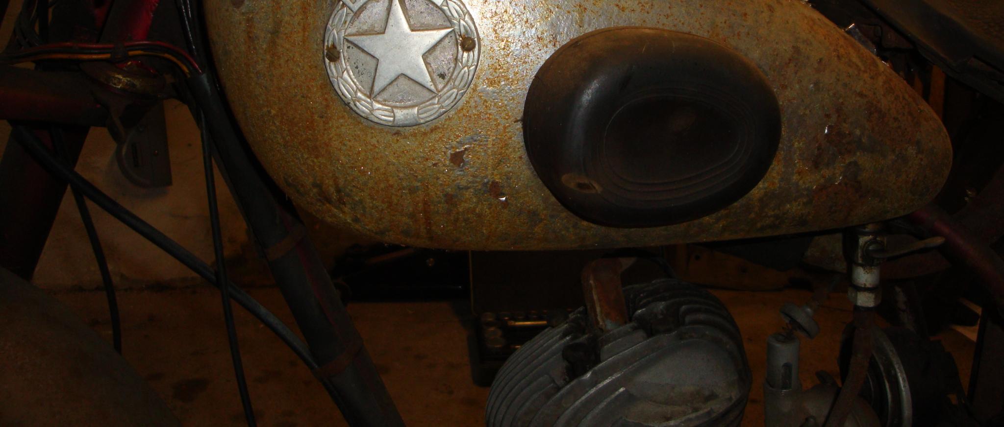

Hallo !
Wenn ich auch mitmachen darf,hätte ich ein auch Bildchen
Gruß Ralph

Der Kopf liegt falschrum drauf, oder?
Ich bin mir sicher, daß ich dieses Kniekissen von zuhause kenne, angeschleppt von einem meiner Brüder, aber ich komme ums Verrecken nicht auf die Marke. Deutsches Moped?

Dies Motorrad ist eine MARS.
Der Name steht quer oberhalb des Sterns.Schätze mal 125 oder 150 ccm.
Das mit der Zylinderkopfmontage sehe ich genau wie Clemens.
Gruß Heinz-Dieter.
Gruß Heinz-Dieter.

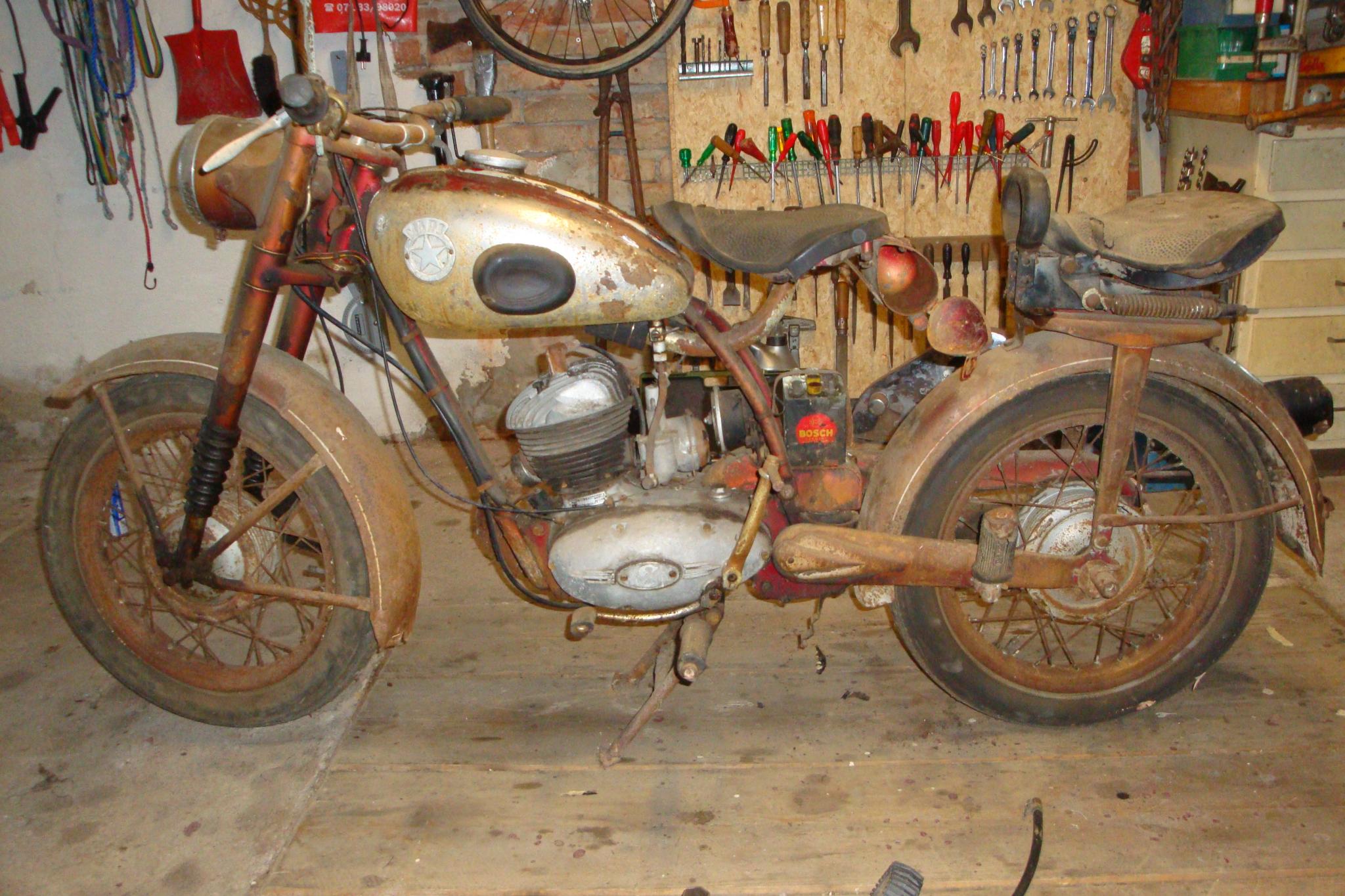

Hallo !
War gerade am Antwort scheiben und schwupps ist das Teil Schon erkannt !
Natürlich ist der Z-Kopf falsch rum -euch entgeht auch gar nichts !
Das Moped ist eine Mars Stella 150 ccm Sachs Motor Bj .1951 und ist mir letztes Jahr aufgedrängt worden.
Bin da auf der suche nach den 2 Dichtringen der Kurbelwelle !
Gruß Ralph

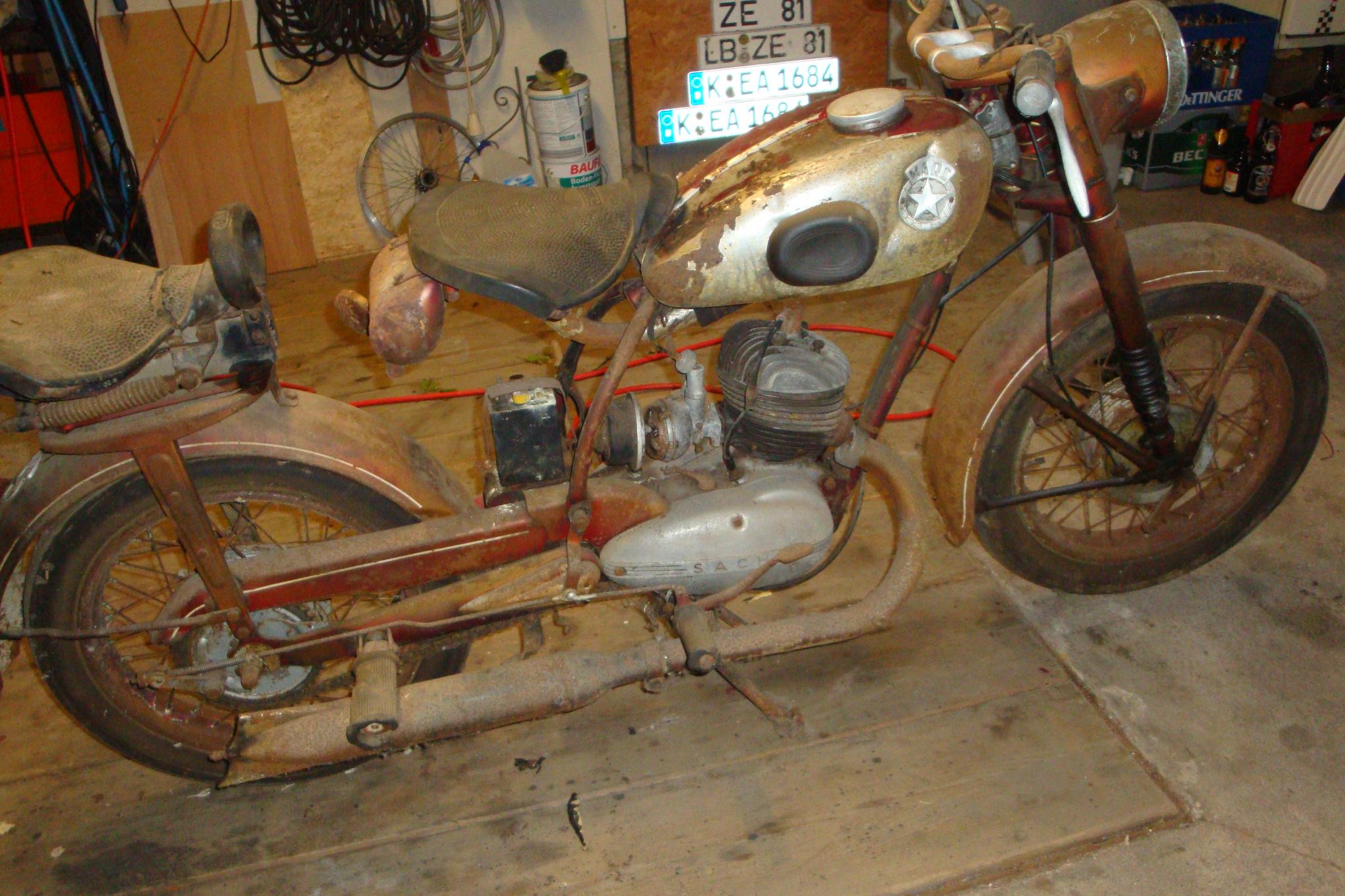

Hallo Clemens !
Das gleiche dachte ich auch ,Sachs Motor gibts doch wie Sand am Meer .
Aber entweder bin ich zu blöd um die Teile zu finden oder sie sind tatsächlich ziemlich rar.
Das Moped sieht zwar ziemlich gammelig aus ,ich finde es aber klasse genau so wie es ist.
Das heist da wird nur genau so viel gemacht daß es wieder fährt, bremst u.s.w
Schau dir allein mal nur die Aufhängung des Fahrersitzes an
Gruß Ralph

Die Gummibänder der Sattelfederung solltest du dir kritisch ansehen und sie evtl. (falls nicht ohnehin vorhanden) durch ein Fangband ergänzen, das die ganze Chose daran hindert, bis auf den Vergaser runter zu knallen, falls mal eines reißt. Die Bänder - auf Zug belastet - weisen eine degressive Federkennlinie auf, also das Gegenteil von dem, was man eigentlich will. Je größer die Last, desto dünner wird der Querschnitt und desto eher reißt's. Der Prospekt macht da hübsch einen Bogen um das Thema, betont aber an anderer Stelle das progressive Verhalten der Gummi-Druckfedern.
