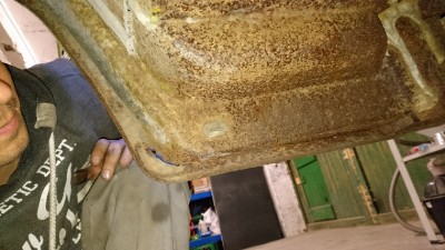

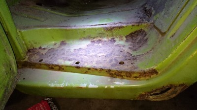

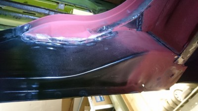

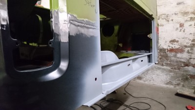

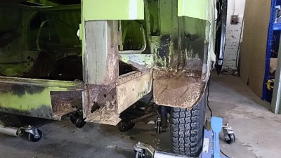

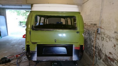

hier mal wieder ein Update von meiner Resto. Die letzten Wochen ging es gut weiter, leider ist das Video noch nicht fertig, aber es wird bald wieder eins kommen :wink:
Hier mal n paar vorher nachher :)
Es geht voran mit dem Projekt! Das optimistische Ziel ist das Maikäfertreffen 2018 :jump:

Du bist auch direkt der Richtige für eine Frage, die mich langsam quält. Wir haben aufm Maikäfertreffen schon drüber gesprochen und Du hast bei Dir ein Kniestück komplett erneuert und eins geflickt, daher kennst Du das ja :wink:
Bin mir nicht einig, ob ich mein linkes Kniestück komplett machen soll. Hab da nen riesen Respekt vor, wegen dem Hartlöten im Falz und dem eventuellen Wärmeverzug, den ich nicht abschätzen kann. Das letzte Mal habe ich in meiner Gesellenprüfung 2006 hartgelötet :roll:
Und was sagt denn die Allgemeinheit zu den Bildern? Lieber alles rausreißen oder flicken und viel Substanz erhalten?
Danke schon mal

Ich bin der Meinung das es meist am besten ist soviel wie möglich Original Substanz zu behalten.
Wegerm Hartlöten gibts eine Wärme paste die man benutzt das die Wärme sich nicht ausbreitet.
Paul

@Paul: Das Erhalten der Substanz finde ich auch gut! Vorallem, weil das Kniestück original so gut passt :wink:
Wo sind denn da die neuralgischen Punkte am Kniestück, dass das meist komplett gemacht wird? Wenn ich das flicke und mit Konservierung flute wird das doch nicht gleich nach ein paar Jahren wieder explodieren, oder?
