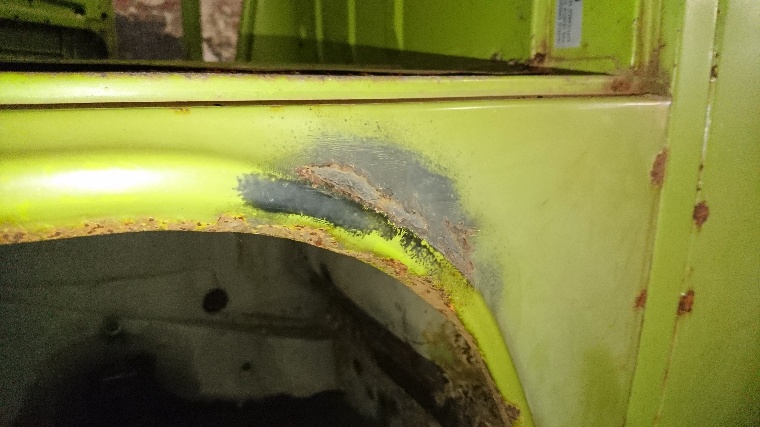

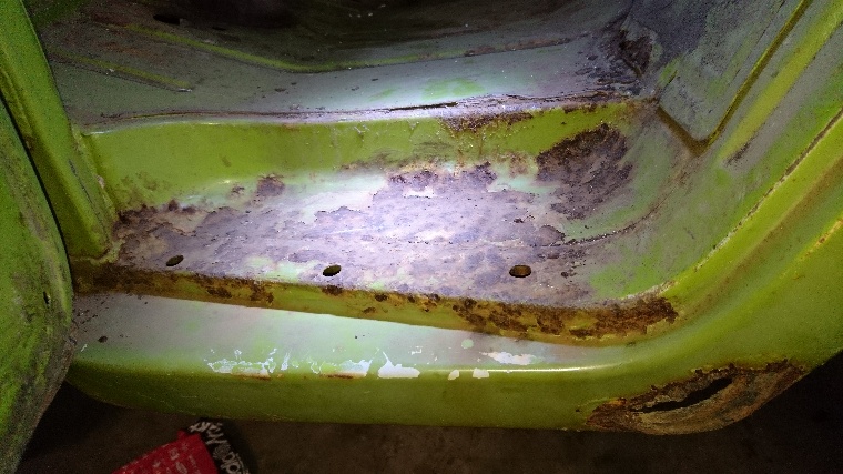

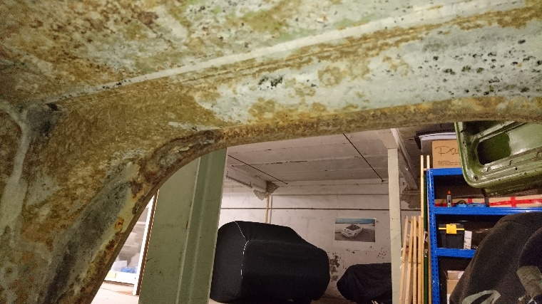

Du bist auch direkt der Richtige für eine Frage, die mich langsam quält. Wir haben aufm Maikäfertreffen schon drüber gesprochen und Du hast bei Dir ein Kniestück komplett erneuert und eins geflickt, daher kennst Du das ja :wink:
Bin mir nicht einig, ob ich mein linkes Kniestück komplett machen soll. Hab da nen riesen Respekt vor, wegen dem Hartlöten im Falz und dem eventuellen Wärmeverzug, den ich nicht abschätzen kann. Das letzte Mal habe ich in meiner Gesellenprüfung 2006 hartgelötet :roll:
Und was sagt denn die Allgemeinheit zu den Bildern? Lieber alles rausreißen oder flicken und viel Substanz erhalten?
Danke schon mal
Marvin

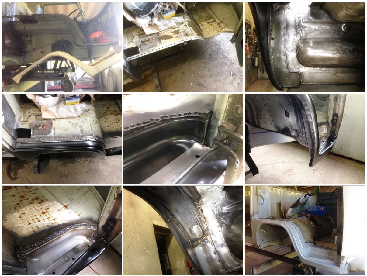

Ich würde es komplett wechseln, das ist nicht so eine Sache. Und dann hast du Ruhe und musst nicht Rundungen und Bleche selber dengeln. Unter dem Strich bist du wohl schneller das gesamte Kniestück zu wechseln und kannst bei Bedarf auch noch Richtung A- und B-Säule entrosten und behandeln.
Wichtig ist, dass du ein Kniestück besorgst das Zweiteilig ist. Und wenn du zuerst das äussere Teil einschweisst, musst du auch nichts hartlöten. Bereich welcher nicht mehr zugänglich ist bevor du das innere Blech einschweisst gut grundieren.
Das ging bei mir links und rechts recht gut und war, im Vergleich zu den Flickereien am Rahmen, ein Kinderspiel. Geh vor wie im Rep-Leitfaden beschrieben und du machst nichts falsch. Schweisspunkte von unten aufbohren, sodass das "Radhausblech" nicht beschädigt wird. Nicht so wie ich auf der rechten Seite...
Würde generell immer ganze Stücke austauschen, aber das ist meine Meinung.

Ich würde das nicht wechseln - sondern sauber strahlen.
Soviel Original-Substanz erhalten wie möglich, ausser diese ist faul...aber nicht wegen Oberflächen-Rost.
Nicht mit Drahtbürste - das verschmiert nur den Rost. Entweder Negerkeks oder strahlen.

...vor allem: erst mal strahlen und dann die Frage des Austausches stellen. Dann wird doch erst klar, ob der Rost von oben schon substanzielle ist, oder eben nicht. Unten ist ja nur Flugrost...
Alternative: Kunzer Turbo-Igel. Spezielle Drahtbürste, die den Rost nicht schmiert, sondern wie ein Sandstrahl wegschlägt. Leider teuer - aber genial gut!

da kann ich mich Jonas nur anschließen. "Richtiges" Entrosten offenbart die Basis. Auf dieser kannst du dann aufbauen oder austauschen.
Schick uns mal Fotos nach dem Strahlen, dann kann man konkret werden.

Danke nochmal für die vielen Antworten. Nach einigen Nächten drüber schlafen und entrostungsaktion kommt das Kniestück jetzt neu. Richtung B Säule sah es innen aus wie neu, sogar noch fettig, eigentlich zu schade zum raus trennen. Aber der Radlauf war faustgroß durch und von der Trittstufe oben dauf war auch nicht mehr viel da. Dass in den Falzen zum Radkasten und dem Bodenblech der Gammel sitzt tut sein übriges zur Entscheidung.
