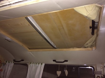

Mein Lösungsansatz wäre ein Dachzelt draufzuspannen, mit Durchstieg, nur komm ich nicht dazu das zu Ende zu bauen.
Das Dachzelt ist da, Luke ist schon reingesäbelt...
Hier mal die erste Anprobe, das Dach wurde aber auf das Pilzdach obendraufgesetzt, das würde noch tiefer kommen.
Bild->zoom
Bild->zoom

So siehts aus wenn Dach zu: das Bett ist ausgeklappt und reicht genau bis vor den Steg vom Aufstellklapp-Scharnier. So ist auch alles bei Vollbremsung fix.
Das Dach ist ein ganz normales Westfaliadach hinten angeschlagen. Es war total kaputt und wurde geflickt, grundiert und neu lackiert (alle Materialien aus dem Bootsbau)
