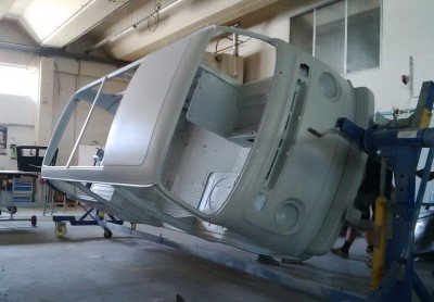

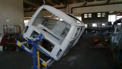

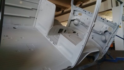

ich wollte mich mal wieder zurück melden. Der Bus war jetzt lange beim Sandstrahlen und grundieren. Ich habe ihn schon ein paar Wochen zurück, war aber mit Sommer und Urlaub und so beschäftigt, sodass es am Bus nicht weiter ging. :bier:
Eigentlich wollte ich den Bus nachm Strahlen lackiert wieder haben, aber ihr wisst ja wie das so ist... Es kam unter dem Lack ein sehr gut gespachtelter Unfallschaden im Seitenteil mitte links zum Vorschein, der überraschend großflächig war. Dazu noch das eine oder andere kleine Loch rein gestrahlt, womit zu rechnen war. Kurzum, die Sandstrahlfirma + Karosseriebau + Lack hat einen Kostenvoranschlag von 30.000€ + gemacht und die dachten wirklich ich lasse den dort, weil er ja schonmal da ist... :banned: Er wollte für jedes Stecknadelkopf große Loch den gesamten Bereich erneuern. Beispielsweise das Bodenblech komplett neu, weil um den Wasserablauf von der Küche ein paar kleine Löcher waren. :stupid:
Naja, nun ist er wieder hier und ich werde die letzten Arbeiten selbst erledigen, aber seht selbst (Bilder lassen sich größer klicken):
