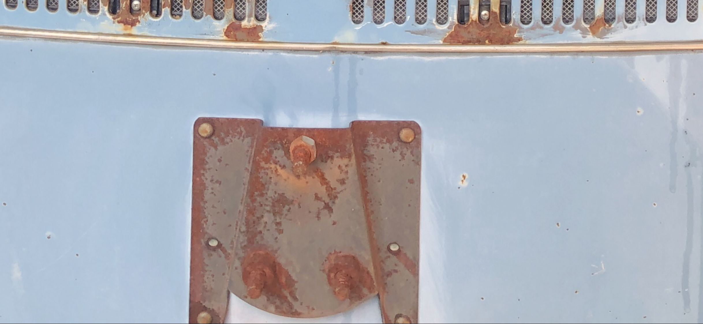

Also, die Befestigungen befinden sich gem Norberts Plan genau da wo auch das Emblem später sitzen wird.
Leider konnte ich von Innen nicht erkennen wo die Halterung befestigt ist. Wollte aber auch das Styropor (ich denke original?) nicht kaputt machen.

nochmal kurz zu deiner Antwort. Von Außen sind wirklich nur Nieten zu sehen. Von Innen komme ich an den Bereich gar nicht dran, oder?
Frage nur, weil ich nicht den Bohrer ansetzen will und mich nachher ärgere.
Danke dir/euch! 🤙🏻😎
Olli239 hat geschrieben: 09.08.2021 13:32 Moin,
ja das ist ein gängiger Bugradhalter bei US Bussen. Hatte auch so einen. Im Idealfall sind da Einzugsmuttern im Frontblech und der Halter ist mit Schrauben befestigt.
Wenn das bei dir direkt genietet ist, hilft nur aufbohren...
Olli

wird akrobatisch hinter dem Frischluftkasten, Abwasserschlauch, Heizluftrohr und -fussraumdüsen & Co.
musst Du Dir da vorne etwas freiräumen da vorne :thumb:

Also wirklich bohren und gucken. 🧐
Ich bin mal gespannt. Drückt mir die Daumen.
