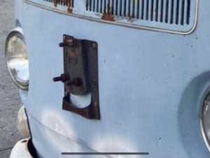

Ich muss das Thema nochmal aufwühlen…
Handelt es sich hier um eine originale Aufnahme? Wie bekomme ich sie ab? Die Nieten Aufbohren?
Würde gerne das VW Logo wieder vorne dran haben.
Danke für die Hilfe.
Sebastian
Sebastian
Re: Reserverad an der Frontmaske = Original?
ja das ist ein gängiger Bugradhalter bei US Bussen. Hatte auch so einen. Im Idealfall sind da Einzugsmuttern im Frontblech und der Halter ist mit Schrauben befestigt.
Wenn das bei dir direkt genietet ist, hilft nur aufbohren...
Olli
Moin Olli,
Perfekt, danke dir. Dann werde ich es mir genauer ansehen. Ist er in den Originalen Punkten des Emblems befestigt, oder muss ich schweißen und neu bohren?
Die oberen und mittleren Löcher vom Halter passen in die Emblemlöcher. Da bei dir aber die oberen und die unteren verwendet worden sind, läuft es wohl auf schweißen und bohren hinaus…
Nachtrag:
Wobei das ist ein a mit großem Logo, oder?
Dann könnte es sogar passen. Ich bin vom b mit dem kleinen Logo ausgegangen…
Olli
Nachtrag:
Olli

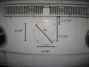

- Beiträge: 7556
Hallo Sebastian,
vielleicht hilft das Bild weiter. Ich hab das einmal bei "thesamba" gefunden, deshalb sind die Angaben in Zoll (inch). Vermutlich sind die Löcher auch aufgebohrt, wobei mir jetzt das Maß nicht geläufig ist. In jedem Fall müsstest Du diese Clips verwenden...
Händlerbeispiel: https://www.wagenteile.de/shop_de/85361 ... 53615.html
... und ja, die T2a Embleme sind schwer zu finden und wenn man doch etwas ausfindig gemacht hat, muss man das Portemonnaie recht weit aufmachen.
