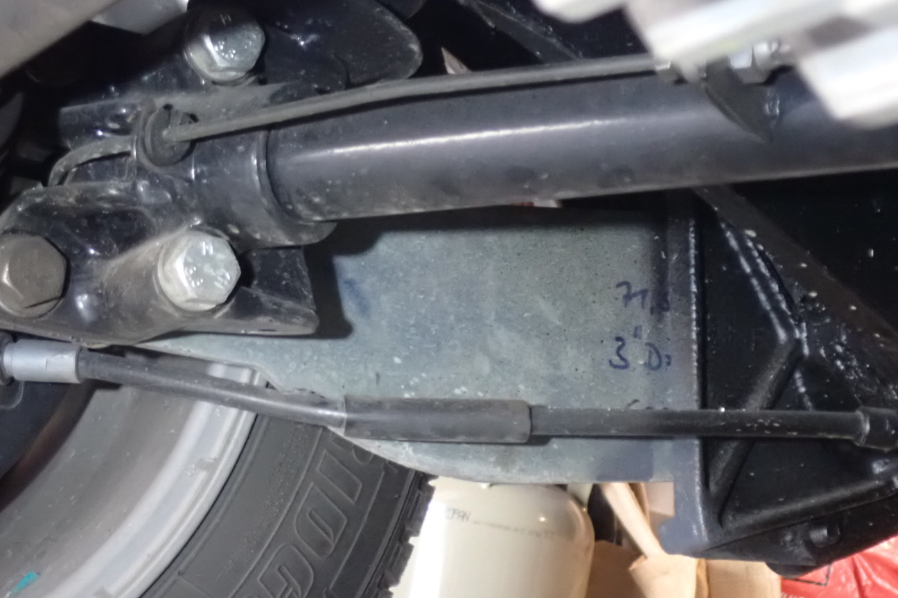

Fahrwerk hinten und Achslenker hinten: s. Fotos
Dazu habe dem Prüfingenieur am 6.4. zurückgemailt „…ich weiß gar nicht was da umgebaut ist und wen ich da anfragen soll“. Bisher habe ich keine Antwort erhalten."
