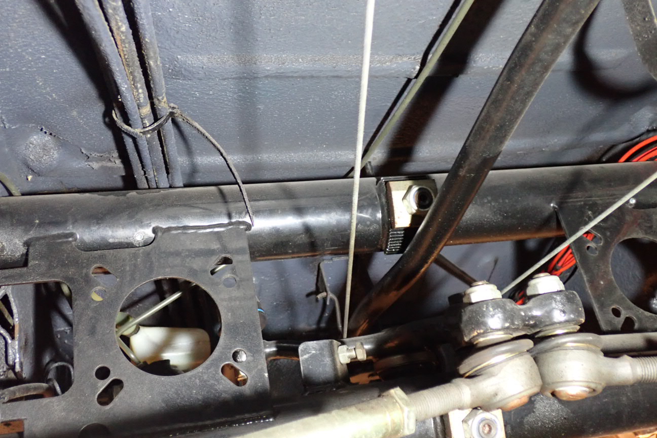

„Achse und Fahrwerk vorne“: s. Fotos
Lt. Verkäufer wurde die „Vorderachse geliefert von „Creative Engineering“ in Enford Mead, Gains CrossDurweston Blandford Dorset DT11 0QW (www.creative-engineering.com)
Creative Engineering habe ich angemailt. Folgende Antwort:
„Hello Bernd, I am sorry you are having problems with getting your bus on the road. I am also sorry that we do not have any papers for the beams. Our legislation is different to yours and the MOT centre does not require any paperwork.“ „Airride“:
Verkäuferangabe: „Airschocks sind geliefert durch Gabriel“ (https://gabriel.com/light-vehicle/products/hijackers/);
Info: (https://brabantcustom.nl/en/shop/gabrie ... ers-short/)
Fahrwerk hinten und Achslenker hinten: s. Fotos

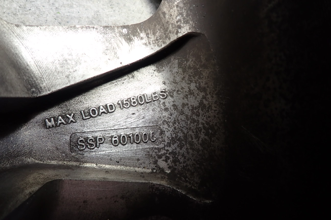

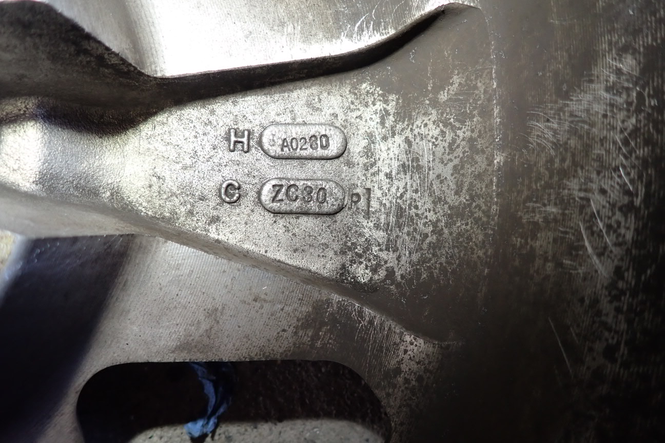

Verkäuferangabe: „Felgen fuchs sind geliefert durch SSP“ https://www.sspautomotiveparts.com/german-home
Bzgl. Felgen habe ich die Fa. Bugwelder, die lt. Homepage von SSP der Händler für Deutschland ist, am 14.03. und am 07.04 angefragt: keine Antwort bis heute

Hallo.
Hier noch die Bilder von der Kennzeichnung der Felgen und die Motordaten des 127er aus dem Original-Reparaturhandbuch:
Bernd
Bernd
