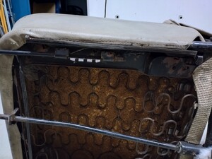

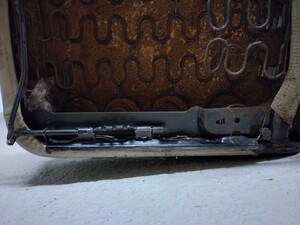

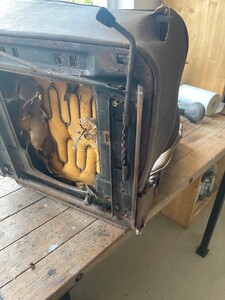

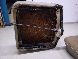

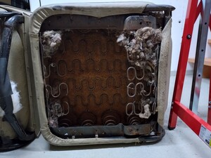

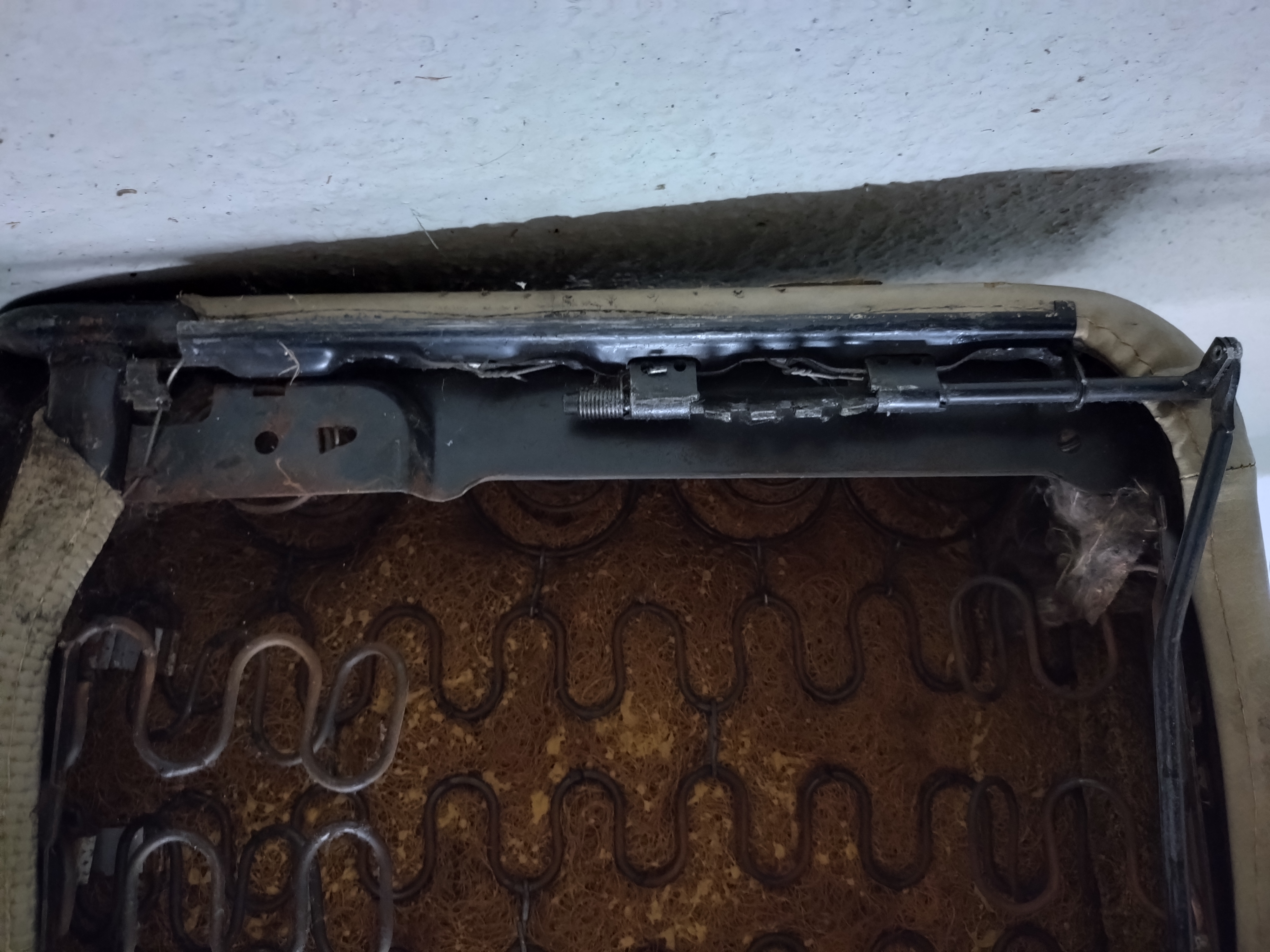

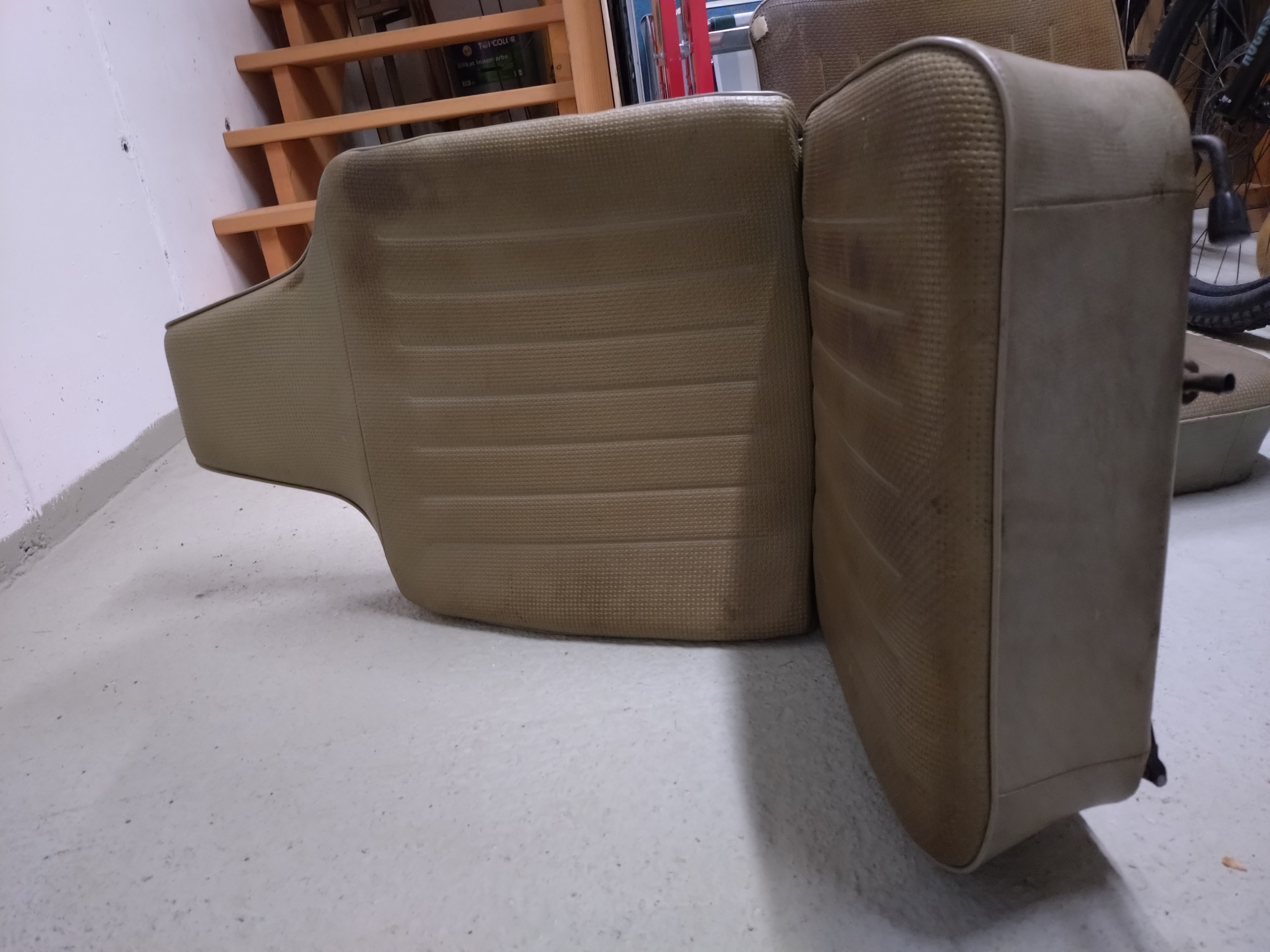

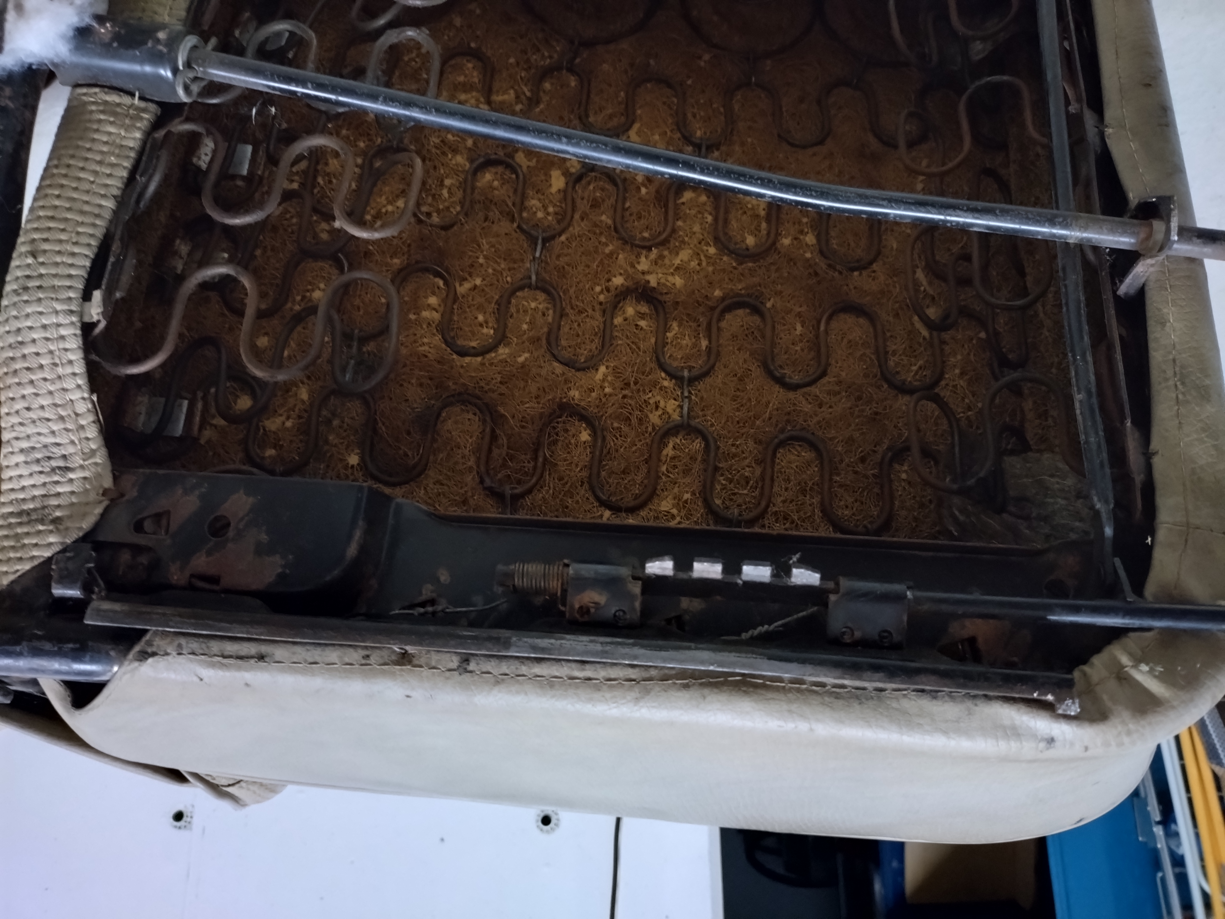

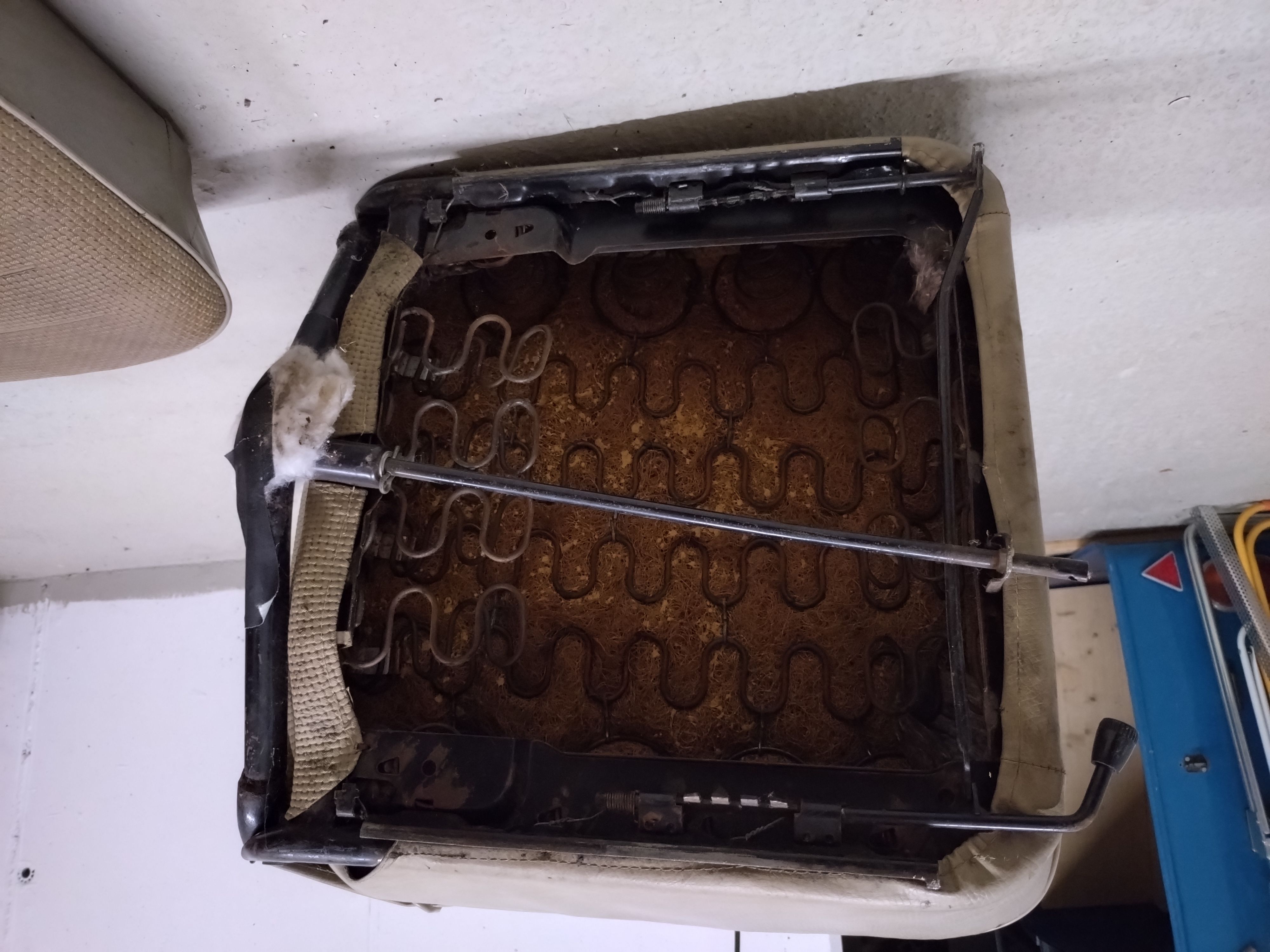

N‘Abend in die Runde. Mich verwirren die Unterschiede der Sitzversionen, zumal ich nicht weiß, welche nun eigentlich an meinem T2a/b aus 1971 passen würde. Ich wollte nämlich baujahrsgerechte Sitze mit Kopfstützen finden und habe nun diese Exemplare gefunden. Bin aber noch unschlüssig wegen der Schienen des FS und der Halterung des BFS. Die Sitzform und das Muster der Bezüge sowie die Kopfstützen lassen auf T2b schließen, aber die Schienen dieser Sitze sehen mir eher wie T2a Sitze aus. Das Stellrad für die Lehnenverstellung fehlt auch, sie ist der seitlichen Hebelstellung gewichen. Tja, sind es denn nun wirklich, wie vom Anbieter angegeben, originale Sitze aus einrm Bulli MJ 72? Dann sollte wohl dchnell zulangen. Oder sind es spezielle Zwittersitze bis Bj 74? Und wie findet ihr sähe das in meinem Zwitterbulli wohl überhaupt aus?

Mmh, wüsstest du evtl. etwas, lieber Norbert? Da du ja wie ich einen T2a/b fährst? Ich krieg diese Kombi aus zum T2a passenden Sitzschienen und den T2b Gestellen/Polstern nicht zusammen🤔. Der Anbieter der Sitze drängelt ein wenig, und ich denke daher ich lasse es lieber und warte auf eine zeitgenössische Grabstein-Variante. Aber interessieren würde mich schon, ob es beim Übergang von T2a zu T2b diese Variante serienmäßig für den T2a/b gab. Auf dem tollen The Samba-Thread bin ich auch nicht wirklich fündig geworden….

Hennemann hat geschrieben: 26.07.2025 19:18 Tja, sind es denn nun wirklich, wie vom Anbieter angegeben, originale Sitze aus einrm Bulli MJ 72?
... jedenfalls nicht die originalen vom Werk, vielleicht hat da ein Vorbesitzer von einem T2 b etwas eingebaut gehabt, so meine starke Vermutung.
Die Sitze in meinem T2 a/b sehen jedenfalls so aus wie auf der Thesambaseite Bild 1:
https://www.thesamba.com/vw/forum/viewt ... ?p=7517991
Mit Deinen Bildern kann ich leider keine wirkliche Zuordnung finden, denn mehr als auf der Thesambaseite beschrieben ist, weiß ich leider auch nicht.
Hennemann hat geschrieben: 27.07.2025 11:09 ... ob es beim Übergang von T2a zu T2b diese Variante serienmäßig für den T2a/b gab.
T2a/b hat original T2a Sitze, da beißt keine Maus den Faden ab.

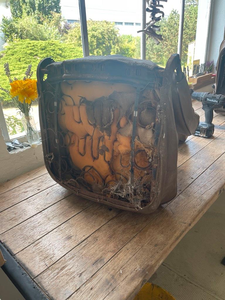

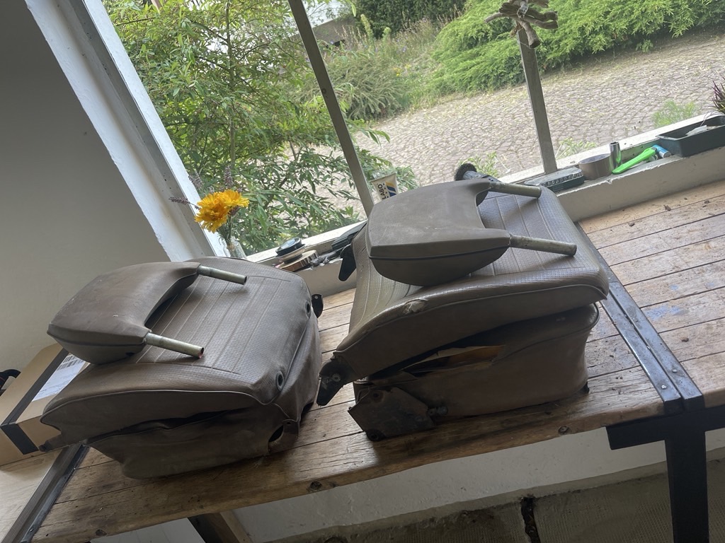

Hier zum Vergleich Sitze als Beispiel, bei denen ich vermute, dass du sowas suchst.
Fahrersitz:
Beifahrersitz (Seite und unten)
Gruß woita

Da habt ihr beide recht, danke euch sehr! Ich werde also auf den unwahrscheinlichen Fall warten, dass mir solche Grabstein (möglichst vor meinem eigenen) über den Weg laufen, oder ich rüste sie nach wie du Norbert, es gemacht hast - sehr schick übrigens auch der Stoffwechsel!
