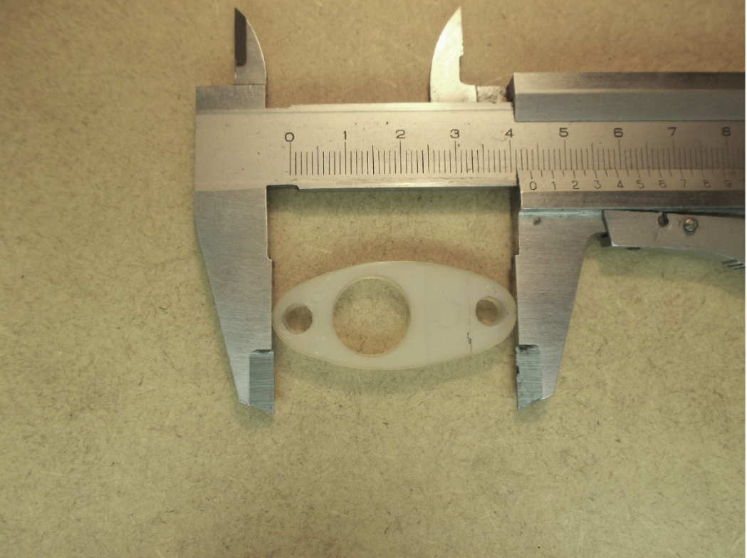

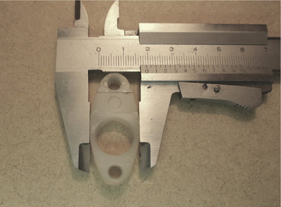

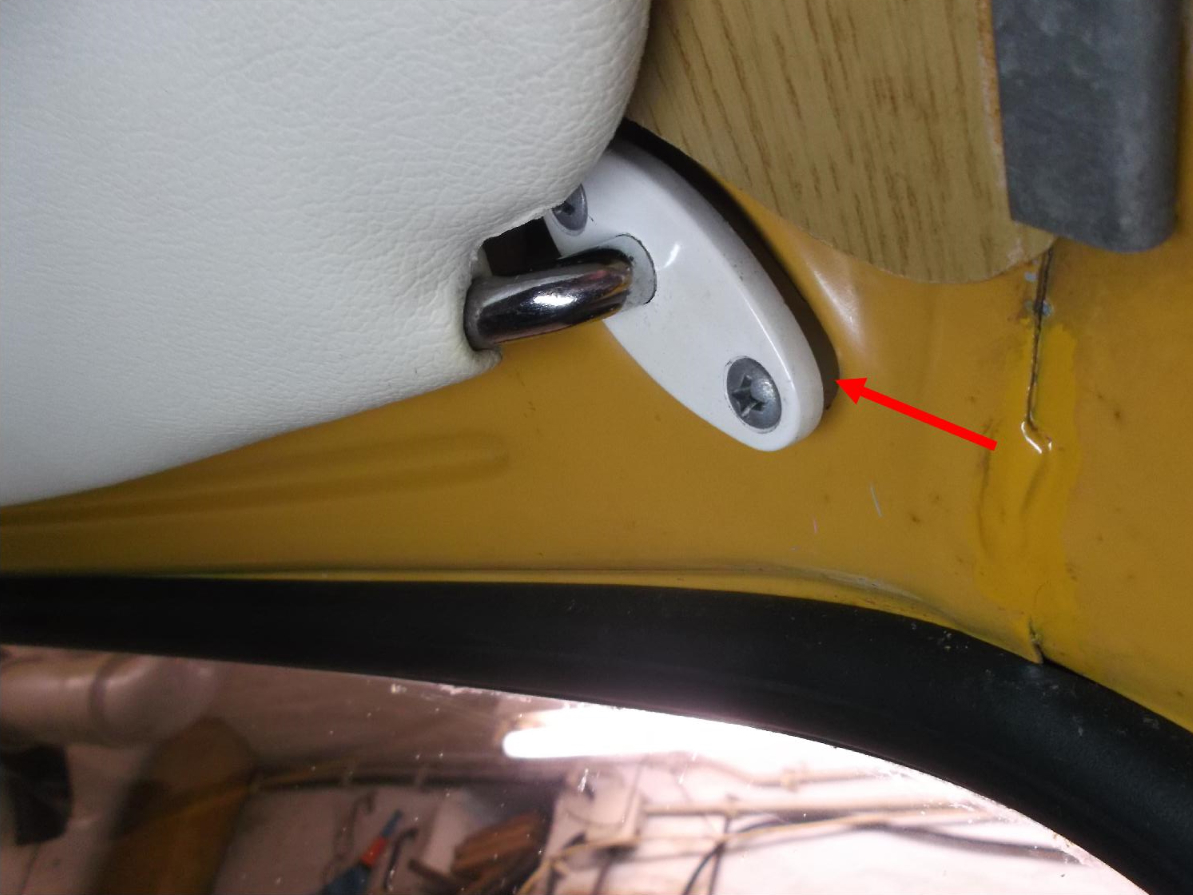

today was the day. :D

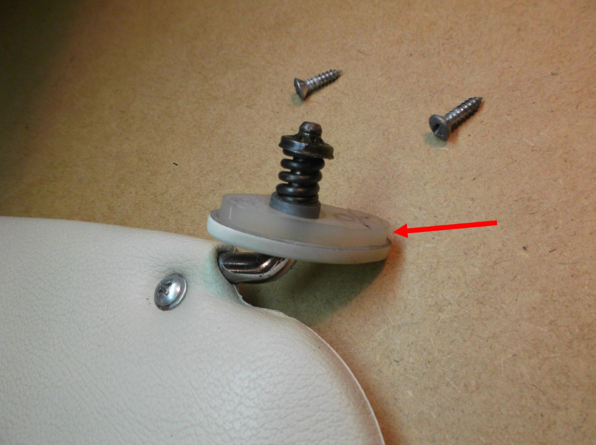

… hoffe, dass die Bilder weiter helfen:
… an der rechten SB aufgenommen.

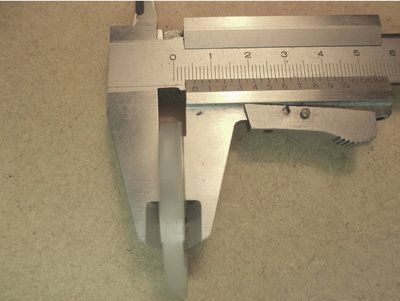

Blech-Schrauben Kreuzschlitz 4 x 18 (Länge über alles)
Abmessungen Oval 19,3 x 43,5 mm
Stärke 5,5 mm
Äußere, 2 x (kleinere) Bohrungen 4,8 mm Durchmesser,
Bohrung im mittleren Bereich 14,5 mm Durchmesser
Ich würde an Deiner Stelle jetzt versuchen, so etwas aus 2 zusammengeklebtem MDF-Material (3 mm Stärke) nachzuäffen.
Vielleicht findest Du auch irgend ein (ggf. zusammen geklebtes) geeignetes Plastikmaterial. :wink:
… als Ersatz habe ich solche Teile nirgendwo mehr gesehen. :? … andere mögen das ev. besser wissen. :mrgreen:
Da ist wohl m.E. nach selber basteln eher angesagt. :thumb:
Gutes Gelingen :!:

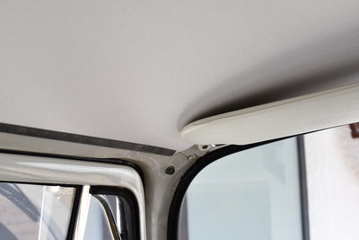

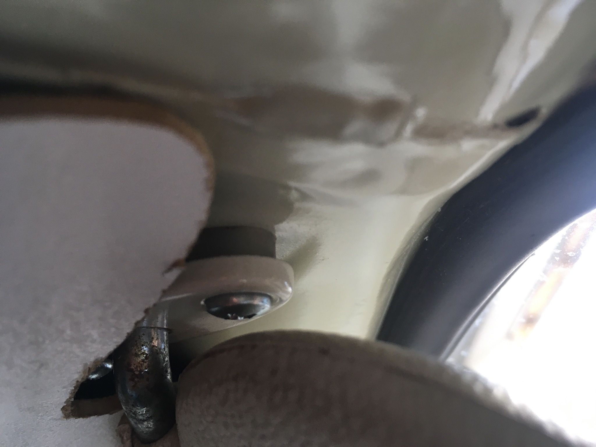

Hab heute kurz nachgesehen, also die Distanzstücke sind verbaut.
Dann wird wohl der Himmel von der Biegung her nicht stimmen. Denn die Sonnenblenden sehen sehr gequetscht aus.
Beiträge: 7833
Re: Dachhimmel T2a Westfalia
bengerer hat geschrieben: ↑07.07.2020 19:52 Dann wird wohl der Himmel von der Biegung her nicht stimmen.
… dann wurde wohl nicht das benötigte Breitenmaß eingehalten. :?
bengerer hat geschrieben: ↑07.07.2020 19:52 Denn die Sonnenblenden sehen sehr gequetscht aus.
.. und die richtige Kontur wurde demnach auch nicht übernommen. :motz:
Bei nächster Gelegenheit messe ich einmal die originale Breite einmal nach. :D
