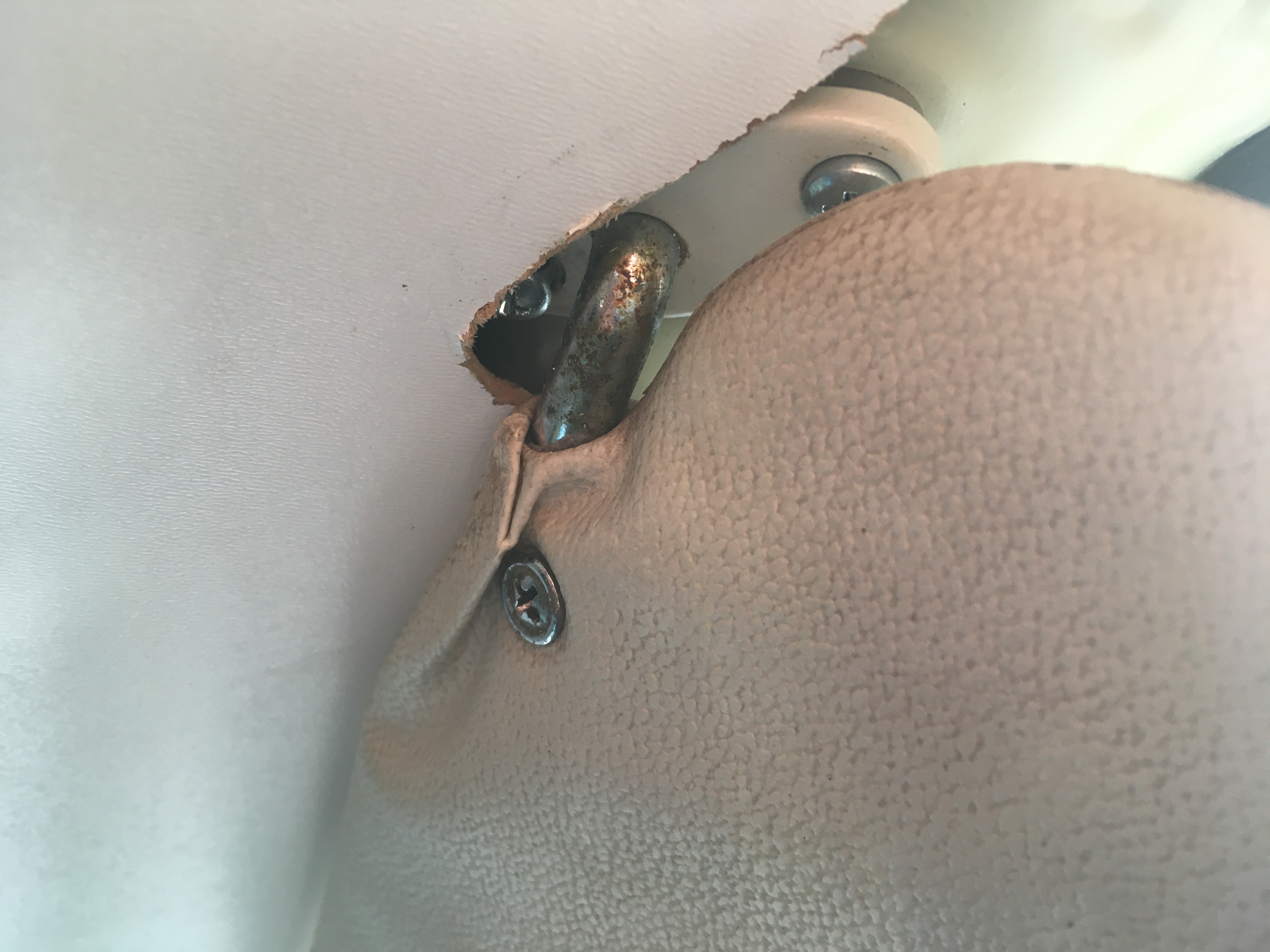

today was the day. :D
… hoffe, dass die Bilder weiter helfen:
… an der rechten SB aufgenommen.
Blech-Schrauben Kreuzschlitz 4 x 18 (Länge über alles)
Abmessungen Oval 19,3 x 43,5 mm
Stärke 5,5 mm
Äußere, 2 x (kleinere) Bohrungen 4,8 mm Durchmesser,
Bohrung im mittleren Bereich 14,5 mm Durchmesser
Ich würde an Deiner Stelle jetzt versuchen, so etwas aus 2 zusammengeklebtem MDF-Material (3 mm Stärke) nachzuäffen.
Vielleicht findest Du auch irgend ein (ggf. zusammen geklebtes) geeignetes Plastikmaterial. :wink:
… als Ersatz habe ich solche Teile nirgendwo mehr gesehen. :? … andere mögen das ev. besser wissen. :mrgreen:
Da ist wohl m.E. nach selber basteln eher angesagt. :thumb:
Gutes Gelingen :!:

vielen Dank.
Das baue ich mir nach.

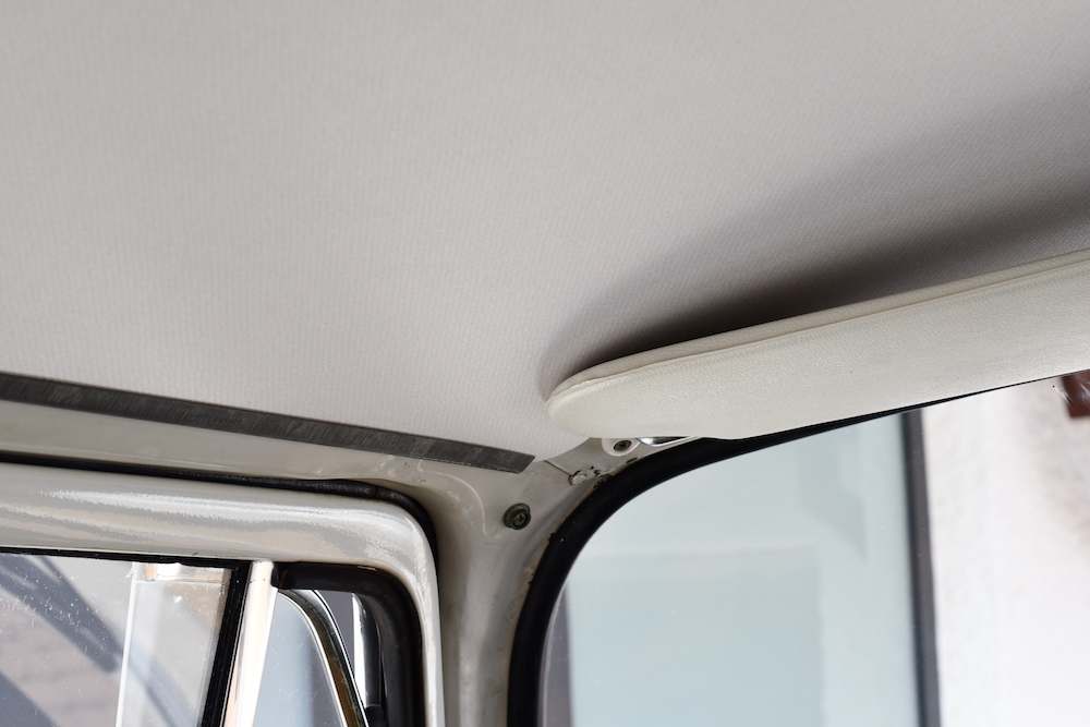

Hab heute kurz nachgesehen, also die Distanzstücke sind verbaut.
Dann wird wohl der Himmel von der Biegung her nicht stimmen. Denn die Sonnenblenden sehen sehr gequetscht aus.
Beiträge: 7665
Re: Dachhimmel T2a Westfalia
bengerer hat geschrieben: 07.07.2020 19:52 Dann wird wohl der Himmel von der Biegung her nicht stimmen.
… dann wurde wohl nicht das benötigte Breitenmaß eingehalten. :?
bengerer hat geschrieben: 07.07.2020 19:52 Denn die Sonnenblenden sehen sehr gequetscht aus.
.. und die richtige Kontur wurde demnach auch nicht übernommen. :motz:
Bei nächster Gelegenheit messe ich einmal die originale Breite einmal nach. :D

Das denke ich mir auch.
Der wird irgendwann mal getauscht, damit das wieder original aussieht.
Aber vorerst wird der so bleiben, aber Danke für die Hinweise.
Wenn du mal gemessen hast vergleiche ich mal das zu meiner Breite. Bin gespannt um wieviel das nicht stimmt.
